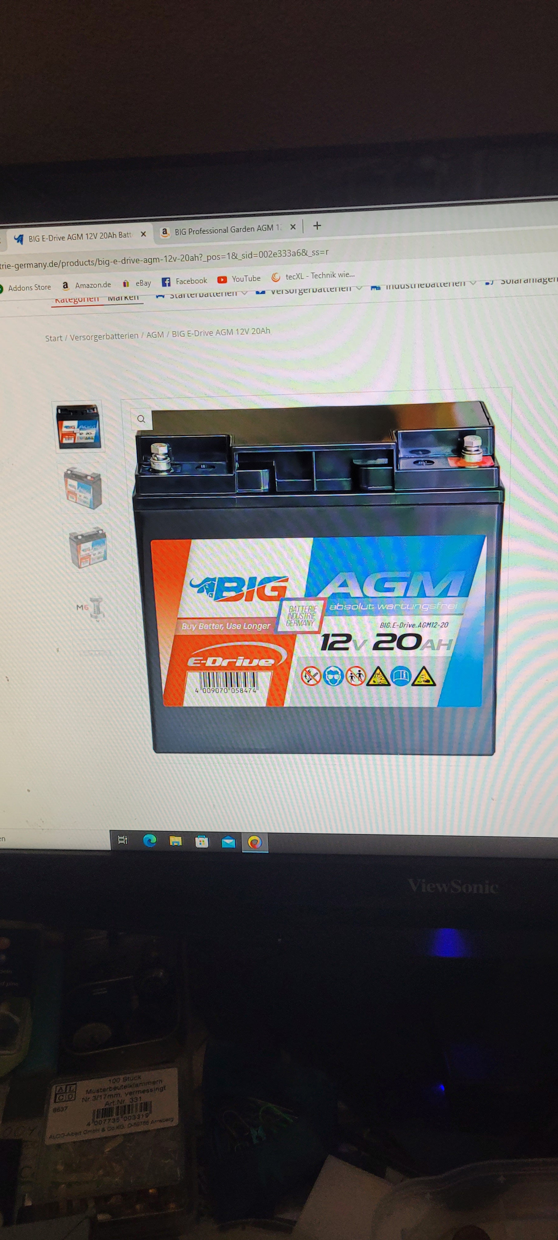

Was für eine ist da drin, Blei oder Lithiumionen?
Was heißt neu: gestern oder letzter Herbst oder vor einem Jahr?
Wie ist die Spannung genau, wenn er voll geladen ist?
Bitte Foto von dem Akku posten!
So, viele Fragen, aber ohne diese Informationen bleibt es ein reines Ratespiel.

Der Fehler ist aufgetreten ca 5 Wochen nach dem die 5 x Blei Batterien (Big Batterien für E Mobile) gewechselt wurden.
Wie geschrieben die 60 Volt bleiben konstant auf der Anzeige..
Stufenschalter ist am Drehgriff mit verbaut.
Mal funktioniert das beschleunigen sofort dann nach anhalten plötzlich nicht mehr
erst nach längeren warten bzw halten des Drehgriffs fährt er los
ggf schaft die Einfahrt nicht hochzufahren..
