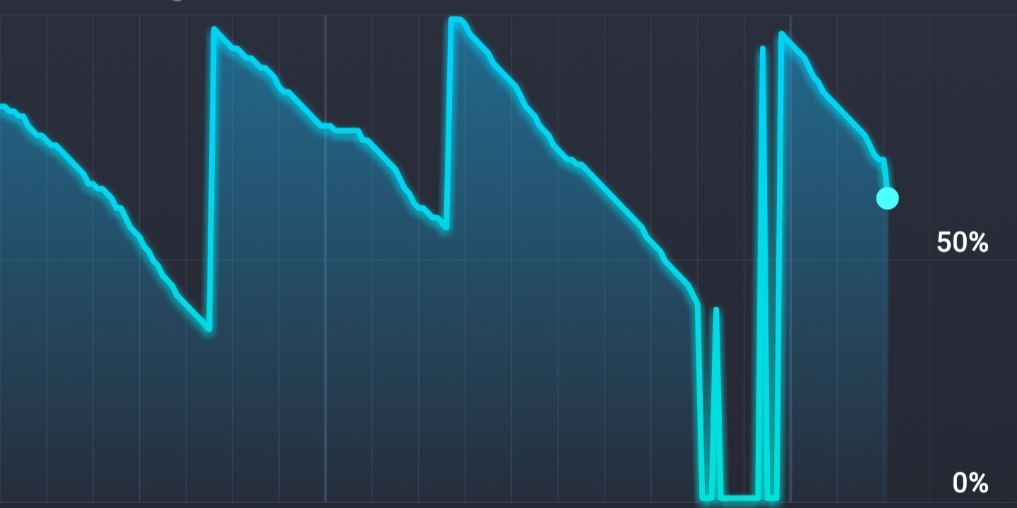

So jetzt ist es wärmer und ich saß auf meinem Roller. Beide Akkus bei 100%. Nach der Fahrt hat der eine Akku 54% und 24 Grad und der andere 88% und 12 Grad. Alle Daten aus der App.

Die Daten sagen erst etwas aus, wenn Du noch etwas zur gefahrenen Strecke und der Umgebungstemperatur sagst. Und dann noch eine Gegenprobe machen: die Akkus wieder vollladen, dann aber vertauscht im Roller einsetzen und die Tour nochmals wiederholen. Wandert der Fehler mit dem Akku mit oder trifft es immer nur einen "Stellplatz"?oli1910 hat geschrieben: Sa 17. Feb 2024, 17:01 So jetzt ist es wärmer und ich saß auf meinem Roller. Beide Akkus bei 100%. Nach der Fahrt hat der eine Akku 54% und 24 Grad und der andere 88% und 12 Grad. Alle Daten aus der App.

Wenn beide Akkus 100% zu beginn im Roller hatten... hätte der Sportmodus aktivierbar sein müssen.oli1910 hat geschrieben: Sa 17. Feb 2024, 17:01 So jetzt ist es wärmer und ich saß auf meinem Roller. Beide Akkus bei 100%. Nach der Fahrt hat der eine Akku 54% und 24 Grad und der andere 88% und 12 Grad. Alle Daten aus der App.
Beide Akkus waren beim reparieren. Danke euch
Es sei denn, ein Akku ist defekt bzw. wird nicht mit den gleichen Parametern erkannt.
ideen:
71404 Postleitzahl. Ist da ein NIU NGT /GTS Fahrer in greifbarer Nähe?
Dann mal mit den anderen Akkus testen. Vielleicht ist die Elektronik im NIU defekt?
Ggf. das beim Händler mal testen.
Die Akkus mal mit 1 und 2 markieren und schauen, ob das vom jeweiligen Akku kommt, das der NIU nur auf einem Akku läuft oder ob vielleicht die Kabel zu den Akkuplätzen defekt sind.
Und wie gesagt... mehrfach die Akkus runter auf 20-30% fahren und wieder laden, um das BMS zu kalibrieren. Zur Not jeden Akku alleine leer fahren.
Dann würdest du auch schon erkennen, ob ein Akku schneller zusammenbricht.
Schlechte Akkupflege, bei der nur ein Akku darunter leidet? Ich weiß nicht.
Wenn natürlich schon gepfuscht wurde... Aber das würdest du erkennen, wenn du deutlich weit verschiedene Reichweiten bekommst wenn du jeweils nur mit einem Akkus fährst.
Und wenn du technisch versiert bist... meß nach dem Laden auf 100% die Spannung an den Akkus. laß sie eine Stunde stehen und meß dann noch einmal. Und dann setze sie ein und fahre 20-30km und mess noch einmal.
wenn hier die Spannungen deutlich auseinander laufen. würdest du den Test mit einzelnen Akkus fahren noch einmal bestätigen.
Noch keinen Händler mit einem H1 in deiner Nähe gefunden?
