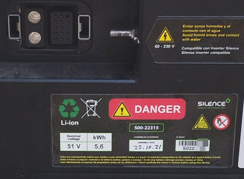

Das Produktionsdatum des Akkus ist auf einem Aufkleber auf der Rückseite vermerkt, das ist noch die einfachste Möglichkeit. Das Alter des Rollers abzuschätzen fällt deutlich schwieriger, allenfalls an der Ausstattung - ein Modelljahr 2023 kann z.B. per MODE-Taste ausgeschaltet werden, aber dort gibt es nur noch beim S01+ noch die Möglichkeit einer Sitzbanköffnung per App oder Bremshebel (mit ausgeklapptem Seitenständer). Wenn das bei Dir funktioniert, hast Du einen 2022er - und sei froh darüber

Das Produktionsdatum des Akkus kann über den CAN-Bus z.B. mit einem RTR Request auf die ID 0x183 ausgelesen werden. Wo sich die Anzahl der Ladezyklen verstecken, ist mir nicht bekannt.
Beim Silence wird das Produktionsdatum des Rollers in der App angezeigt, wie @Chris-01 das schon berichtet hat. Soweit mir bekannt, steckt das Produktionsjahr auch in der 10-ten Stelle der VIN. Der Buchstabe "K" steht für 2019, "L" für 2020, "M" für 2021, usw..

Erst im Nachhinein habe ich selbst das Produktionsdatum mit Mai 2022 rausgefunden (über das Datenblatt in der App). Danke für den Hinweis mit der VIN (es ist "N").
Der Akku ist deutlich abgeschürft beim Ring außen und es ist handschriftlich ein Datum hinten vermerkt (schwer lesbar, aber es ist wahrscheinlich 2021). Er sollte morgen ausgetauscht werden. Ich werde darauf bestehen, dass sie mir das Produktionsdatum des hoffentlich "Neuen" auslesen.

Öhm steht bei euch nicht ein Produktionsdatum auf dem Akku?
Bei mit schon. Ich mache davon bei Gelegenheit mal ein Foto.

Sagte ich doch:Nobelhobel hat geschrieben: Mo 10. Jun 2024, 10:12 Öhm steht bei euch nicht ein Produktionsdatum auf dem Akku? Bei mit schon.
edit:Pfriemler hat geschrieben: So 9. Jun 2024, 23:25 Das Produktionsdatum des Akkus ist auf einem Aufkleber auf der Rückseite vermerkt ...
Dann wäre mein Roller doch von N=2022? und dazu dann der Akku von 10/21? Soso.Gerold hat geschrieben: Mo 10. Jun 2024, 00:47 ... 10-ten Stelle der VIN. Der Buchstabe "K" steht für 2019, "L" für 2020, "M" für 2021, usw..

Je, genau das meinte ich. Jetzt muss ich nicht mehr raus in den Regen.
