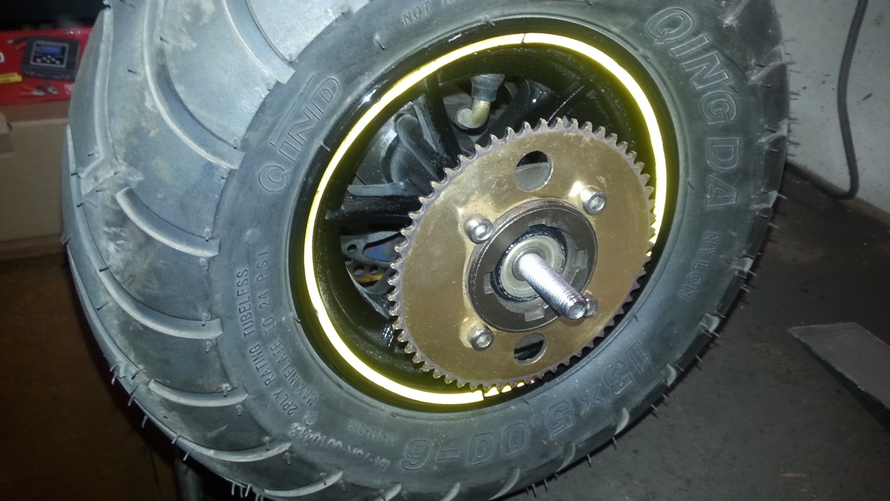

Hier mal ein Bild vom Freilauf.
Bei zwei Reifen hab ich heute versucht den Höhenschlag zu minimieren.
An einem war nur eine Profilrippe zu dick, das war mit dem Bandschleifer zu lösen und der läuft auch jetzt halbwegs.
Den anderen hab ich auf der Felge in 6 unterschiedlichen Positionen ohne Besserung gedreht.
Der ist einfach nicht hin zu bekommen, die 2mm Höhenschlag sind auf einer Länge von 10cm.
Beim zweiten Scooter versuche ich das aber auch noch. Den mit 2mm Schlag nehm ich noch zu einem großen Reifendienst mit.
Mal schauen was die sagen.
Im schlimmsten Fall müssen neue her und hoffen das man gute erwischt
