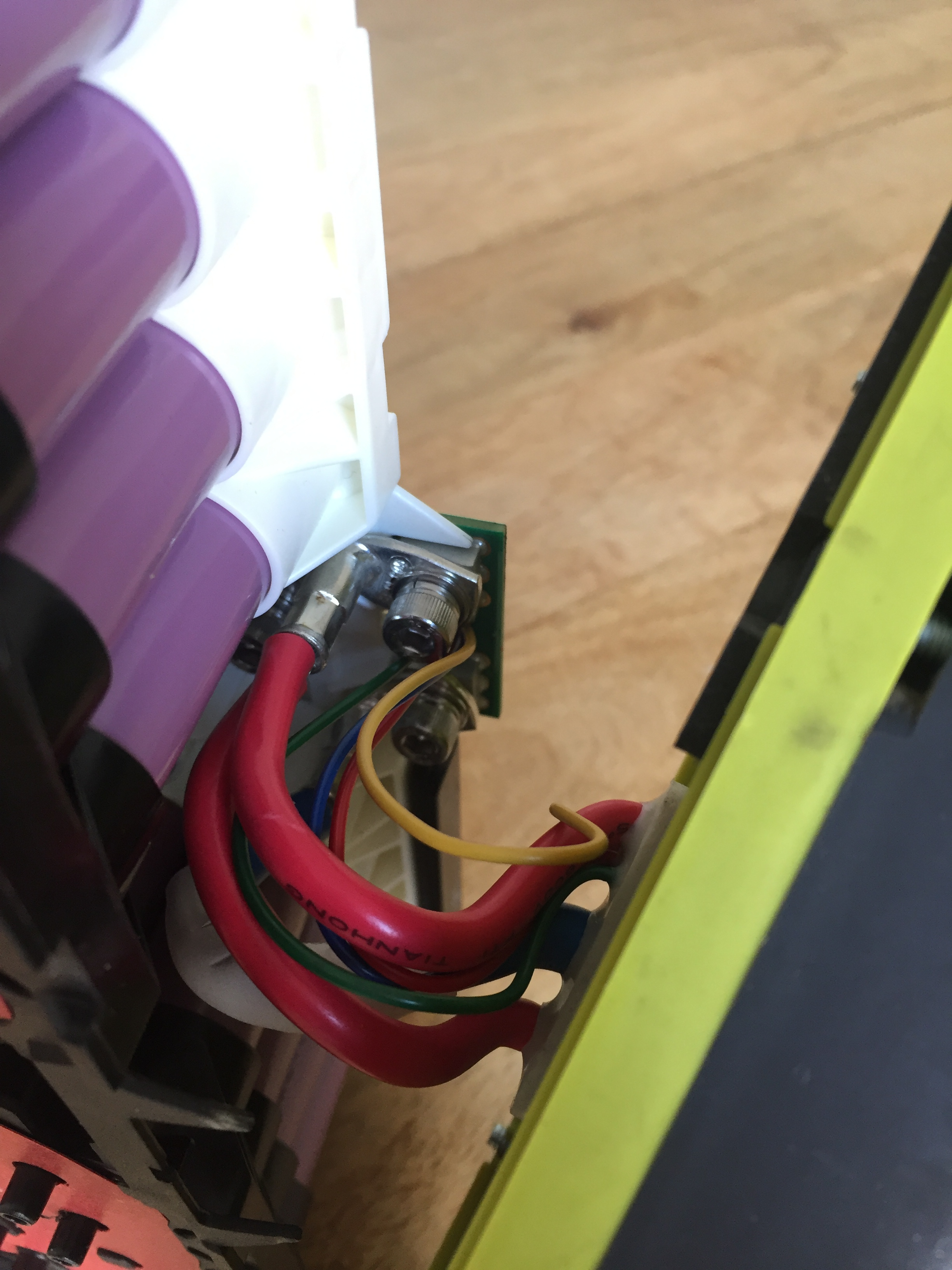

es sah so aus wie Heißkleber, aber hast Du das Video vom Zweiradcafe gesehen, das in einer früheren Antwort verlinkt war?
(https://www.youtube.com/watch?v=biFNeFWLAgg)
Ich denke, die Bohrermethode, die dort gezeigt wird, ist viel besser als abhebeln.

Ja, das Video kenne ich.
Ich bin mehr der Anhänger von "zerstörungsfreier Demontage". Die Deckel haben sowieso nur die Funktion uns von der Öffnung des Akkus abzuhalten.harryhepp hat geschrieben: Mo 12. Aug 2024, 14:05 Ich denke, die Bohrermethode, die dort gezeigt wird, ist viel besser als abhebeln.
Danke, werde ich bei Gelegenheit überprüfen.

Habe mit abhebeln sehr gute Erfahrungen gemacht.
habe einen breiten Schreibenyieher in den Spalt gesteckt und dann vorsichtig mit dem Hammer draufgehauen. dies dann von allen seiten wiederholt.
Wer den Kunststoff komplett spurenfrei haben möchte, kann statt einne Schraubenzieher entsprechend durch etwas anderes ersetzen.
LG Raffler
LG Raffler

Also ich hab es leider nur an einer Seite geschafft diese aufzuhebeln. Die zweite Seite habe ich erwärmt, jedoch war das aufhebeln ohne Erfolg. Wie Heißkleber sah das aber nicht aus.

Manchmal sind die "klassischen Methoden" die besten.
Ernsthaft: zwei sanft ausgeführte Schläge auf die Schmalseiten vom Akku und die Deckel sind lose.

Ich habs nicht geglaubt, aber bei mir hat’s auch funktioniert.error hat geschrieben: Do 15. Aug 2024, 14:41 Manchmal sind die "klassischen Methoden" die besten.
