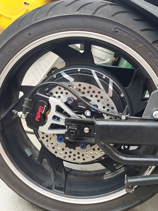

Hallo, also ich habe auch für hinten eine neue schwimmende Scheibe und Bremssattel eingebaut nun ist es sehr viel ruhiger das bremsen, nur vorne diese kann ich nicht benutzen, es ist beim Bremsen als würde man über Bahnschwellen fahren und das ist schon die dritte neue Scheibe, unmöglich, totaler Schrott .
Bin bei und werde demnächst auch schwimmende Scheiben und neue Bremssättel für vorne einbauen.

Hallo, hast du die Bremse eingetragen bekommen oder wie sieht das mit einem umbau aus?micha69 hat geschrieben: Mo 12. Aug 2024, 19:34 Hallo, also ich habe auch für hinten eine neue schwimmende Scheibe und Bremssattel eingebaut nun ist es sehr viel ruhiger das bremsen, nur vorne diese kann ich nicht benutzen, es ist beim Bremsen als würde man über Bahnschwellen fahren und das ist schon die dritte neue Scheibe, unmöglich, totaler Schrott .

Hallo, nein ich habe da nichts eingetragen lassen, würde bestimmt auch nicht so einfach funtionieren.
Egal ich wurde das letzte mal vor 35 Jahr angehalten und der TÜV kennt sich ehe nicht mit dem China kram so aus.
