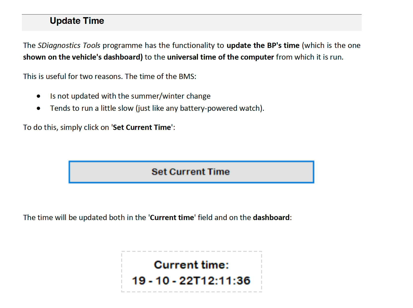

Rudi Ratlos hat geschrieben: So 15. Sep 2024, 19:45 Super! Weißt du auch schon, wie das Datum in den Akku kommt? Beim "Connected" sicherlich über das Telemetriemodul, aber bei einem Roller, der keins hat?
Silence weiß anscheinend dass die Zeit "a little slow" läuft

Die Diagnostic Tools kommunizieren ja mit Sicherheit auch über den CAN-Bus mit dem BMS. Es ist dann auch möglich, auch das Datum über den Bus zu ändern, man muss nur noch herausfinden wie.
