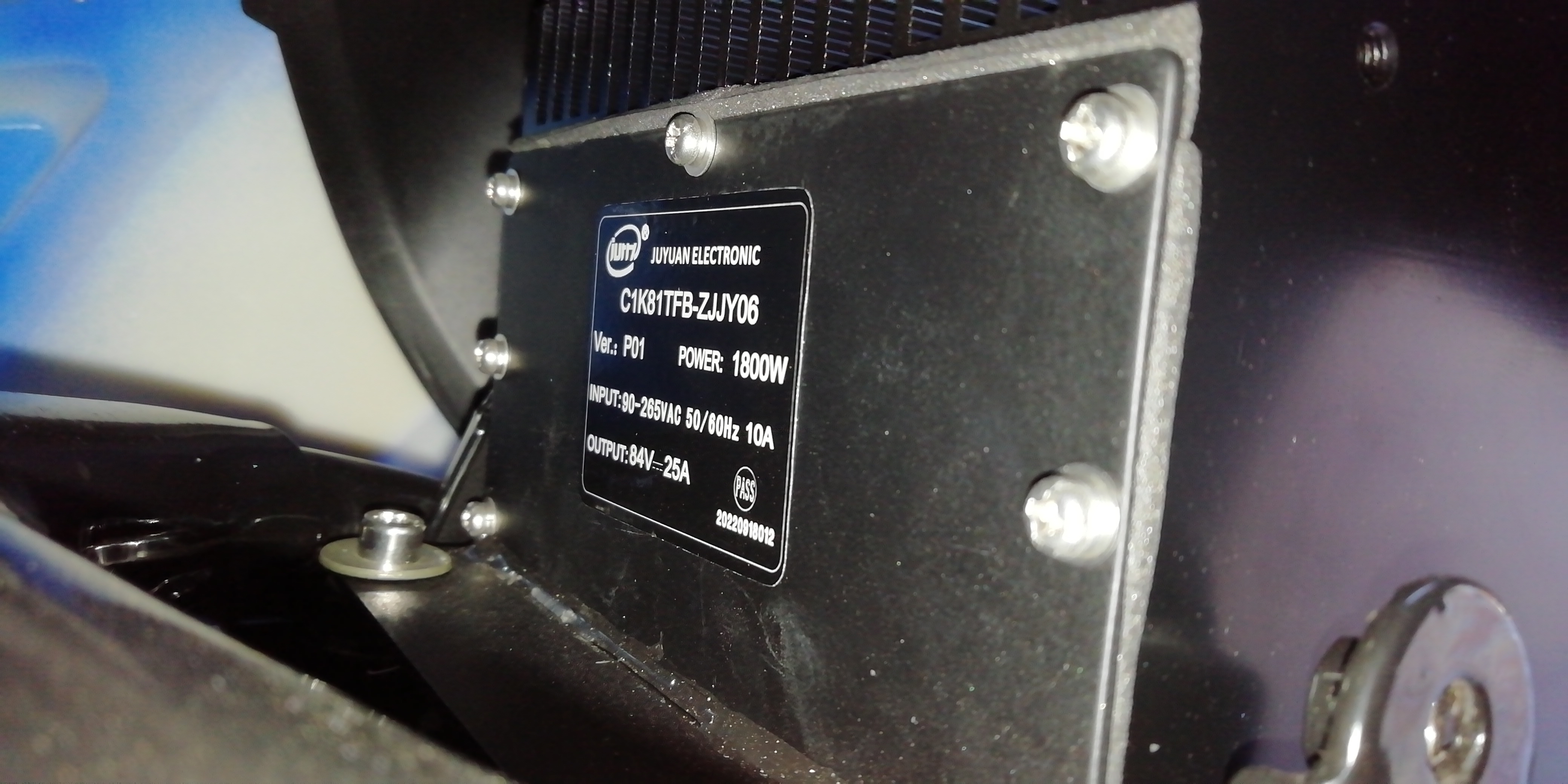

Meine Odin 3.0 mit Typ2 Anschluss lade ich eigentlich fast immer zu Hause an einer normalen Steckdose mit aufgesetzter Smart Steckdose.
Sie lädt im Normalfall mit 1800 Watt bis 2000 Watt.
Gegen Ende schaue ich immer mal wieder in der App ob die Odin schon voll ist, so muss ich nicht rausgehen und schauen.
Dabei habe ich beobachtet, dass immer mindestens die letzte 0,5 kWh (vielleicht sogar noch früher) Stück für Stück runtergeregelt werden 1300 Watt, 800 Watt, 600 Watt, 400 Watt...

Dann ist in der E-Odin 3.0, unterm Tankfach, wohl ein 25A Ladegerät verbaut.Zimmermännche hat geschrieben: Do 26. Sep 2024, 06:39 ...

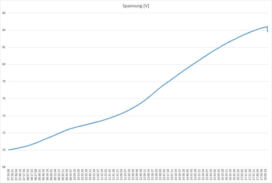

Ich hab' in meinem rechten Seitenkoffer ein 40A Lader eingebaut, und lade dort entweder (mittels Schuko-Adapter) an einer Typ-2 Ladesäule oder an einer gut abgesicherten "normalen" Schuko Steckdose. Die 3,3kW die da gezogen werden, sollte eine fachgerecht installierte und abgesicherte Schuko-Steckdose über 3 Stunden problemlos verkraften.
Meine Ladekurve mit dem 3,3kW Lader, bei meinem 100Ah Akku (mit JBD-HP32S-001 BMS), hatte ich hier schon mal gepostet.

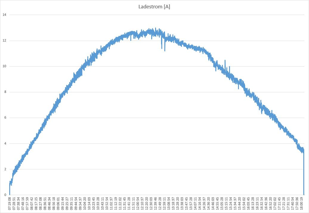

Lade ich hingegen mit meinen Solarpanels auf der Garage (2x810W + 2 sekundär parallel geschaltete MPPT-Boost-Charger), sieht bei schönem Wetter und fast leerem Akku die Ladekurve so aus:
Da die MPPT-Boost-Charger bei der "72V Li-Ion" Einstellung die Spannung bis zu 87,6V hochfahren würden (wenn da denn noch Strom gezogen würde), sieht man an der Kurve auch, dass das BMS im Akku die Spannung auf einen Wert von knapp über 84V begrenzt.
Das Balancing kann man bei der PV-Ladung kaum wahrnehmen, da hier mit niedrigerem Strom und über eine längere Zeit geladen wird als mit dem 40A Ladegerät. Dort sieht man die Balancing-Phase jedoch recht gut (ab ca. 11:45 Uhr).

Ja siehe Bild, auch schon öfters hier im Forum gepostetjeff-jordan hat geschrieben: Do 26. Sep 2024, 10:42Dann ist in der E-Odin 3.0, unterm Tankfach, wohl ein 25A Ladegerät verbaut.Zimmermännche hat geschrieben: Do 26. Sep 2024, 06:39 ...
Finde ich aber auch vollkommen OK und ausreichend.
Die Zero FXE von meinem Bruder lädt, glaube ich, standardmäßig nur mit 600 Watt.
