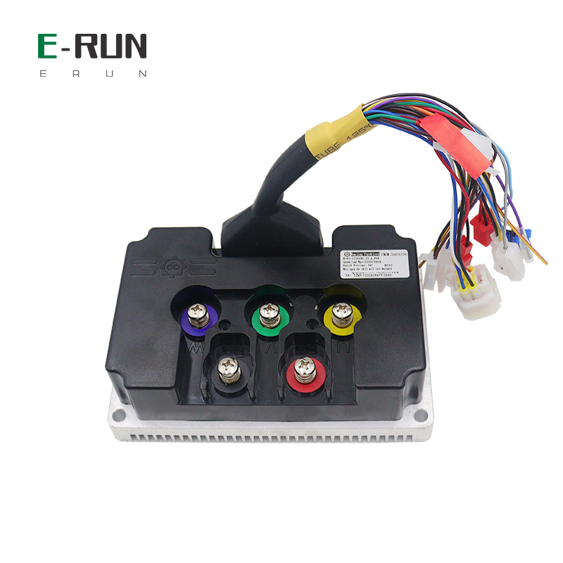

Stimmt, sieht aus wie beim ND72450:
Die Kühlrippen müssten bei der Leistung noch reichen.

Der 890/1000 sieht auch nicht wirklich anders aus. Ok die wassergekühlte Version untenrum schon etwas.
Bisher stand auf allen ab Werk verbauten Fardrivern aber immer noch phase current und line current separat auf dem Typenschild

Wenn Didis Bild vom ND72450 "echt" ist, dann ist der Controller im Jupi mindestens eine Bauform größer.
vs. "mein Bild" (man beachte die Abstände zum Schraubenloch im Plastik)

Hier ein Bild von meinem 72680
Und vom kürzlich verbauten 72450 der für mich exakt gleich ausgeschaut hat
Bild vom 72890 /72100 ohne den Deckel
Es scheint definitiv diese Version in diesem Juppie zu sein,
der kleinere hat durchgängige Kühlrippen, beim großen sind sichtbar ein paar ausgespart, so wie auf dem Bild von error.
Das ist dann ein Controller mit dem man den Jupiter in deutlich unter 9 Sekunden auf GPS100 bringen könnte, wenn man dem Controller freien Lauf lassen würde.
Der 890 könnte 450A aus dem Akku ziehen, der 1000er bis zu 500A. Der ND721000 war auch auf meiner Wunschliste für den Extremo in dem ja jetzt der 721800 steckt.
Zuletzt geändert von dominik am Fr 27. Sep 2024, 09:11, insgesamt 3-mal geändert.

Der Controller hat Rippen am Kühlkörper. Wenn ich es richtig sehe, haben die großen Fardriver plane massive Bodenplatten. Das würde eher für einen ND72360 sprechen.

@Dominik hat wohl tatsächlich recht:
Die Anordnung (und Anzahl) der Kühlrippen passt auch. Hatte das Bild für "nichtssagend" gehalten. :lol:
Die haben bei Trinity wirklich keinen Mist verbaut und wohl auch nichts unterdimensioniert. Mich würde interessieren ob das beim teilweise "günstigeren" Wettbewerb auch so "unter der Haube" ausschaut. Bei Trinity passt es jedenfalls.

von mafer gibt es ein Bild aus dessen efun PUMA, das einen Lingbo-Controller zeigt:
Oben ist ja zu lesen, wei der PUMA sich mit zwei Personen am steilen Berg verhielt.
Hier wurde ja schon früher die Frage aufgeworfen, worin sich efun PUMA und Trinity Jupiter 11 und jetzt efun TIGER und Trinity Jupiter SL unterscheiden.
Offenbar sind es einige höherwertige Komponenten, die da in der Trinity-Ausführung verbaut sind.
Und der hier gezeigte Controller aus dem Jupiter SL hat sogar mehr Kühlrippen und einen höher bauenden Kühlkörper, als ein ND72680.
An der Aussage von Trinity_EV / Reinhold auf Seite 2 dieses threads -> "das hätte ein Trinity Jupiter ohne Probleme durchfahren müssen", mag also doch etwas dran sein!
