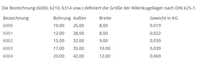

das wichtigste ist das maß.
lager außen/innen/lochdurchmesser. meist steht auf dem alten lager die genaue bezeichnung drauf.
auf alle fälle mit erhöher lagerluft nehmen, dafür eignet sich das C3 am besten, die sind für radlager gedacht.
SKF oder FAG kann man nehmen, sind auch meist erste wahl. meist gibt es in fast jeder stadt eine niederlassung oder einen werkstatt zulieferer, die gibts zuhauf in jeder stadt.
alleine bei mir in freiburg habe ich 4-5 stk davon.
hier noch ne tabelle der größen: https://www.kugellager-profis.de/masstabelle.html
vg
