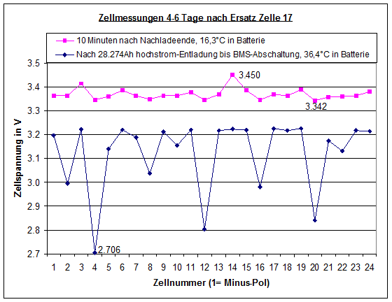

Hier mal die neuesten Zelldaten nach Ersatz von Zelle 17 (drauf klicken für die volle Höhe):
Nachdem meine alte Zelle 17 nur noch 25Ah Kapa bei dem popeligem Entladestrom von 1A hatte kann ich jetzt wieder bei Fahrt ohne Rücksicht auf Verluste (40 bis ~120A) über 28Ah verfahren, bis jetzt die neue schwächste Zelle 4 per BMS dem bösen Spiel den Garaus macht. Mit dabei weitaus stabilerem Spannungsverhalten auch kurz vor Ende.
Klar gibt es womöglich eine Ungleichheit bei der Zell-Balance "Batterie voll", kurz nach Nachladeende gemessen, also bevor die Einzelspannungen sich wieder alle beruhigen bei ca. 3,34V, aber da mache ich mir jetzt erst mal keinen Kopf drüber.
Klar ist auch, dass es noch mehr nicht mehr ganz fitte Zellen gibt, z.B. 4, 12 und 20, andererseits liegen die auch voll geladen eher etwas tief. Mit der alten Zelle 17 konnte ich noch nicht tief genug entladen, um die überhaupt erkennen zu können...

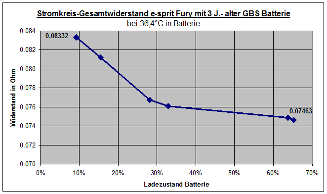

Ermutigend sind meine bei derselben Messfahrt aufgenommenen Stromkreis-Widerstände, die ich jetzt dank mehrfacher Vollstrom-Beschleunigungsfahrten am Fahrtende zum Batterie vollends Entladen als graphischen Verlauf darstellen kann:
Natürlich ist die Widerstandszunahme bei leerer Batterie nicht nur bedingt durch den steigenden Innenwiderstand der leeren Zellen, sondern auch durch sich aufwärmende Motorspulen wegen den 4..5 Vollstrom-Beschleunigungsmessungen gegen Ende.
Wenn man nun bedenkt, dass die alte Zelle 17 inzwischen alleine über 50 milli-Ohm "Innenwiderstand" hat relativieren sich die hier emrmittelten 75 bis 83 milli-Ohm des Gesamtstromkreises ganz enorm :mrgreen:
Auch wenn man einschränken muss, dass LiFePO4 Chemie bei einer Batterietemp. von über 35°C vor Leistungsbereitschaft nur so strotzt. Bei 20°C in der Batterie würde der Widerstand durchaus etwas höher liegen. Bin trotzdem enorm erleichtert, dass ich jetzt wieder ein halbwegs gesundes E-Moped habe statt dem Krüppel mit der alten Zelle 17 :D

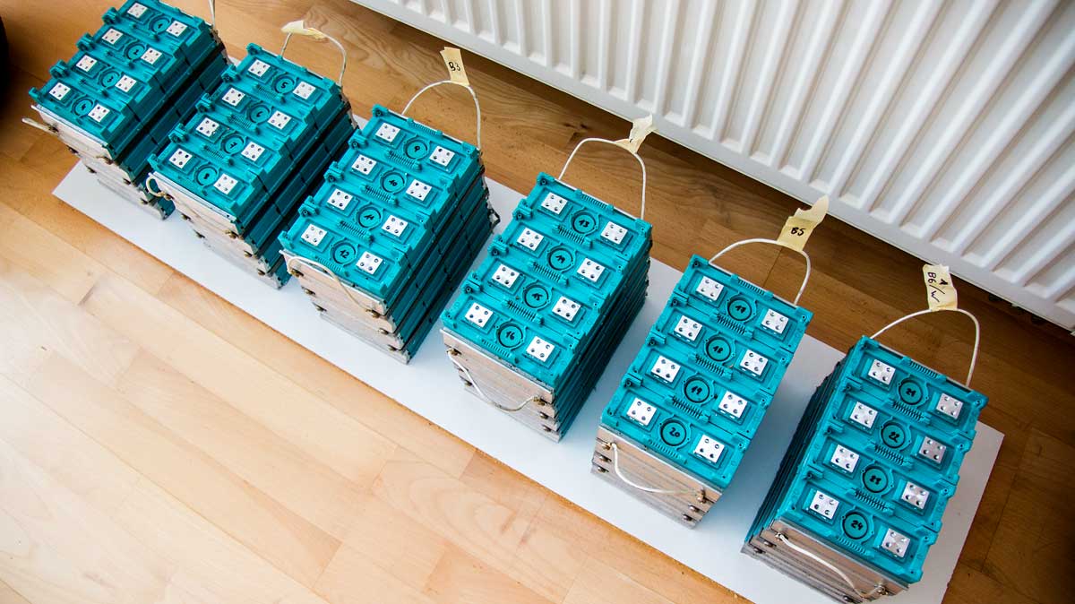

Ich habe mich daher entschlossen, die Batterien auszubauen und zu überprüfen. Sie stehen jetzt fein säuberlich aufgereiht in meinem Wohnzimmer.
batterien Fury
batterien Fury
Bevor ich die Batterien ausgebaut habe, wurden sie normal im Fahrzeug mit dem eingebauten Ladegerät aufgeladen.
Ich habe versucht mich im Forum soweit einzulesen, dass sich die Batterien selber testen kann. Ich muss jedoch gestehen dass mir vieles von dem was hier über Batterien und Batterien Prüfung geschrieben wird eindeutig zu hoch ist.
Jetzt hoffe ich, dass Ihr mir in einfachen Worten erklären könnt, wie ich die Batterien am besten testen kann.
Ich darf um Eure fachlichen Kommentare bitten.
Vielen Dank
Peter

Einzeln auf 3,65V laden ja, aber alle 6 Pakete auseinanderrupfen, parallel schalten und auf 4 Volt weiterladen NEIN! 4V sind zu viel für die GBs, und die Arbeit des Zerpflückens und wieder Zusammenspannens ist unmenschlich und völlig unnötig für diesen Zweck.
So fürchterlich sind die Zellen ja nicht auseinander, zwischen 3,265 und 3,294V liegen nur knappe 30mV! Was aber klar ist, dass diese Zellen allesamt lange nicht vollgeladen sind. Deshalb einzeln auf 3,65V Ladeschlussspannung volladen, so dass sie nach ein paar Stunden auf um die 3,4V sitzen.
Aber dann kommen wir mal zum Kern des Problems: das sind einige Jahre alte GBs 40 Ah Zellen, wie ich sie auch fahre. Ich musste vor kurzem meine völlig marode Zelle 17 tauschen, die einen oberfürchterlichen Innenwiderstand hatte (>50 milli-Ohm) und mein ganzes Batteriepack dadurch in den Abgrund zog. So etwas könnte in Deinem Packen auch schlummern, ggf. auch mehrere. Wenn Du sie schon alle draußen hast solltest Du auch weitere Messungen machen, aber da kommt es tatsächlich darauf an, was Deine Möglichkeiten sind.
Die eine ist, mit einem entsprechenden RC-Lader (Powerlab 8 ist wohl einer der besseren) einen LiFePo4 Kapzitätstest jeder Zelle durchzuführen, mit soviel Laststrom wie geht, und zwar nach Vollladen bis 3,65V Entladen bis auf 2,5V. Die billigeren Geräte (wie meines :evil: ) sind da nicht einstellbar auf 2,0V programmiert, was aber den GBs auch nicht guttut! Dabei ist wichtig, die Schutzmechanismen des Laders korrekt einzustellen, sonst stottert man sich da nur in kleinen Schritten durch.
Das sorgfältig durchführen und protokollieren, und Du hast schon eine erste Idee, welche Zelle(n) kapazitiv schwächelt/n.
Die "Innenwiderstands"-Untersuchung speziell der kapazitiv kleinsten Zellen ist dann aber schon mit mehr Abenteuer verbunden...
Viel mehr als 5 mili-Ohm pro Zelle sind im Fury nicht mehr gescheit fahrbar und rufen die frühen Spannungseinbrüche hervor, weil auch mit dem Serien-Kelly durchaus mal 140A aus der Batterie "gesogen" werden. Bei z.B. 5 milli-Ohm pro Zelle würde bei diesem Strom schon ein Spannungseinbruch von ca. 16,8V entstehen, d.h. von vielleicht 82V bei voller Batterie würde es schon auf 65,2V runterrauschen und warscheinlich schon die rote Batteriewarnlampe angehen. Das Schätzometer mit seinen Balken ist nur eine sehr stark gedämpfte Spannungsanzeige, weshalb die momentan schon recht früh Balken verliert.
