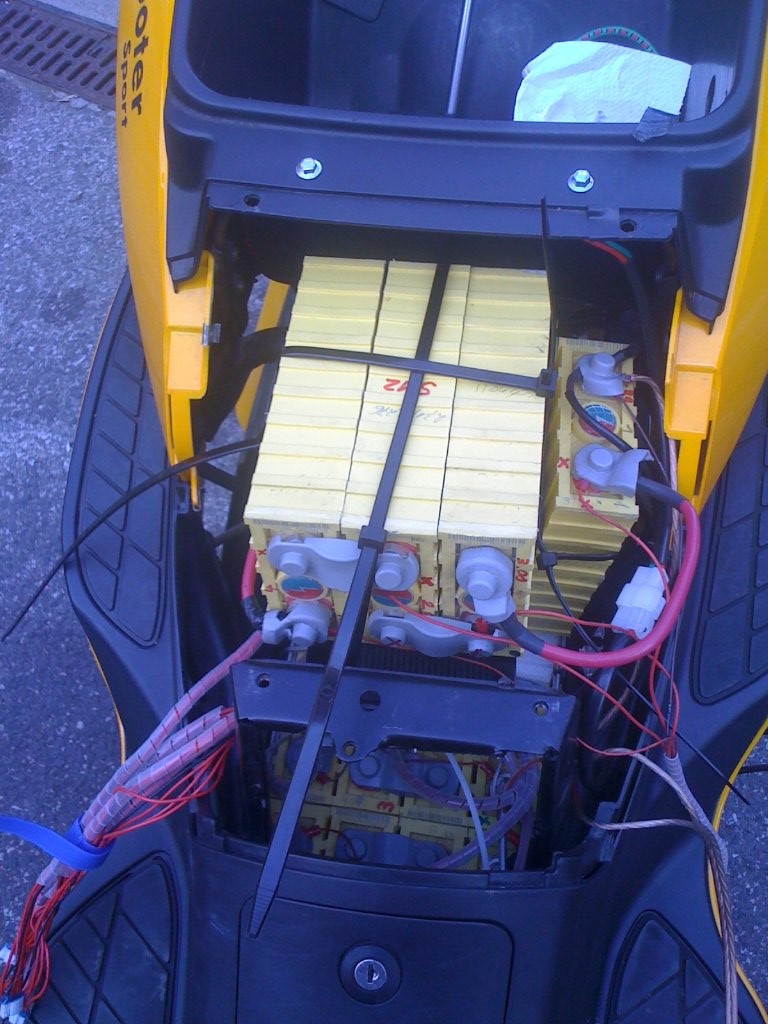

Joehannes
Beiträge: 3419
PLZ: 9645
Wohnort: Oberfranken
Re: SCP 4040 Li.on Solar-Scooter 4000 Watt 88 km/h
Beitrag von Joehannes »
Endlich wieder mal eine Aussage die meinen Pioniergeist unterstützt. Sicherlich habe ich nur einen Versuch.
Folgeschäden sind zwar nicht berechenbar, aber es würde auch beweisen geht oder geht nicht.
Die Roller von Mountain chen haben jedenfalls Potenial.
Auch ob solarmob wirklich einen Controllertausch gemacht hat wird dann in Frage gestellt.
Die Sache würde sich auch für mich vereinfachen, denn ich habe ja bereits ein 72V Roller davon.
Ich kann da die Ladegeräte auch nicht vertauschen. :lol:
Vielleicht wird diese Aktion dann auch im thunder fruchten. Die 72V oder noch etwas mehr sind halt
eine ganz andere Liga. Der Ersatz wäre ja jetzt schon da.

Andere Frage, neue Frage:
Soll ich bei der Aufrüstung auf 72 Volt nicht eigentlich die HS von C60 erhöhen?
Alfred hat sogar C100 verbaut und in meinem thunder ist wohl eine C80 drinnen. :roll:
Zelle 24 ist testweise im Verbund.
Ich habs also gemacht. Im Leerlauf keine Änderungen der Temps von DC/DC und Controller.
Der Roller läuft jetzt eigentlich wie der andere 72 Volt SCP 4040.
Bei einer Fahrstrecke von 20km habe ich ihn dann mal abgestellt.
Also es funzt mit 20% Erhöhung. Höhere Spannung, vielleicht sogar dadurch weniger Stromverbrauch?
Ich muss jetzt nur wegen der Unterspannung aufpassen, der Controller schaltet so ja nicht rechtzeitig ab.
Bei meinem Fahrprofil aber übersichtlich.
