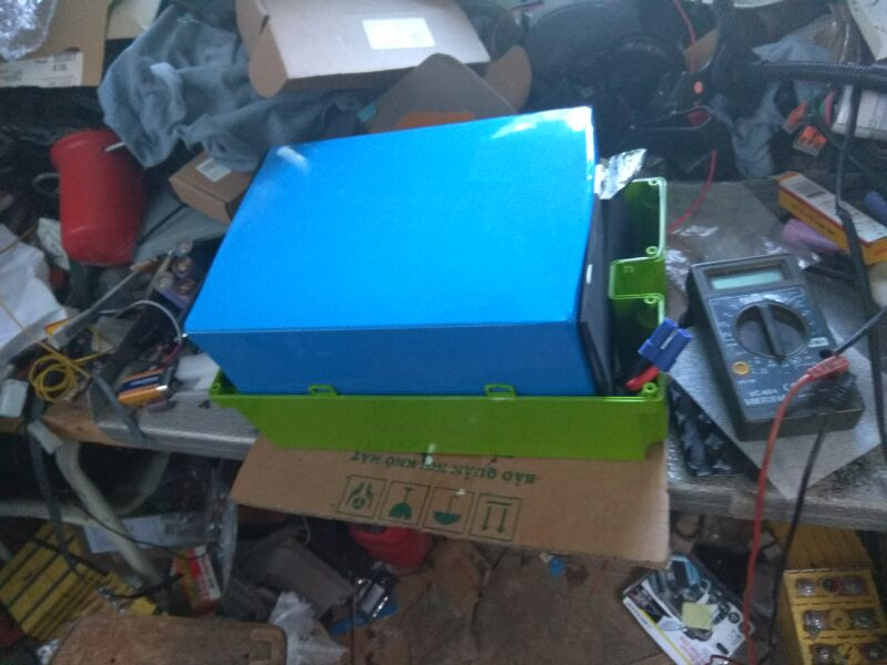

ernst_m
- Beiträge: 68
- Registriert: Sa 15. Jun 2024, 21:49
- Roller: Trinity Jupiter
- PLZ: 49
Re: Ladegerät Jupiter kaputt?
Hallo
Ich habe mal in einen Grünen Akku geschaut und nur einen Blauen Akkublock gesehen . Aber das Balancing kann sehr lange dauern . Ich habe dazu den Roller an einen Solaranlage gehängt mit ca 200 W . Beim Passiven Balancing muss der Strom bei den Vollen Zellen verheitzt werden und das liegt im mA Bereich . Wenn es dan doch einer Zelle zuviell wird schalten das BMS ab . Hier das Bild
Ernst
Ernst
- conny-r
- Beiträge: 2747
- PLZ: 3616.
Die Ladung wird in den einzelnen Zellen verschoben, dabei entstehen geringe Wärmeverluste.
