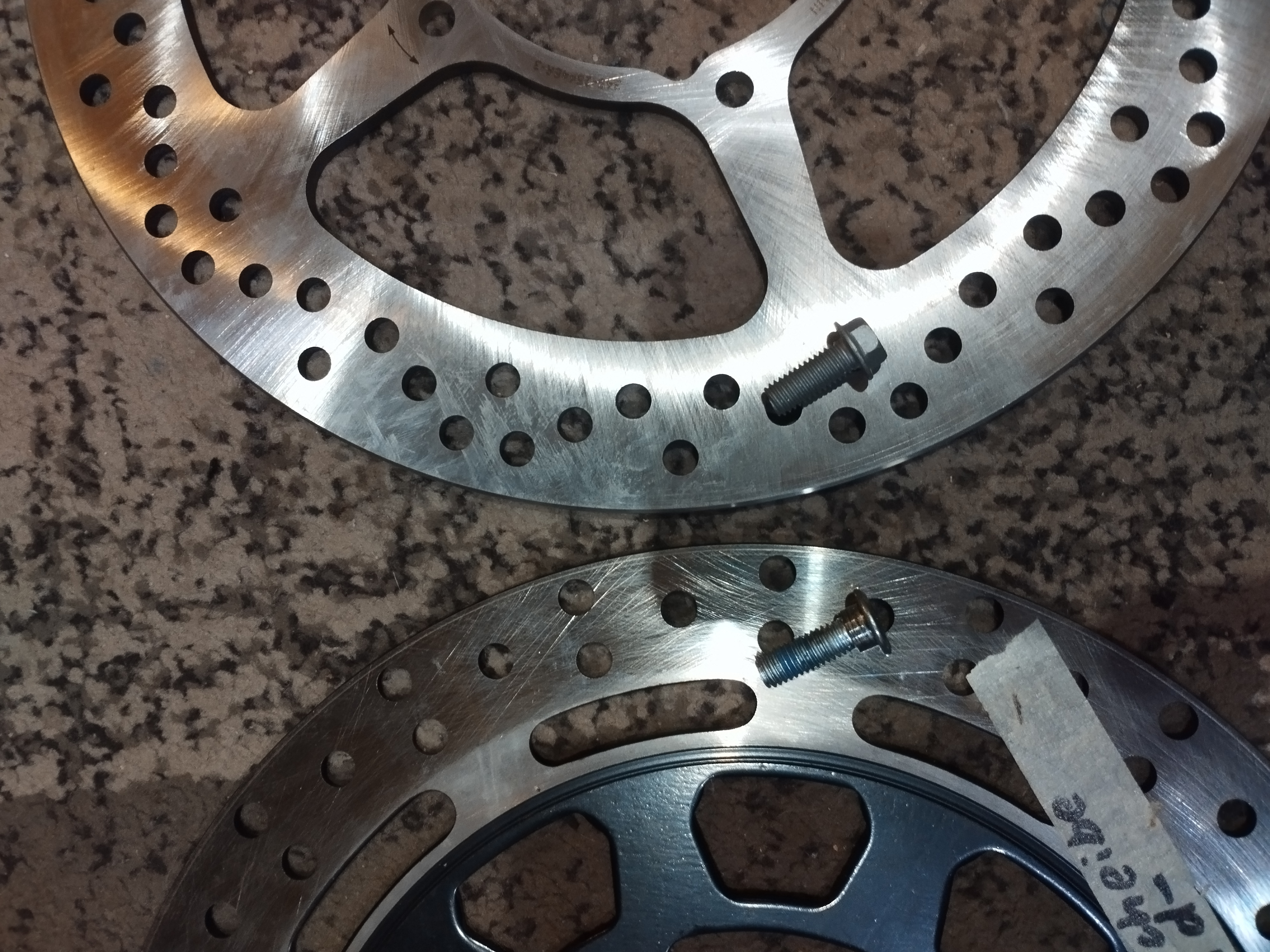

Ich rufe nochmal das Thema der Bremsen der E Odin auf, hier wurden ja jetzt schon einige Alternativen mit, zum Teil Komplettumbau gezeigt oder aber auch die Verwendung der Bremsscheiben BRDF031 für Lexmoto.
Da diese Scheiben auch zum Teil schwer zu bekommen sind, meine Bestellung wurde vom Verkäufer nach einer Wartezeit von 1 bis 2 Wochen storniert, habe ich nochmals nach alternativen geschaut und doch noch einige Varianten gefunden.
Die Bremsscheiben sind eigentlich für eine Suzuki VL 1500 von 98-01, dort gibt's verschiedene Anbieter zum Teil auch mit verschiedenen Lochgrößen.
Ich habe mich wegen der Optik für folgende Bremsscheiben entschieden, welche allerdings nur 8,5er Befestigungslöcher haben.
Die Gewinde der Odin sind ja M8, Befestigung mit den Originalschrauben wird wegen deren Schaft für 10er Löcher aber mit der neuen Bremsscheibe so nicht funktionieren.
Die Scheiben sind 6mm dick, Platz dürfte dafür genug sein, habe ich mal an meiner Ersatz-Bremsanlage gemessen.
Kann sein, dass der Platz "in der Gabel" mit den Befestigungsschrauben eng wird. Dickerer Aufbau durch dickerere Bremsscheiben und andere Befestigungsschrauben für die Bremsscheiben könnten den Platz zu den Befestigungsadaptern der Bremssättel eng werden lassen.
Das werde ich aber erst sehen wenn ich den Umbau angehe, dass wird wahrscheinlich frühestens im Januar nach dem TÜV sein .
Anbei einige Bilder, auch im Vergleich zu einer original Bremsscheibe:

Alte Scheibe auf neuer Scheibe
Dickenvergleich
Dickenvergleich
Alt neben Neu
Alt neben Neu
