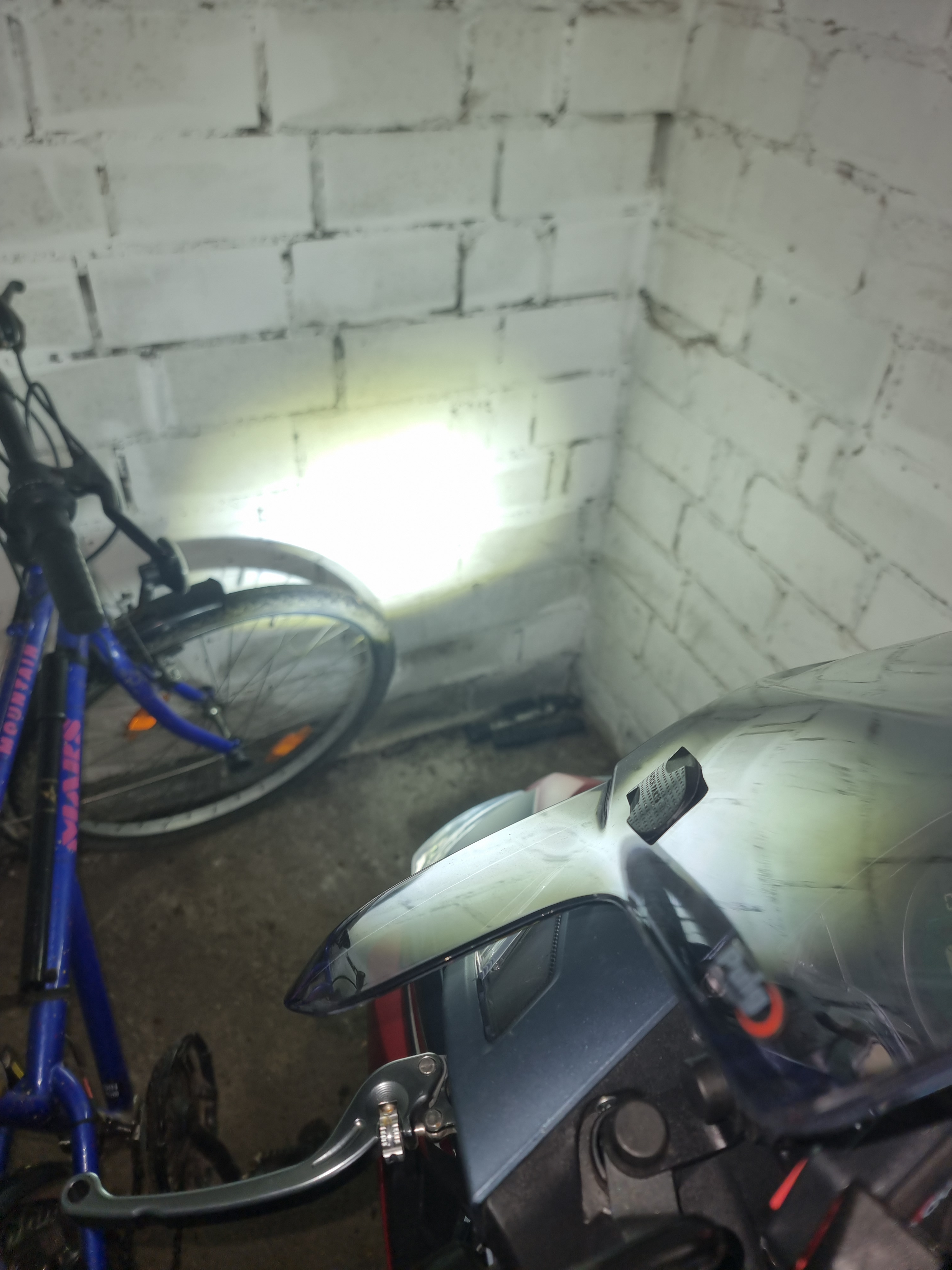

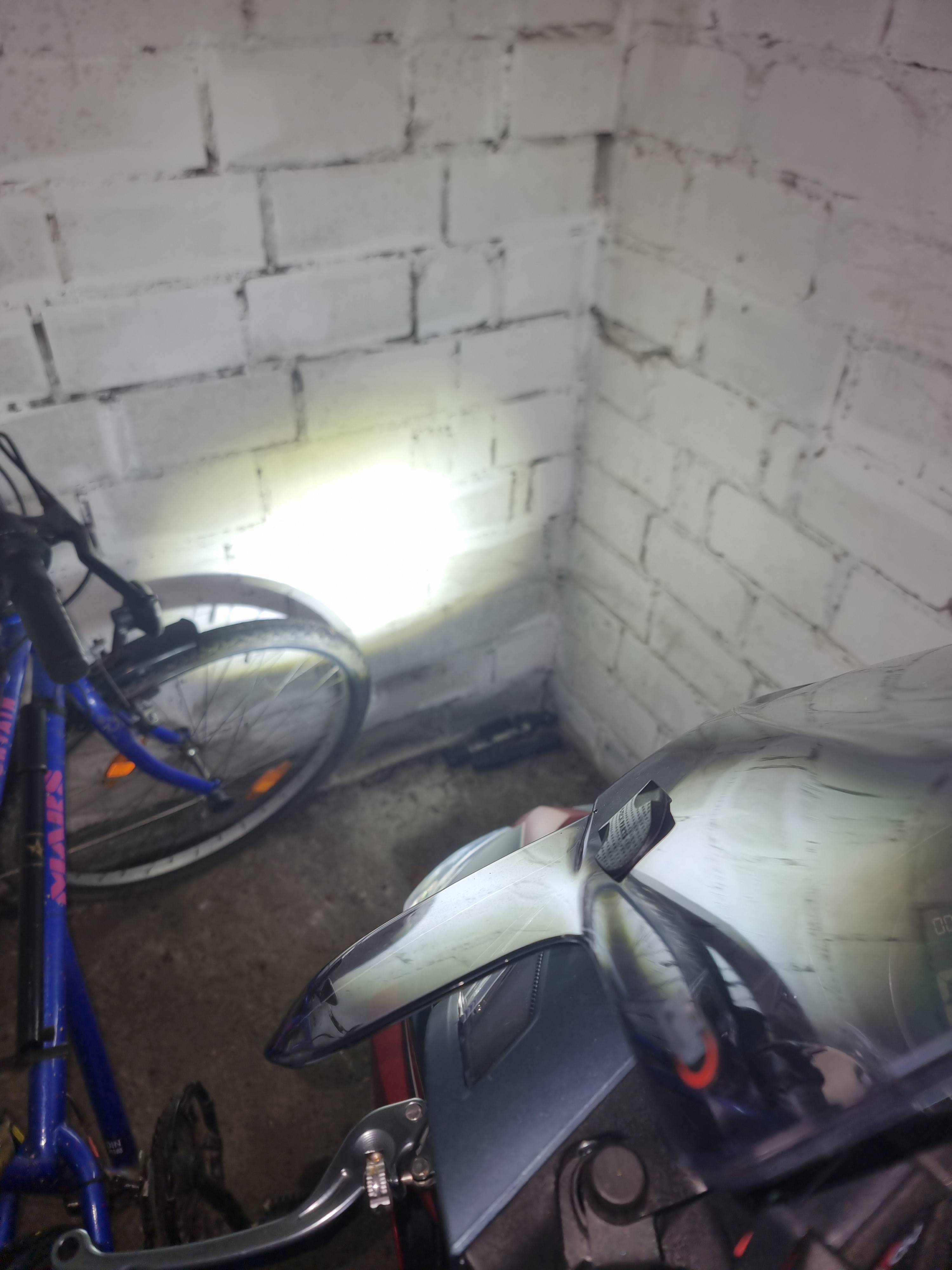

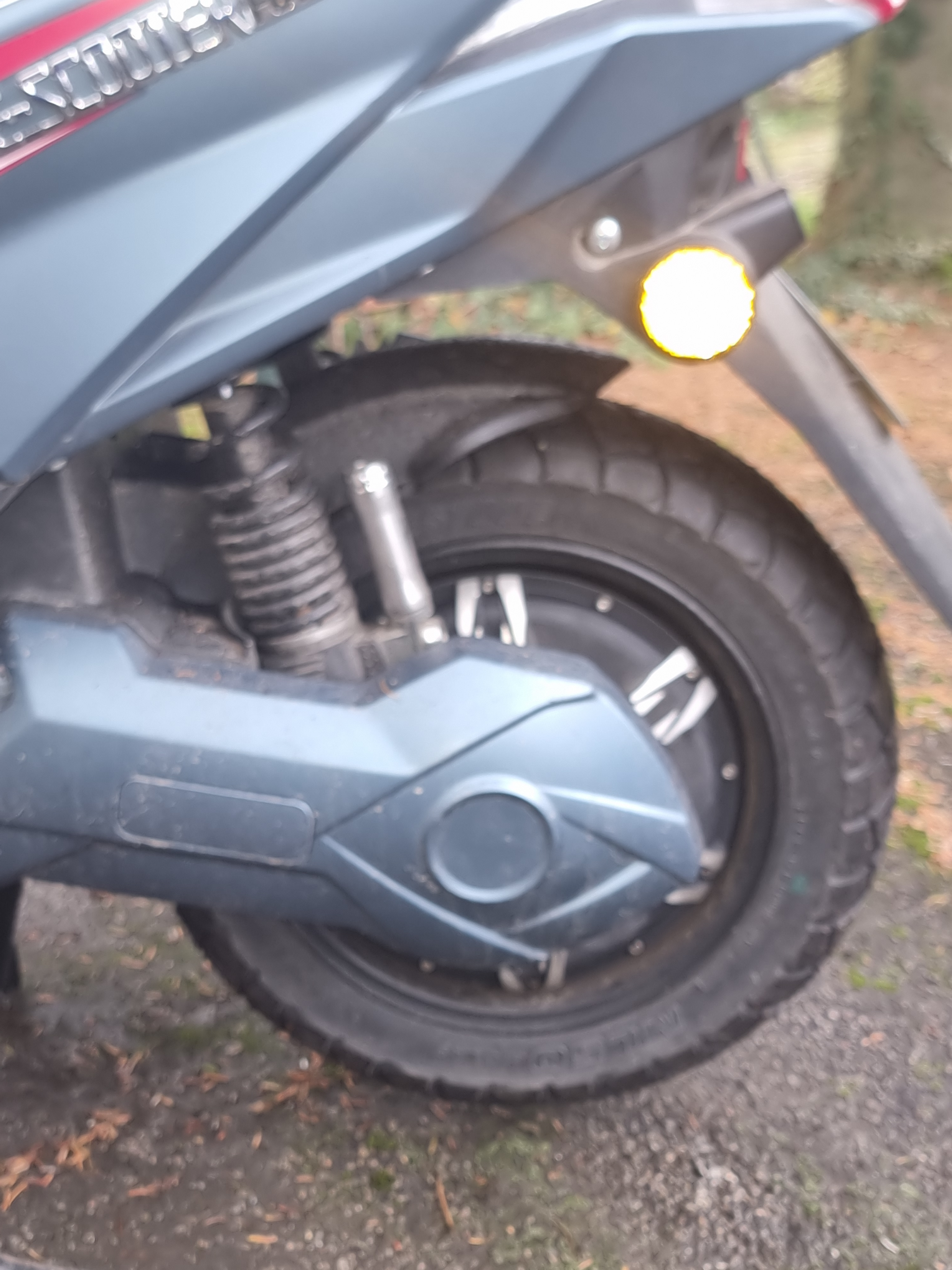

Ich mache dann Fotos vorher/nacher,sowohl von der Seitenansicht
als auch eine Wandmarkierung vom Scheinwerfer und ob das was gebracht hat.
Da sind die FotosDas auf jeden Fall, dafür ist das Forum da, das einer was ausprobiert, und andere von seinen Erfahrungen profitieren. Dafür Danke.
Ich konnte mich zwischen 40mm oder 50mm entscheiden.Hab dann 40mm gewählt,
sonst wäre das nix mehr mit dem Hauptständer geworden.Die Blende hat geradeso noch gepasst.
Bei den Wandfotos kann man den Unterschied erkennen.Allerdings bezweifle ich,
daß der Gegenverkehr weniger geblendet wird.Probefahrt kommt noch.

Aber so wie ich das sehe, ist der Kegel in beiden Bilder tiefer als die Lampe, oder?
Und somit leuchtet die Lampe herunter, und nicht unmittelbar in den Gegenverkehr.

möglich das sie vielleicht tiefer sind, ich kann das anhand der bilder nicht beurteilen, aber die lichtgel sind rund.
das dürfen sie nicht.
lichtkegel müssen horizontal sein, und rechts sollte es ein streulicht geben.

Ich würde eher sagen ist gleich.Prinz_von_Sinnen hat geschrieben: Di 26. Nov 2024, 12:10 Aber so wie ich das sehe, ist der Kegel in beiden Bilder tiefer als die Lampe, oder?
Das obere Foto zeigt den Nacher Effekt.Und somit leuchtet die Lampe herunter, und nicht unmittelbar in den Gegenverkehr.
Ich hab mir nicht zu viel davon versprochen.
Der Gegenverkehr demnächst wird es mir mit teilen.Bin noch nicht gefahren.
Sunra Hawk 3000
