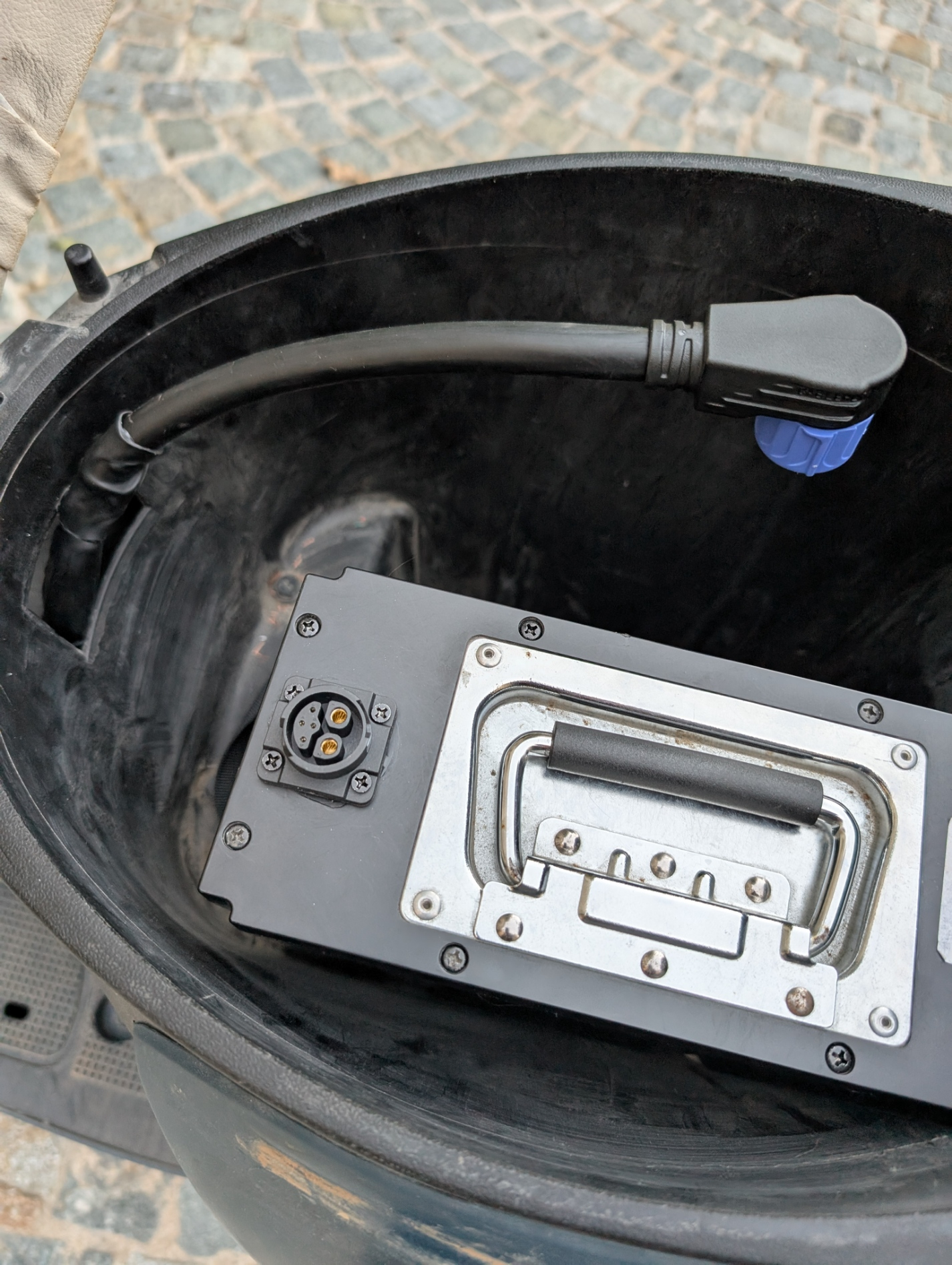

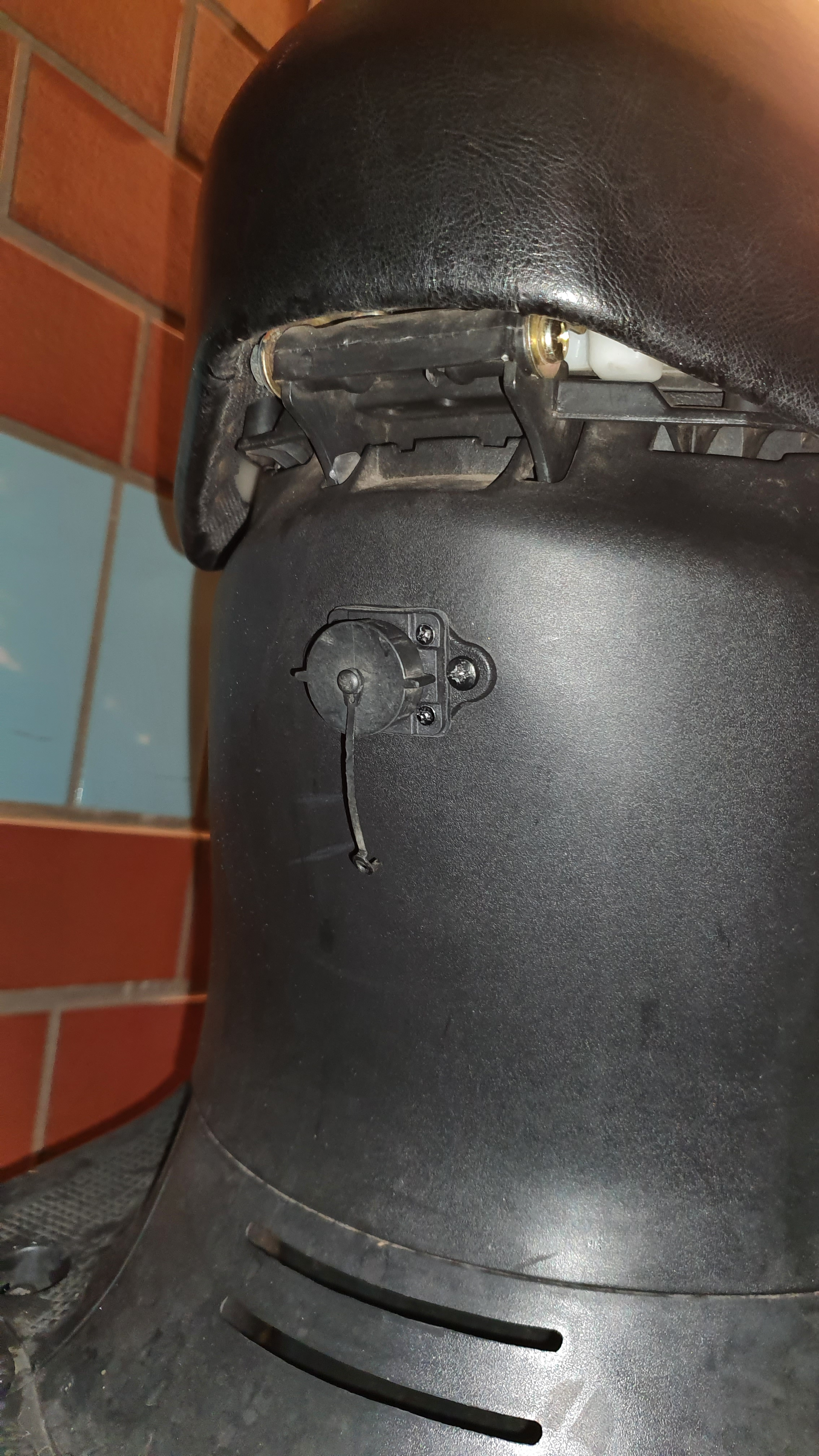

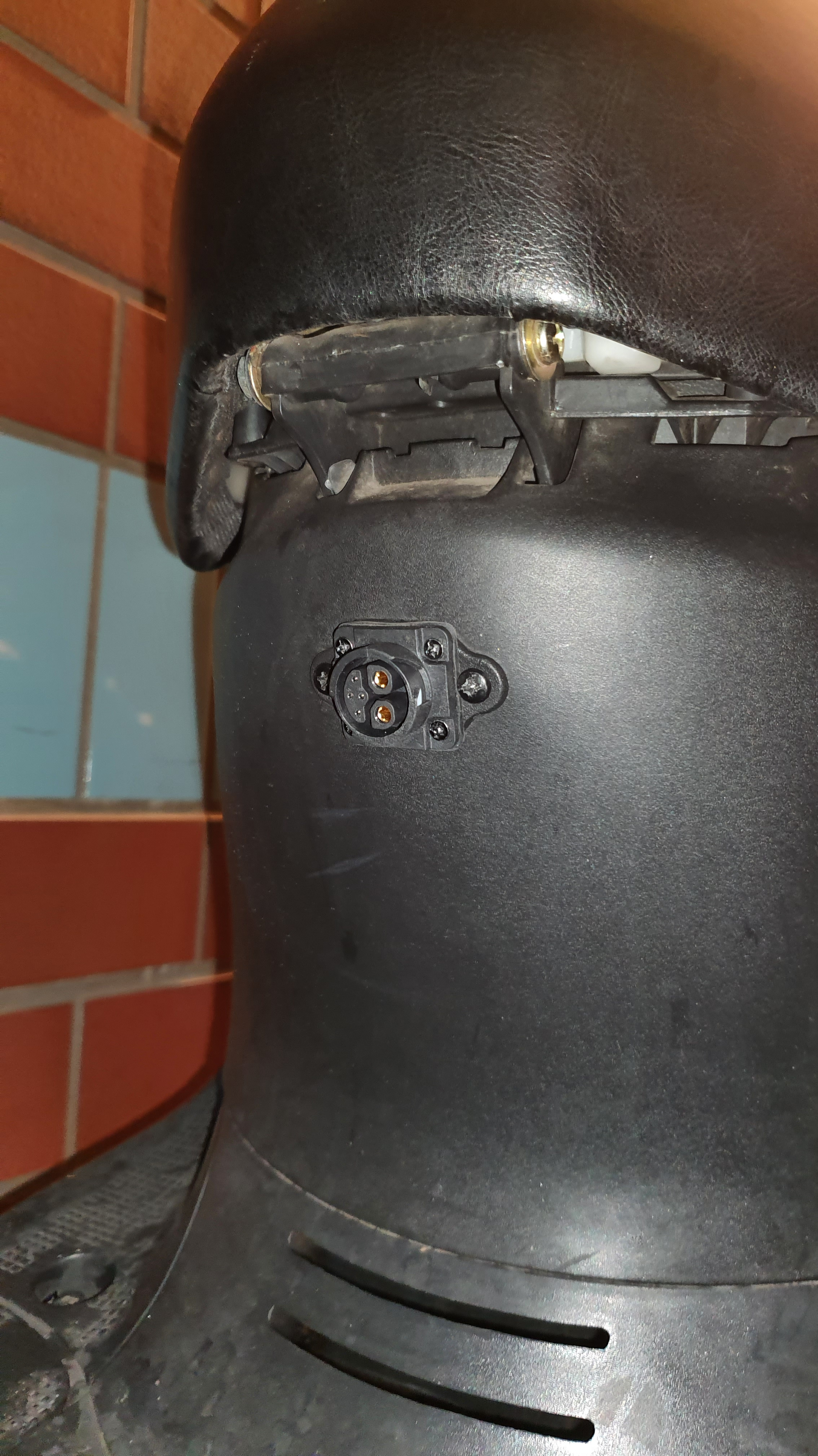

Leider keine Fotos beim Tausch gemacht. Und hier mein Fest verbauter lade Anschluss, so das ich die steck zyklen am Akku unter Spannung reduziere. Musste aber hierfür noch einen Schalter zwischen Controller und 48V / 12V Wandler verbauen. Da beim zuschalten das Ladegeräts ja volle Spannung am Wandler anliegt. Fängt dieser an zu arbeiten und das Licht geht zwangsweise beim Laden an

Und noch das Gegenstück am Akku für 4€

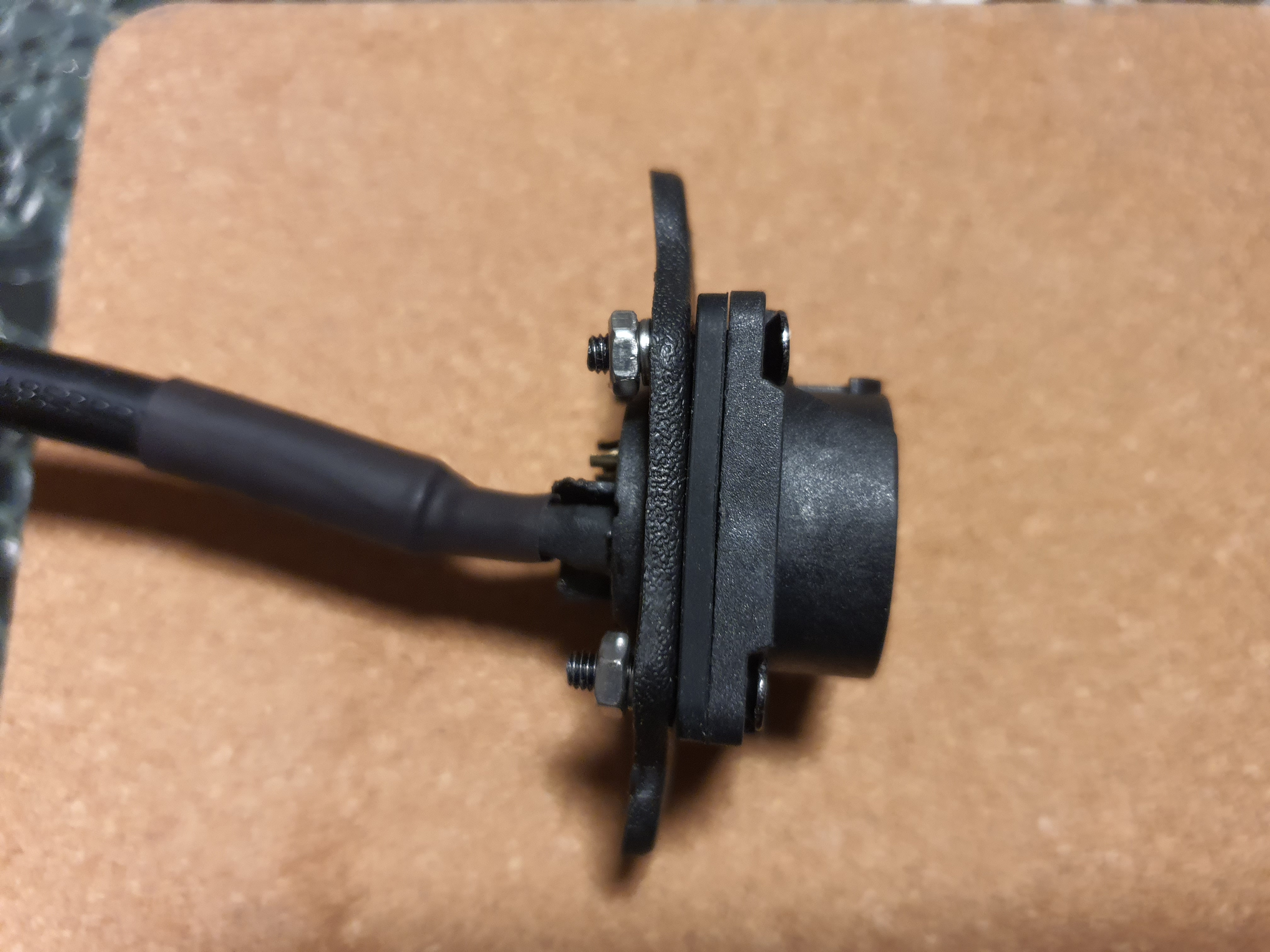

.Antom hat geschrieben: Fr 6. Dez 2024, 20:46 Hier das Endergebnis für 7€. Fahre täglich 25km,
jetzt sind es bereits ca. 1500km stecker wird kein bisschen warm
Leider keine Fotos von den Lötstellen gemacht. Die Schrauben sind wahrscheinlich nicht nötig da alles mit epoxi aus gegossen ist. Aber sicher ist sicher
Schon klar, wird gut durch die Verschraubung gekühlt

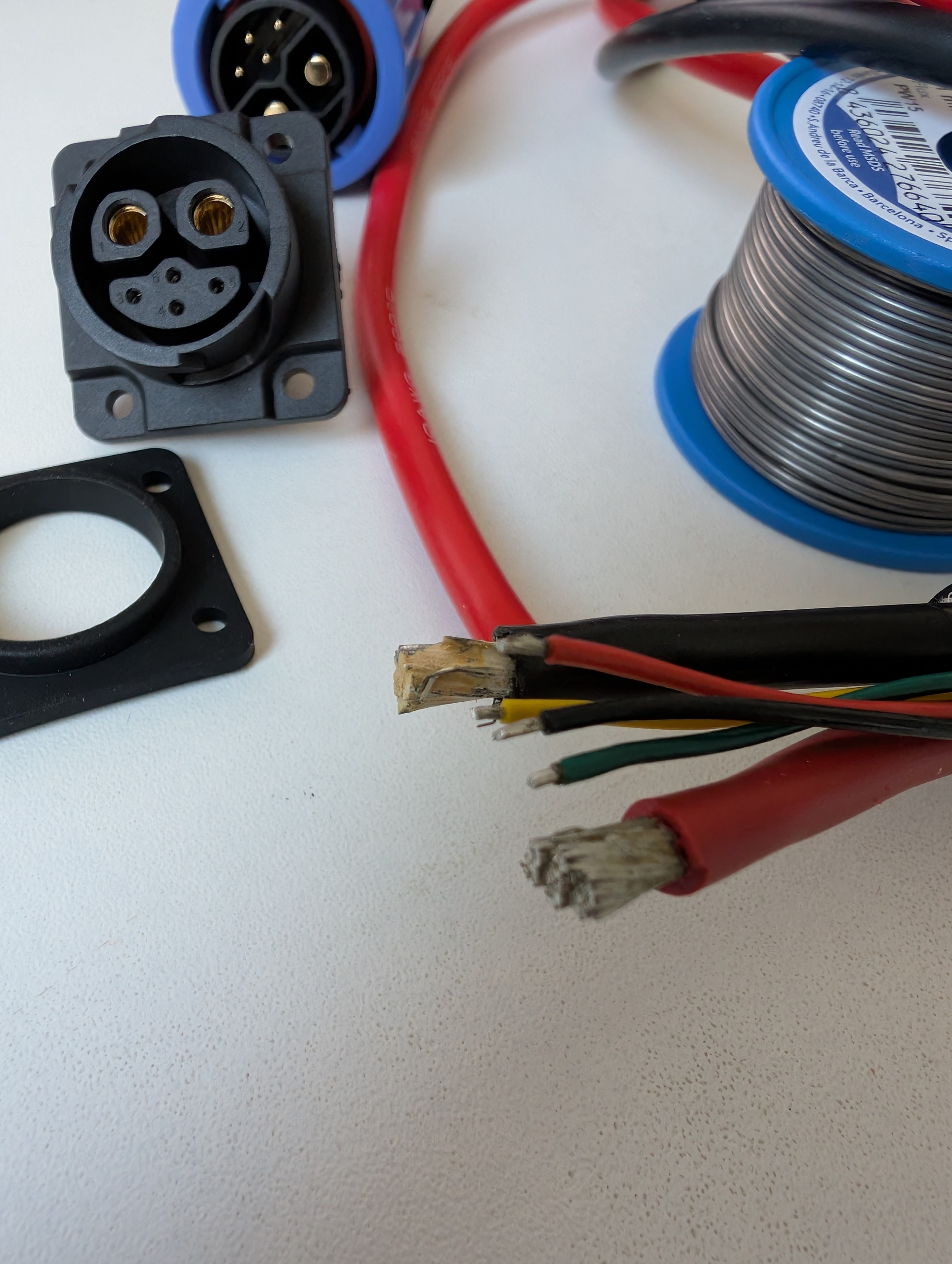

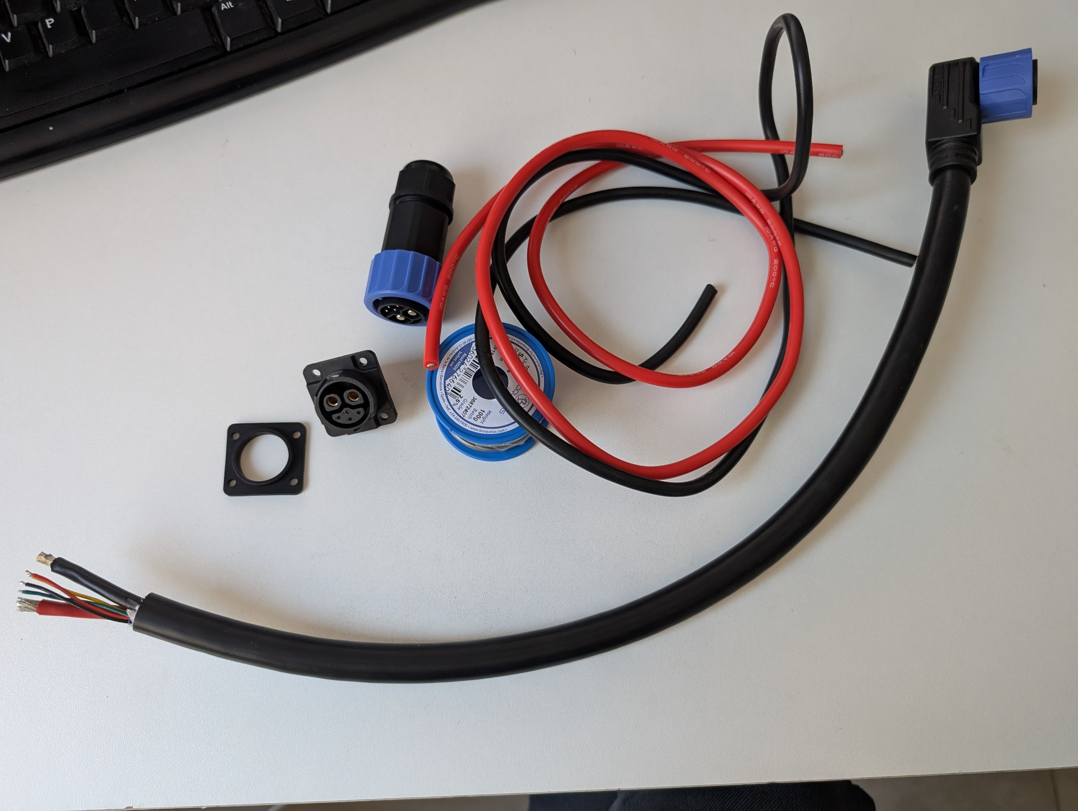

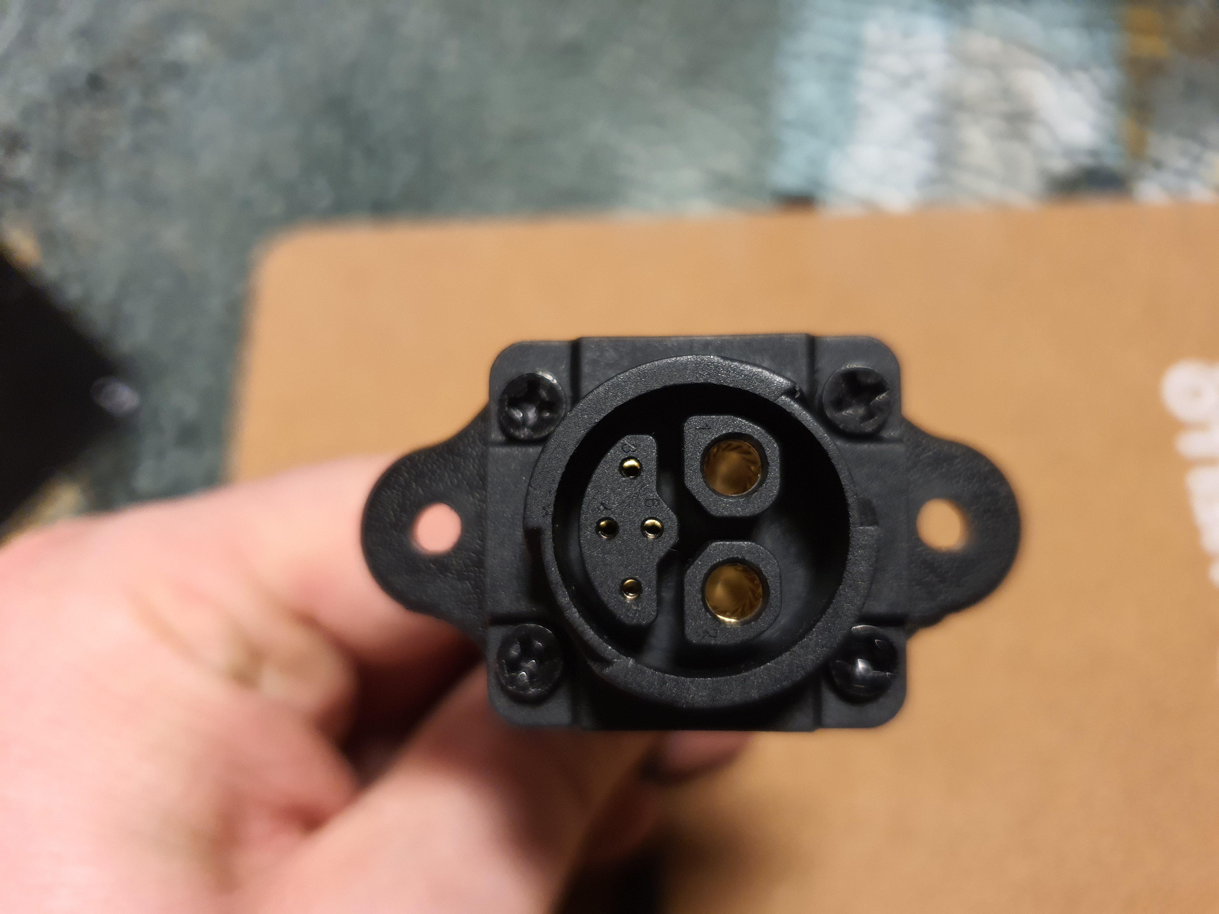

Danke, Antom, für die Bilder.Antom hat geschrieben: Fr 6. Dez 2024, 20:32 @Nakamura
Etwas spät die Fotos, aber jetzt.
Endlich habe ich alle Teile aus China erhalten. Ich warte noch auf den dicken Lötkolben, der jeden Moment eintreffen sollte.
Die L-förmige Buchse hat recht dicke Kabel, was mich freut (2. Bild). Allerdings haben die Kabelenden eine gelbliche Substanz. Ist das vorverzinntes Lötzinn? Warum cremegelb?
Ich habe mir zum Üben auch AWG10-Kabel gekauft. Sie haben Silikonhüllen und fühlen sich gut an, aber die eigentlichen Kabel sind etwas dünner als die vorhandenen UNU-Teile.

Ein großes Dankeschön
Vielen Dank an alle, die meine Fragen beantwortet haben.

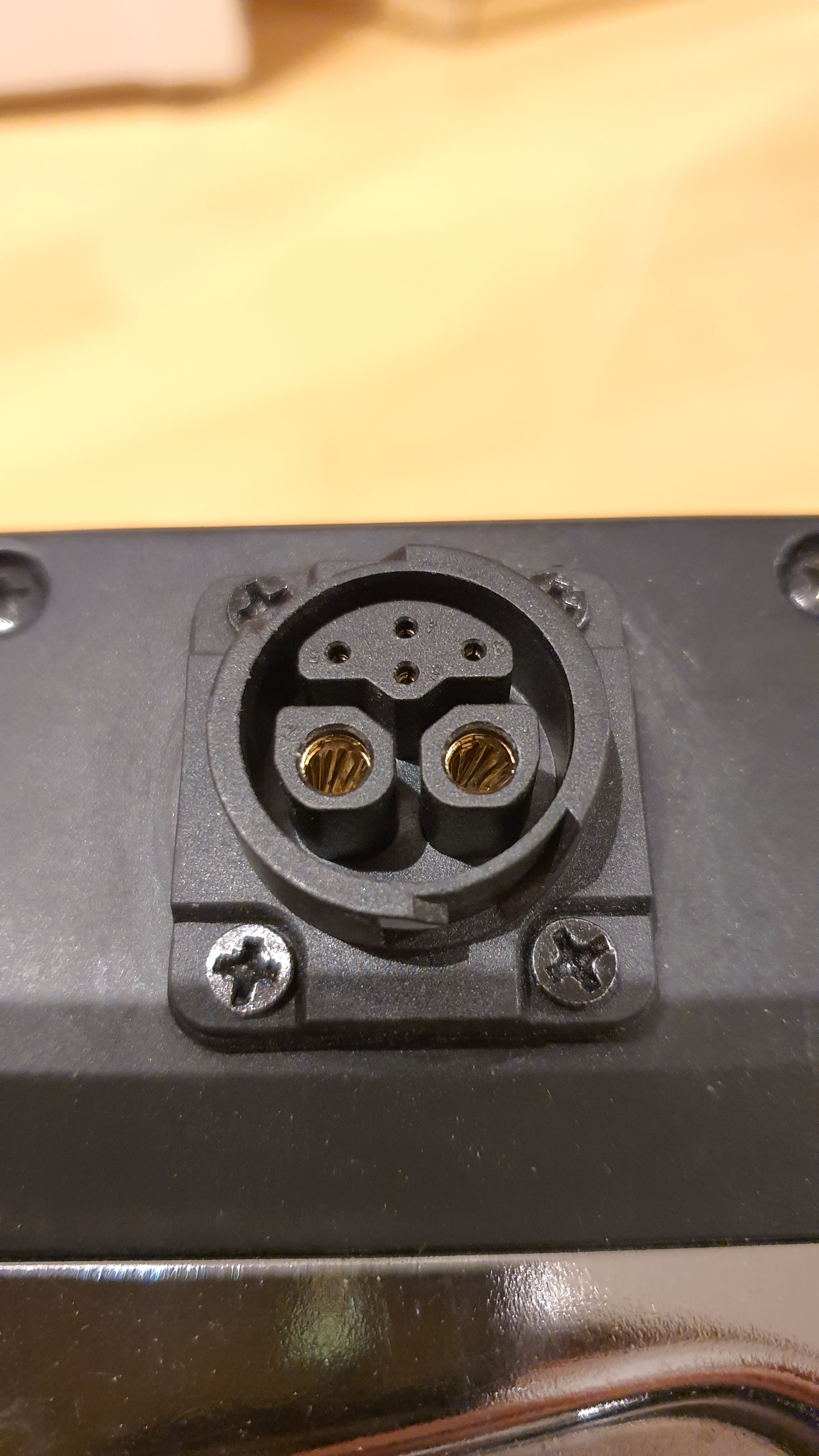

Endlich habe ich es geschafft, die Kabel mit Crimps und einem großen 200-W-Lötkolben zu verbinden. Ich war sehr nervös, aber ich habe es in den Unu eingebaut und es hat funktioniert! Was war ich erleichtert!!!
Es hat 3 Monate gedauert, aber es war eine gute Lernerfahrung.

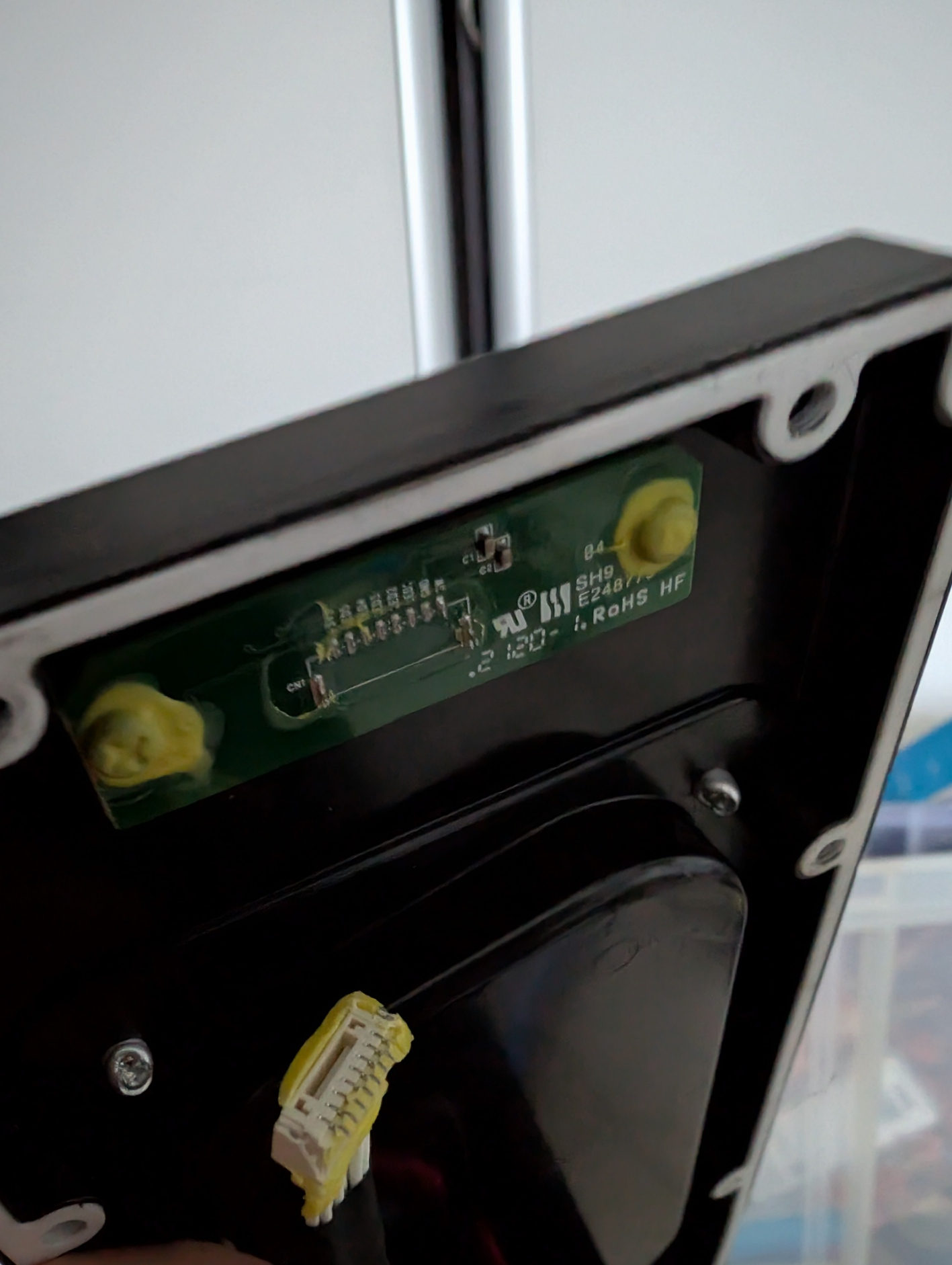

Übrigens, während ich mit der Batterie hantiert habe, habe ich aus Versehen die Verbindung der Batterieanzeigeleuchten unterbrochen. Ich kann den Batteriestand überprüfen, indem ich sie an das Fahrrad anschließe, aber ich kann den Stand nicht mehr sehen, während sie an das Ladegerät angeschlossen ist. Ich könnte versuchen, ein Ersatzteil zu finden.
Wie auch immer, ich bin super glücklich und sehr, sehr dankbar an euch alle

Was spricht dagegen, die abgerissene Buchse wieder anzulöten?

Soweit ich verstanden habe, geht die Akkuanzeige nicht mehr. Ursache ist der kleine abgerissene Stecker auf dem Foto. Den Stecker könnte man wieder anlöten.

Ja, ich denke daran, jede der feinen Verbindungen zu löten, aber sie sind so winzig...
Da das Batterieladegerät eine Anzeige hat, die anzeigt, dass der Ladevorgang abgeschlossen ist, und wir den Ladestand sehen können, indem wir es an das Moped anschließen, lasse ich sie vielleicht kaputt... trotzdem danke!

Solche Terminals für die Platine kannst Du auch einzeln bestellen- das sind Normteile. Musst halt nur erst mal den richtigen finden
