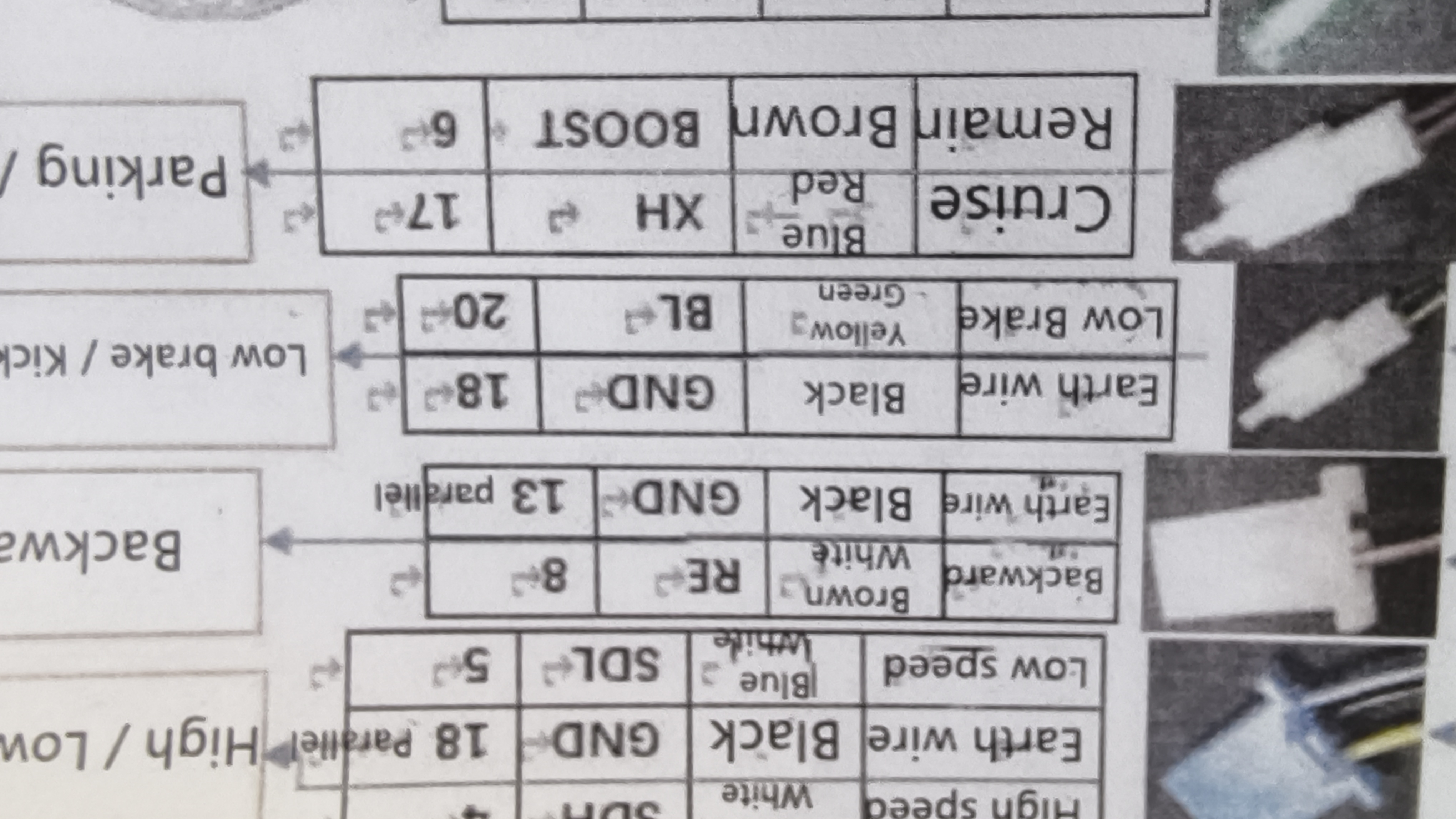

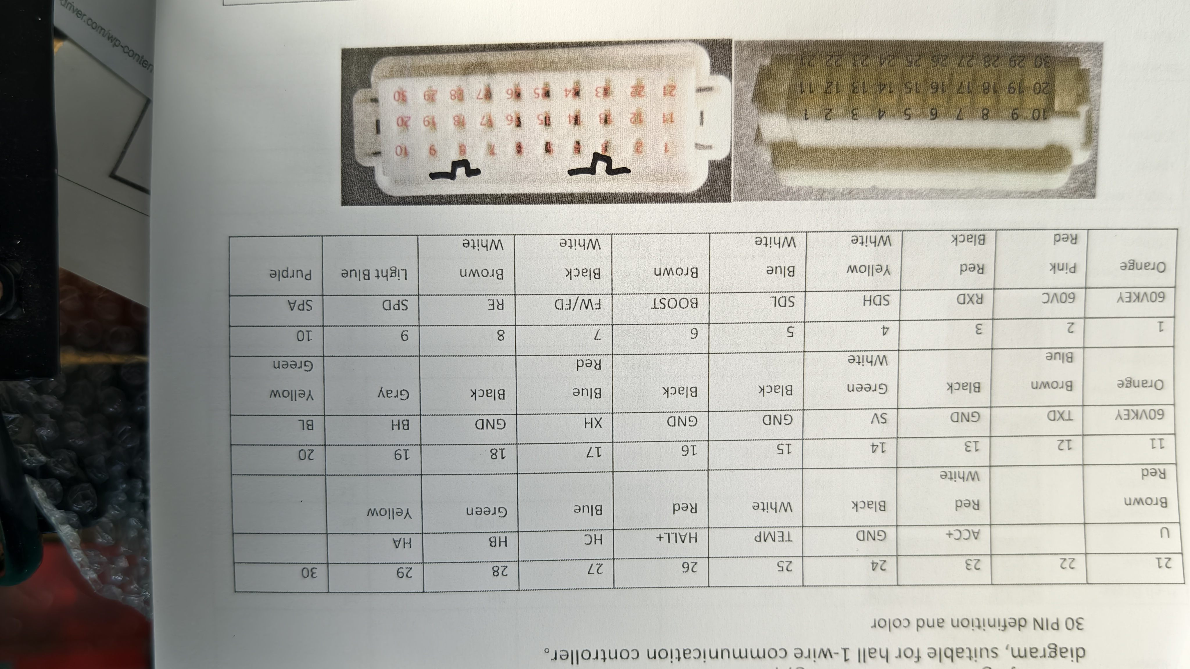

Suche sämtliche Unterlagen, Kabeldiagram Fardriver Android App - weil bei dem Teil funktioniert das auch nicht.
Seitenständer Entfernung, muss da was überbrückt werden ? Wenn Ja, - bitte wie ?

Der Seitenständerschalter muss überbrückt werden, können den von der Odin nicht, aber im Normalfall die zwei Drähte die dahin gehen entweder verbinden oder trennen. Mehr Möglichkeiten gibt es ja nicht.

Wenn es von Dayi keinen passenden Plan gibt, hilft leider nur selbst einen erstellen.
Und falls du es zum laufen bekommst, den Temperatursensor im Motor auf jeden Fall mit einbinden, damit der Controller auch erkennt wenn du auf Dauer zuviel vom Motor abverlangt.

Sieht nach dem 72450 oder 72680 aus.
Hier die 72450 Version die macht gut 13kW
