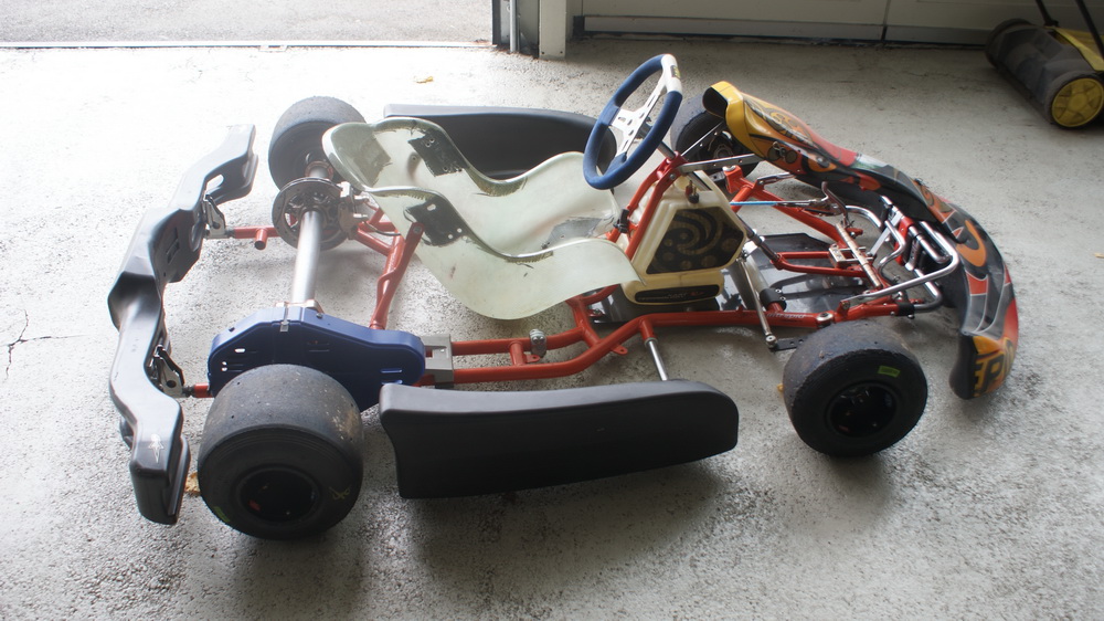

Wenn das "Motörchen" auch ordentlich Saft kriegt sollte das eine rechte E-Rakete werden
Aber schneller zu fahren (vor allem um Kurven) dürfte pro Hinterrad ein eigener Motor samt Steuerung sein - die Starrachse bremst in Kurven doch ungemein, zumindest solange noch das kurveninnere Hinterrad noch nicht vom Boden abhebt...

Warum wohl wird die Rennsemmel im Forumsbereich Elektrische Rollstühle und Bobbycars vorgestellt?
Hehe, aber mal Spaß beiseite. Es gibt in Berlin eine elektrische Cartbahn, da war ich allerdings auch noch nicht gucken. Allerdings könnte man sich dort sicherlich konstruktive Anregungen holen.
10KW mit ordentlichem Controller und einem Lithiumakkupack dürfte schon gut abgehen. Eine geteilte Hinterachse (sofern kein Regelwerk dagegen spricht) mit Doppelmotorantrieb wäre sicherlich genial, allerdings sehe ich dann die Notwendigkeit, zwei absolut synchron arbeitende Scheibenbremsen zu verbauen. Aus Sicherheitsgründen ist die Starrachse dann wohl doch besser.

Die erste Lieferung ist eingetroffen:

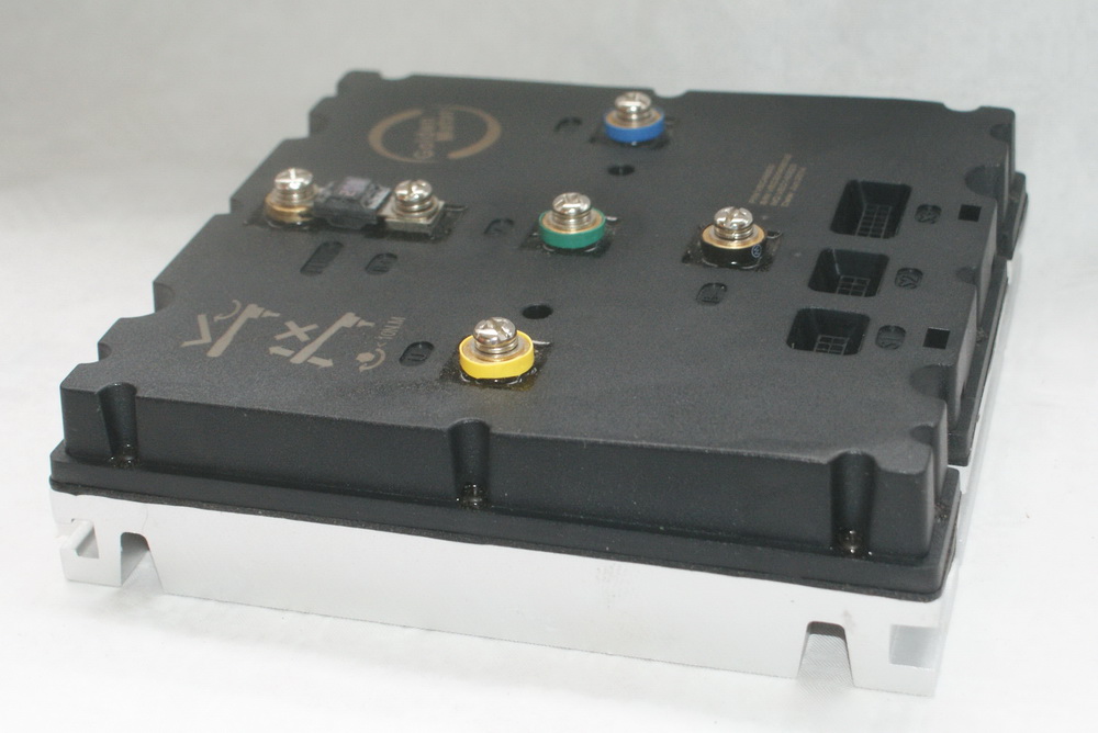

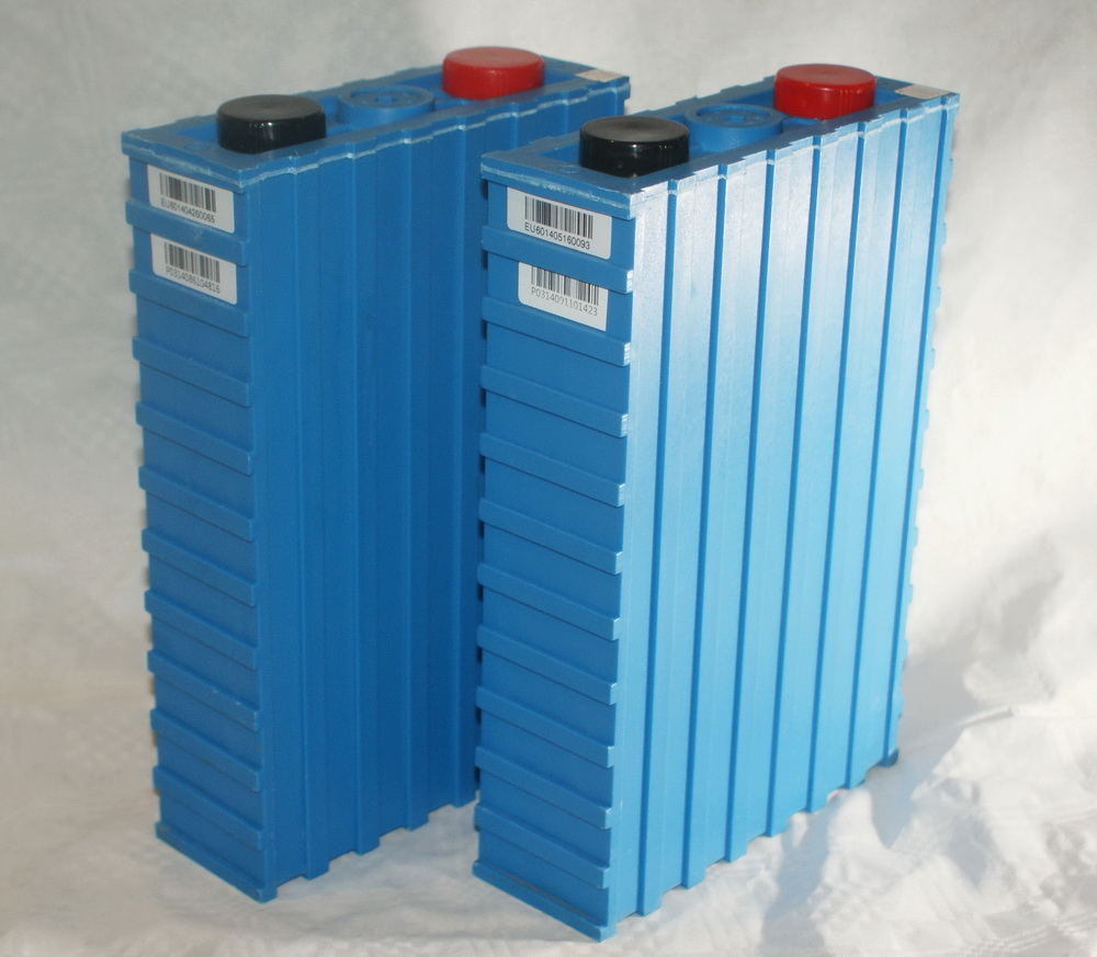

48V, 10KW, an 60Ah Calbs wird aber sehr grenzwertig. Da wollen ja 200A; also >3C bewegt werden. Den ersten Platz für lange Lebensdauer der Zellen wirst Du damit nicht bekommen. Für einige Rennen pro Saison sollte es trotzdem reichen.

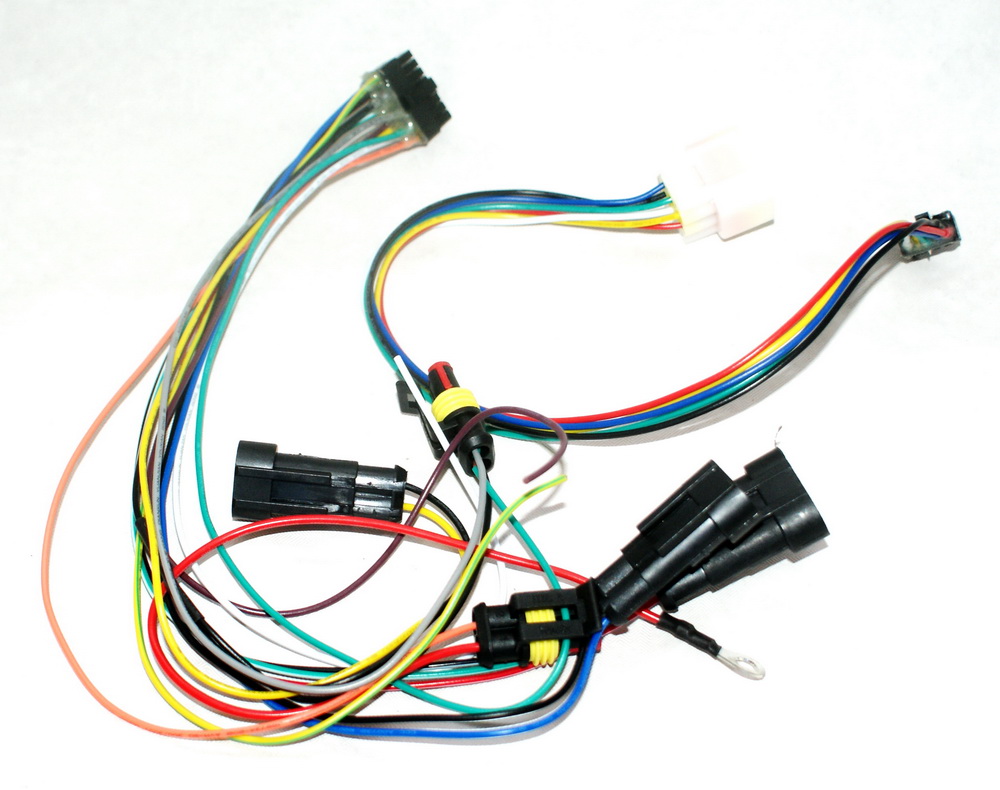

Die nächste Lieferung ist eingetroffen, und dann gehts hier weiter: http://www.e-motorraeder.eu/t147f108-E- ... tml#msg393

Gerhard, was für einen Emsiso Controller hast Du jetzt dafür? Wenn mich nicht alles täuscht ist das nur ein emDrive 500, sprich wahrscheinlich 75 kW peak, 50 kW Dauerleistung. Da ist doch Dein 100kW peak Motor stark unterfordert mit, oder? Und wo hast Du die Teile herbekommen? Ist die neue EMDRIVE-MOBILITY-Sparte von Emsiso womöglich endlich ein Vertriebszweig von denen? Und der emDrive 500 ist wohl noch ein Vorserienteil?
