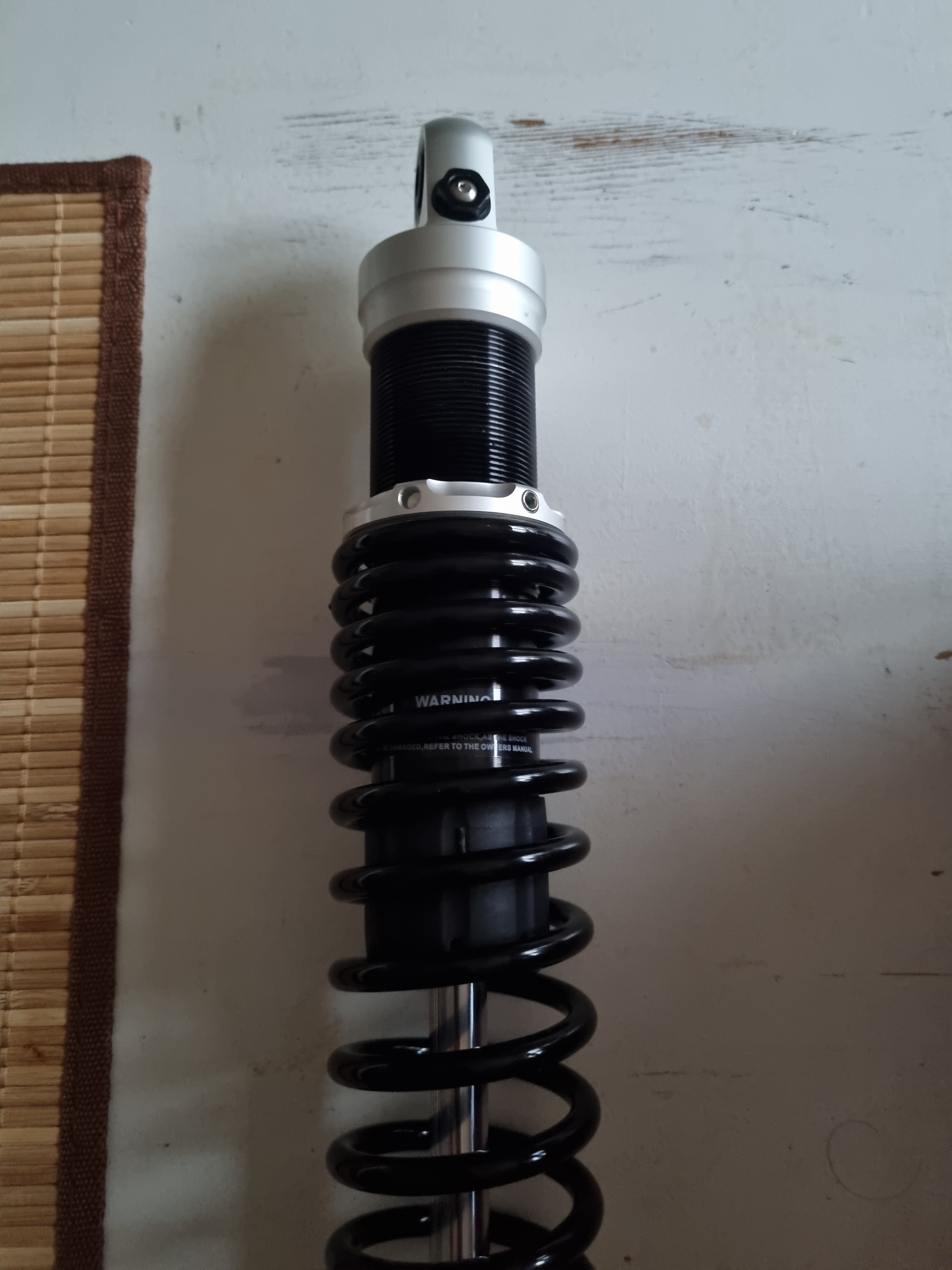

Gestern habe ich die Federratenmessvorrichtung fertig bekommen. Jetzt muss ich mal schauen, wann ich den Roller zerlege.
Vorher muss ich noch zur ersten Inspektion.
Der Dämpfer für hinten ist auch angekommen. Jetzt müssen noch neue Buchsen gedreht und das U auf der anderen Seite gefräst werden.
Ich hoffe, der Dämpfer passt hinterher von der Abstimmung und der Länge zum Roller, da der schon 420mm Länge out of the box hat. Die wird durch das U reduziert. Ich werde erst mal ein 3D Druckteil anfertigen, um es an ein Minimum anzupassen. Danach wird es gefräst.

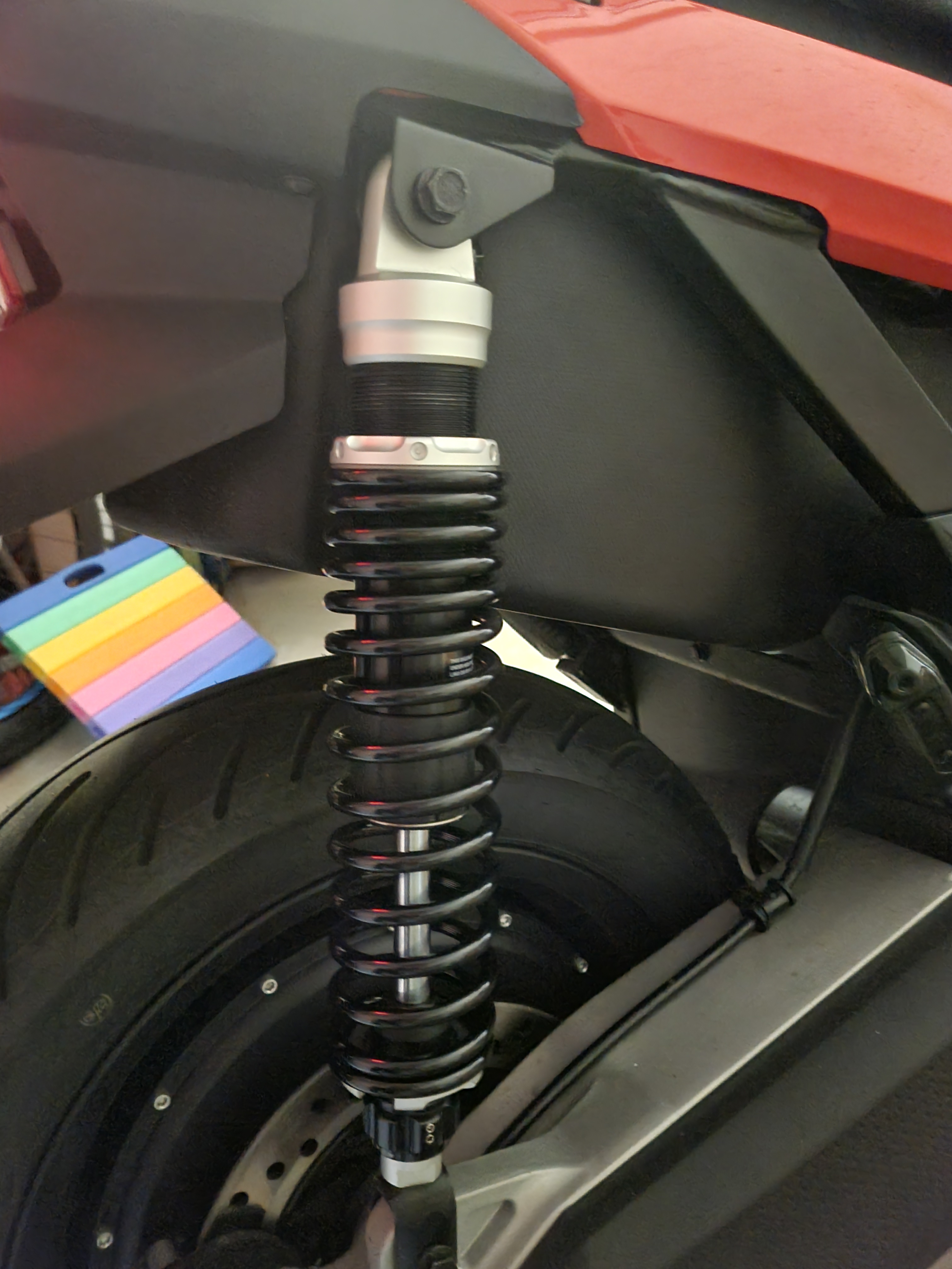

Ich habe mir die Adapter zur Dämperbefestigung erst mal gedruckt. Die Dämpfer sind jetzt fast gleich lang.
Der Federweg ist nicht so viel größer.
Der neue Dämpfer ist deutlich weicher und ich musste die Feder ordentlich vorspannen, bis sie ungefähr auf mein Gewicht angepasst war. Ein bisschen mehr Vorspannung ist noch möglich.
Aktuell verhält er sich beim Draufsetzen in etwa wie der originale Dämpfer. Allerdings ist der Originale beim einfedern recht hart. Zumindest nach meinem Empfinden.
Im Video könnte man sehen, wie sich beim Einstellen der Durchflussgeschwindigkeit die Federung verändert, lässt sich aber nicht hochladen.
Zunächst ist sie zugedreht und der Dämpfer ist sehr hart. Danach mache ich den Dämpfer ganz auf und der Dämpfer ist deutlich angenehmer als der Originale. Jetzt lasse ich erst mal die Adapter anfertigen. Dann werde ich Tests auf der Straße machen.
