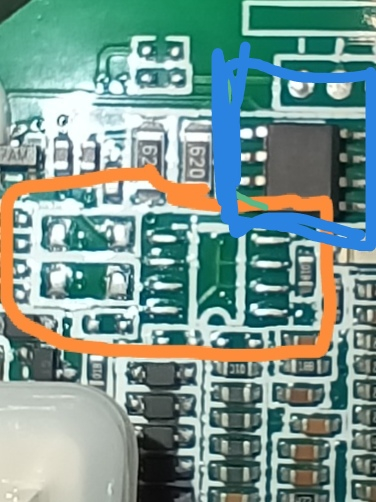

Moin
Es ist ein original Teil welches im Fahrzeug war .
Ich will von 71.4 Volt auf 84 volt ,
deswegen wollte ich schauen ob die Unterspannung richtig ist,
da es sich um ein 72 Volt zu handeln Scheint
aber wohl auf 60volt programmiert ist ,und ich jetzt 84 dran häng dann passen die Werte nicht.
Gruss Uwe

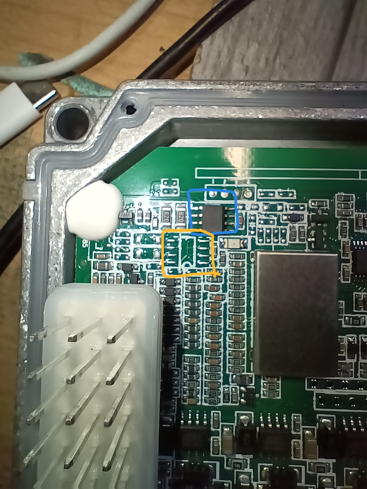

Ich will ja den Controller auf 84 volt bringen,
so das ich ein 20s verwenden kann,
aber der Chip 485 Scheint in meinen Controller nicht vorhanden zu sein 😢
Hat vielleicht einer ein Foto von einen offenen Controller 72252 zum vergleichen
PS: oder ist es der Chip in blauen Rahmen .
Weil im orange ein Chip fehlt
Mfg

485 hört sich nach dem Kommunikationschip für RS485 an.
Da fehlt es offenbar an der Schnittstelle für die Kommunikation.
