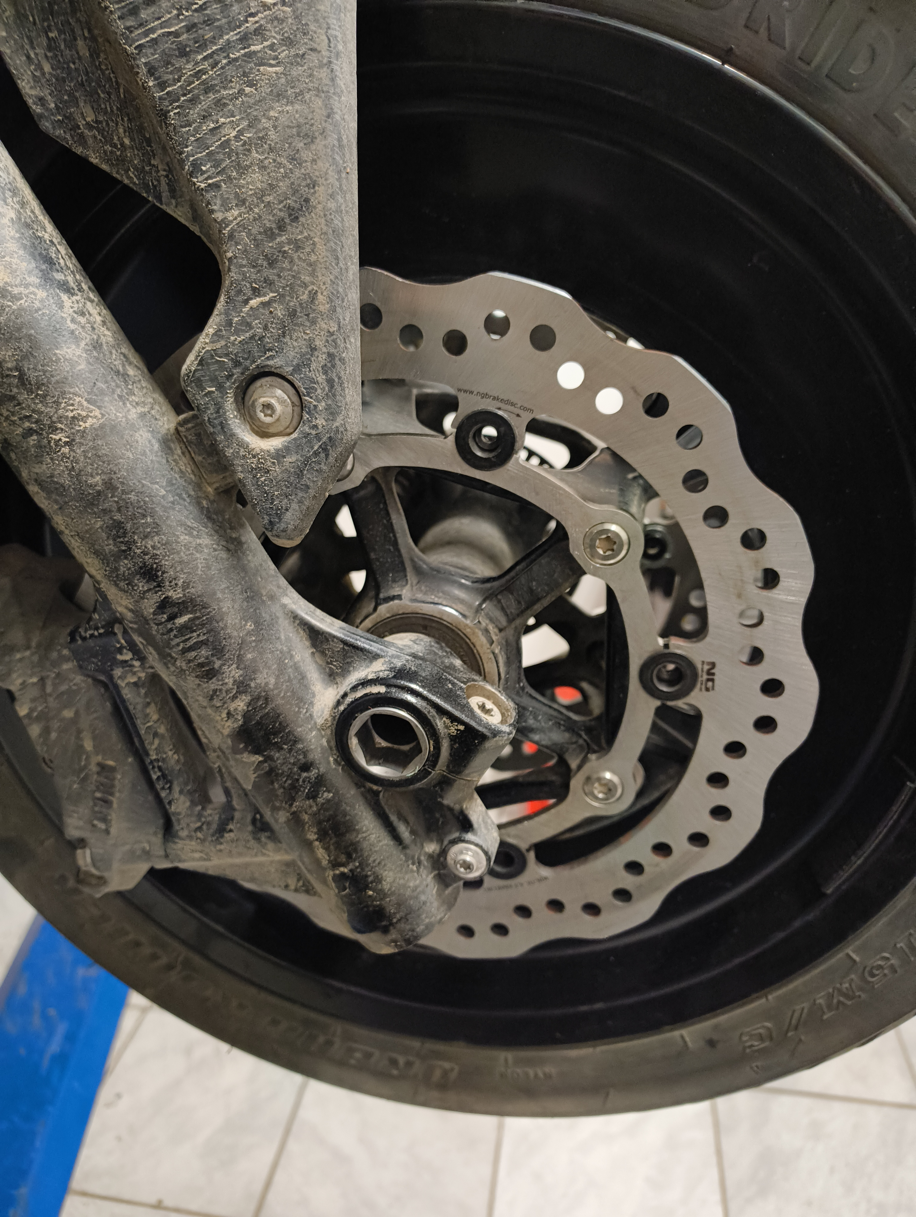

Kadett 1 hat geschrieben: Mi 26. Feb 2025, 20:50 Die Japaner machen das schon min. 30 Jahre. Keine Ahnung was bei Zero falsch ist
So schaut´s aus! Gute Arbeit 8-) Wie viel Spiel hast Du bei der Buchsenauswahl einkalkuliert? (warm/kalt Ausdehnung). Wenn sie kalt wie warm leicht "klingelt" ist alles ok 8-).
@ Mathias
Quietschen kommt eher von einer falschen Belagzusammensetzung oder leichter Verkanntung vom Belag. Bei schweren und starken Motorrädern gibt´s eigentlich nur schwimmende Scheiben- alles Andere wäre ja ein konstruktiver Qualitätsmangel.
Liebe Grüße
Andi

Ca. 1/10 sind da wie bei der originalen Scheibe.

Probefahrt steht aus, das Wetter wollte es nicht bzw. Bremsentest bei Nässe brauche ich erstmal nicht.

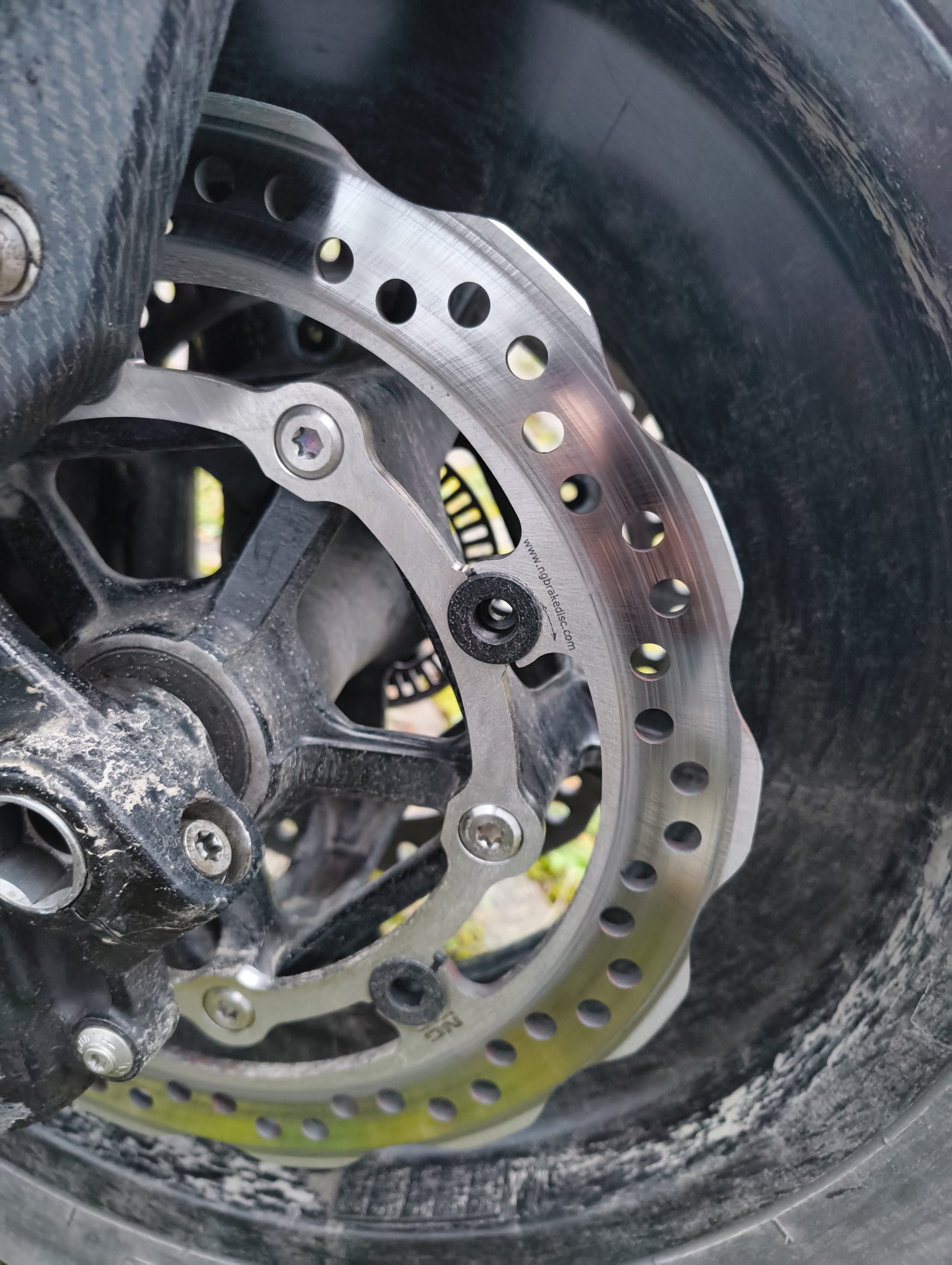

8-) 8-) 8-)
So muss sich eine Bremse " anfühlen,anhören(nix!!!)" und aussehen nach 31km zugegeben extra oft in die Tasten gehauen sie würde sonst noch nicht so aussehen absolut gleichmäßig ringsum.
Es hat sich gelohnt :!:
Wenn Zeit ist packe ich die 4-Loch Scheiben ein und fahre zum örtlichen Tüv Hauptingenieur . Ich würde sagen da gibt es einen fetten Daumen hoch.

Kadett 1 hat geschrieben: Fr 28. Feb 2025, 07:57 8-) 8-) 8-)
Das hört sich doch gut an. Was hat dich das Ganze gekostet?
P.S. Du hattest Recht, nach knapp 1500km fangen die neuen Bremsen wieder langsam an zu rubbeln und quitschen :evil:

Bisher ca. 240 €
Das gequitsche bekommt man mit etwas Geschick fast zum Nulltarif weg. Federdraht... ;)

Moin.. Ich meine die Sache mit dem Federdraht war ja schon mal eine gute Idee, aber das was du da jetzt gezaubert hast…Respekt
Sieht gut aus und wenn es dazu auch noch funzt.
Mehr geht nicht.

Und ? Kannst du schon etwas berichten über das Bremsverhalten? Hast du schon mit dem TÜV gesprochen?
Und vor allem … sind die Geräusche endgültig Geschichte?

Es bremst wie die Hölle, beim Tüv war ich nicht. Die Geräusche sind überhaupt nicht vorhanden einfach nichts von vorne. Ich bekomme ganz einfach den Reifen vorne zum quietschen, Abs funktioniert sehr schön wenn man kein gerubbel hat und voll zugreift.
