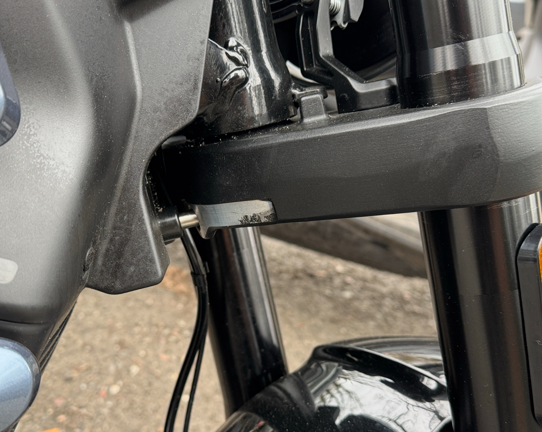

Update: Vom rasanten, verlässlichen Fahrgefühl und Handling her und dem im Vergleich zur Zero unauffälligen Sound bin ich nach 1500 km nach wie vor angetan. Auch die Ergonomie finde ich gelungener als die der Zero DS 2023.
Nachgebessert muss von meinem Berliner Händler (nach einer Korrektur des Lenkkopflagers) nun auch die schlechte Verlegung der Bremskabel ab Werk, typisch chinesische Endkontrolle eben. Ich möchte von ihm entweder ein fehlerfreies Neufahrzeug ohne diesen Schaden oder einen deutlichen Nachlass, da die Kabel den Lack an der Brücke abgerieben haben, siehe Fotos (einmal wie es soll, einmal wie es ist).
Mal schauen, was passiert. Hier sieht man doch die China-style Fertigung.

Der meint das Kabel, welches am LKL ? scheuert.
Man muss das letzte Bild so drehen, dass links oben ist und rechts unten.
So habe ich das verstanden bzw. aufgrund der Ergonomie eines Motorrades am LKL...

Brücke tauschen, Kabel neu verlegen, was auch immer. Sauberer wäre eine Rücknahme.
Das vorherige Foto zeigt die falsch verlegten Züge, Lackschaden anbei.

Ich bin da völlig bei kabee- das sind doch keine gravierenden Mängel? Leitung anders verlegen und gut isses- Kratzer und Lackschäden kommen bei Benutzung sowieso zwangsläufig. Ein schlecht eingestelltes Lkl hat man auch bei anderen Herstellern (auch Japaner). Sie werden oft bewusst etwas härter eingestellt, weil sie sich nach den ersten 1000km noch setzen. Das ist dann im Zuge der ersten Inspektion sowieso in der Checkliste der Werkstätten. Damals bei meiner Yamahe R1 war z.B. die Schwingenachse nicht richtig angezogen
Auch der Frontfender war nicht richtig festgezogen und ich verlor eine Schraube.
Das Team von 1000PS hatte erst ne BMW GS, die nach 10.000 Testkilometer schon den dritten Motor bekam
Bei Dir ist es eine ganz normale Fertigungsstreuung und wird nachgebessert. Grund zur Wandlung besteht da bei Weitem nicht.

Lackschäden an solchen Stellen bleiben nicht aus, bei allen meinen Rollern / Mopeds gab es "Reibereien" zwischen Kabeln und Gabelrohrdurchführung. Viel elender ist es, wenn die Bremsschläuche angerieben werden, das mag auch der TÜV nicht. Da also den Verkäufer nacharbeiten lassen. Aber solche Lackschäden gehören eher zur normalen Nutzung.Potsdam74 hat geschrieben: ↑So 2. Mär 2025, 14:26...
Bin gerade von der RQI genervt nach 1300 km, Ergonomie super, Beschleunigung auch, aber: Lenkerschloss entsperrt häufig nicht (Fehler 162), und einige Male hat sie sich von selbst eingeschaltet. Fertigungskontrolle mangelhaft, habe im Tank noch ein Plastikteil gefunden, und ab Werk war das Lenkkopflager viel zu fest gestellt.
Saugefährlich finde ich den erzwungenen Ecomodus, der das Gas bei voller Fahrt mit 60-70 sofort auf ca. 35 km/h runterzieht bei 15% Restkapazität. Genau diese wenigen Kilometer brauche ich häufig nach Hause ...
Lenkerschloss dürfte ein Gewährleistungsfall sein, dass selbst Einschalten ein SW-Problem. Letzteres würde ich aber eher direkt an den NIU-Support melden, damit solche Infos auch später in der Entwicklung ankommen.
