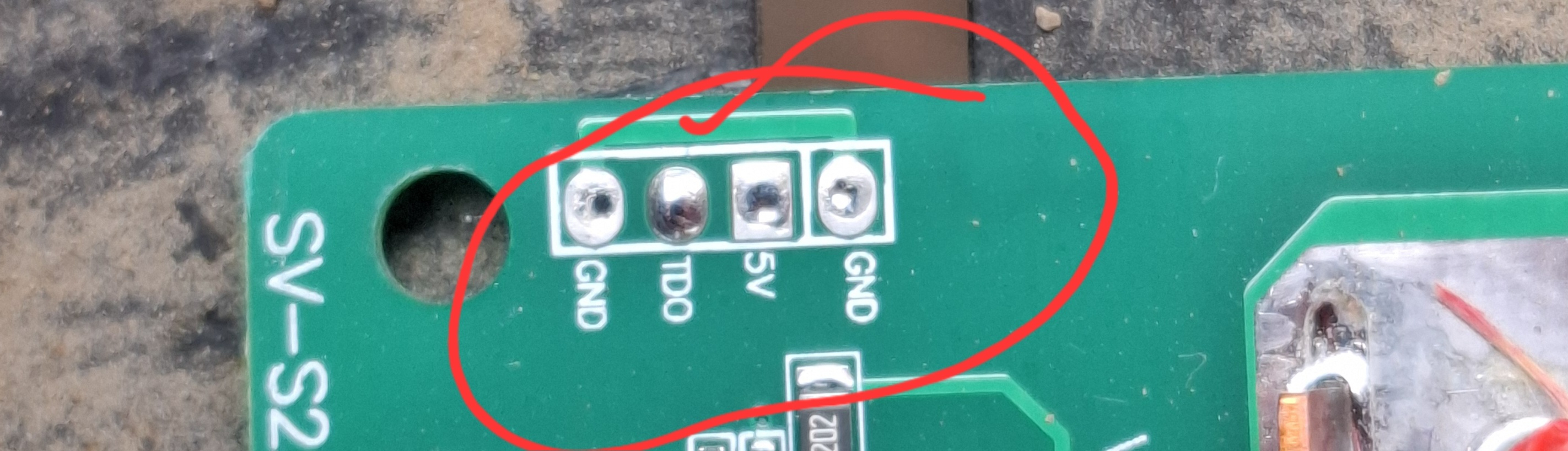

I dont know if is programmable....
The left pins TDO indicate from what i know maybe a data output ....
There is and RXD TXD pins ....with GND .....could mean TTL connector....
Maybe some one know what software to use and what type of connection....
Th probability is that only modification to made can be firmware update......but from where to get firmware???
This manufacter Jianngsu DingXin electromechanical seems not to be finded on internet.....only if volta.tr or volta.de have this firmware update ....if it exists...
Another metod to dump firmware (is in hexa code) and modify using specific software....but dont knoe if it will work....

Ob die CPU (Microcontroller) programmierbar ist findest du am besten mit dem Datenblatt vom Hersteller, der Type steht auf der CPU im flachen schwarzem Gehäuse ca. 10x10x1mm mit vielen Pins, mit weißem Etikett oben drauf mit Software-Version?, aber ohne Software hast du eh keine Hoffnung etwas zu programmieren! Der Hersteller wird diese auch nicht herausgeben wegen evtl. Nachbau vom PCB.
Denke im eigentlichen Sinn wird hierbei eh nichts programmiert, vielmehr werden von Controller mit je einem weißen (oder grauen) Kabel je ein Stecker 2pol und eine Buchse 2pol zusammengesteckt mit der Bezeichnung Self-learning und dann lernt der Motor-Controller die genauen Motorparameter im Leerlauf, wobei die Räder in der Luft sind, also die Hinterachse aufgebockt ist! Step-3 Siehe Video.
Diese weißen (grauen) Kabel werden dann im Lauf unter Spannung nochmal getrennt, wobei dann die Laufrichtung vom Hinterrad wechselt!

This is the microchip. XCM-V NSOYN 2224 - T....XCM-V is on aliexpress to bu but others models....didnt find any datasheet.

yes it is the Microchip CPU (Microcontroller) with Programm in Flash, but i dont know the Type XCM-V ! sorry my english is not good
https://www.aliexpress.com/item/1005005850763888.html 2,49€/5 XCM-V QFP-48 SMD-Gehäuse 4x 12Pins Pitch 0,5mm
Ich vermute: To Programm you need PC Personal Computer, USB-Programmer with (free) PC-Software and Software File for CPU,
see Datasheet of Manufaturer ? XCM-V QFP48 for more Information.
Die PC-Software kann oft auch den Flash-Speicher auslesen, außer ein Lese-/Programmierschutz in CPU im Flash ist gesetzt worden !
CPU XCM-K 32-bit 16KB package QFP48 XCM-V electric vehicle controller chip Xicheng Micro microcontroller MCU
https://www.yoycart.com/Product/639443123789/ 16KByte Flashspeicher
you can ask the chip seller for the datasheet ! Ali or yoycart

WIthout datasheet and PCB details is hard to program it.
I'm trying to read data from it with cp2101 programator ....but dindnt succeded meanfully response .... only seqvence of 00 of unreadable text.
tx->rx rx->tx gnd->gnd.

If Controller RXD TXD ist RS232 Level (TXD-Voltage ±3V to ±12Vout), you must use a Converter RS232 (V24) <-> 0/5V TTL ,
the Serial Data then inverted now, maybe now you can read it ? Or you see now configuration Menu on Terminal-Programm use COMx (x=1-9)
Or it can also Speed-Data for serial Tachometer ?
Many Windows-Terminal Programm can Invert serial Data too, use Config-Menue, then you need no extra PCB! (Tel me if it works ! Thanks)
You must use also the correct Baud-rate, Start/Stopbit, noHandshake, Software-Protocol and other Configuration for the Terminal-Programm!
(See Datasheet MAX232A DIL16 is a RS232 to TTL Converter-IC www.Maxim-IC.com Inverted Data Hin=Lout Lin=Hout, onley use IC, 5x Cap, +5V)
You have no Programmer it is only "CP2104 module USB to TTL USB to serial module UART" 2,69€ (Programmer Price is higher 20-600 Euro)
https://www.aliexpress.com/item/1005007561124364.html 0,22+2,77€ RS232 MAX3232 Levels to TTL level converter board serial converter board

I.m not sure what serial type is....there is another 4 pin : Gnd 5v TDO Gnd ....seems to be incomplete JTAG....JTAG is used for program debug ....

So that 00000000 secvence are signals from screen....this is all i could do ... i could not communicate with MCU .....
WIthout specifications froma Volta oficial about: firmware , PCB , MCU ...etc is very hard to do somthing ....
I found on others forums that XMC-V MCU are clone of Renesas 78K0R/Kx3 ....
https://github.com/stancecoke/Parameter ... Controller

SO i dont know if PCB have UART or what type of serial is......

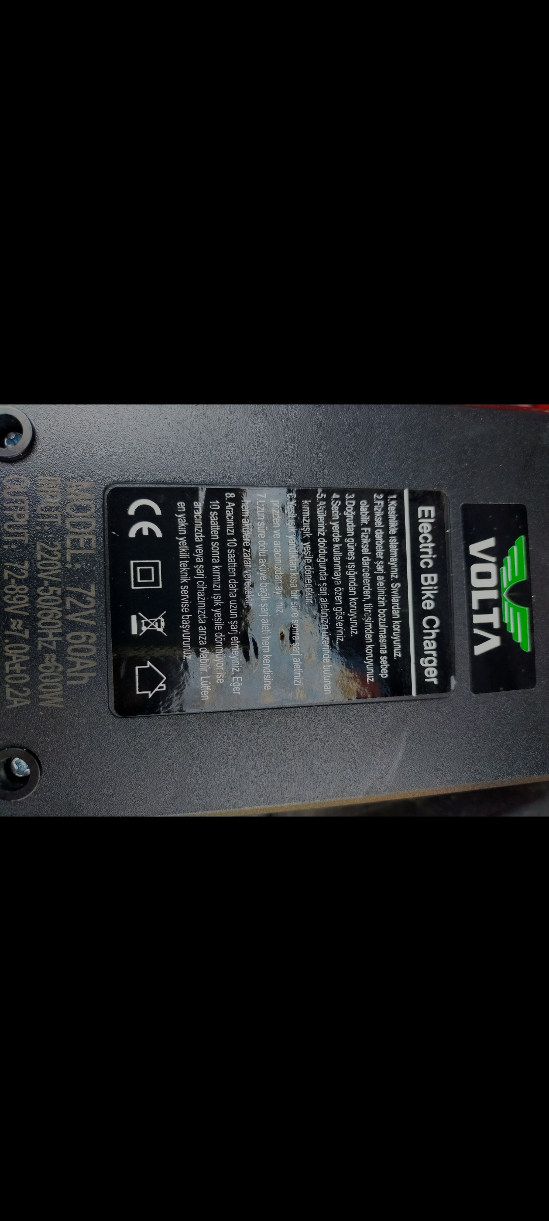

Original Volta Ladegerät für Bleigelakku
Model: 72 V 60 Ah
220 V 50/60 Hz ≈600W
72 V - 89 V ≈7,0 A ±0,2 A
Seit gestern benutze ich dieses, mit dem VT5 mitgelieferten, Ladegerät.
Zuvor ein 72 V für 30 Ah Bleigelakku, welches ich auch für meinen Leo Elektroroller nutzte, bis es nach ca. zwei Jahren, gestern defekt wurde. Das für den Leo original mitgelieferte 72V für 20 Ah wurde zuvor nach nur 4 Jahren Nutzung defekt.
