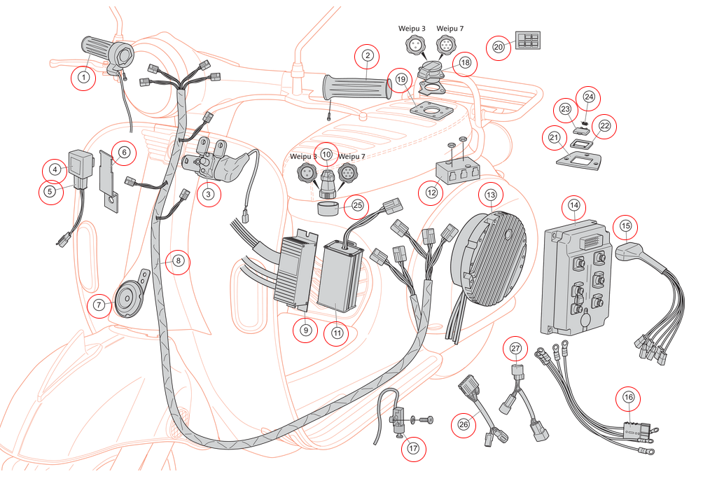

das Klicken kommt nach meinem Eindruck aus dem vorderen Teil des Rollers unterhalb des Lenkers. Um herauszufinden, was da klicken könnte, habe ich mir erstmal dieses Bild angesehen:
Wie man sieht, gibt es im Beinschild eigentlich nur ein Bauteil, das klicken könnte, und zwar das Blinker-Relais (Nr. 4). Die Splitbox ist übrigens das Teil mit der Nummer 9. Der Controller ist das Teil Nr. 13 (das ist der Emerge-Controller mit Bluetooth).
