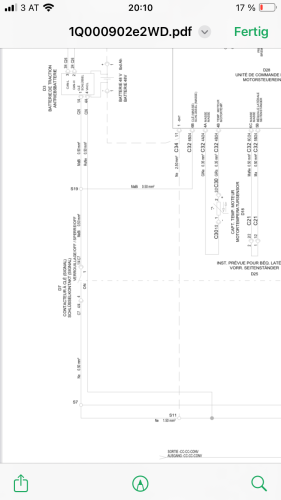

Hallo, meine Piaggio 1 hat seit letzter Woche einen Totalausfall. Heisst auch mit voll geladenem Akku tut sich nichts mehr, wenn der Akku neu angesteckt wird piept nichts, wenn mit dem Notschlüssel die Zündung eingeschalten wird, tut sich ebenfalls nichts mehr.
Sicherungen sind alle OK, Kontakte am Akku habe ich geprüft.
Frage dazu, gibt es irgendwo einen Schaltplan vom Piaggio 1 ?
Wie wird die Spannung des Akkus über die Kontakte freigeschalten ? Kann ich diese Kontakte überbrücken um zu prüfen ob der Akku OK ist bzw. ob eventuell nur der Freigabekontakt etwas hat ?
Ein SChaltplan würde auf jedenfall helfen.
Danke

Hallo Christian und willkommen im Forum,
Unterlagen, wie man bei der Reparatur des Rollers weiter kommt, wird der Piaggio-Vertragshändler haben. Bei so einem jungen Modell, wird da wohl noch nicht viel nach "draußen" durchgesickert sein.
Du hast Dich ja offenbar schon hier im Forum eingelesen. Die meisten aktuellen E-Roller-Modelle nutzen das BMS zum sicheren und verschließarmen Ein- und Ausschalten des Stromflusses. In diesem Fall mit der Chogori 2 + 4 Steckverbindung (Steckerkabel Roller zu Akku-Buchse) wird es wohl auch so sein, dass der Haupt-Minus-Anschluss (also der große Hochstrom Pin Minus) solange vom BMS gesperrt bleibt, bis über die dünnen Pins der Buchse das Signal Zündung ON ans BMS signalisiert wird. Der Haupt-Plus-Pol (der andere dicke Pin) ist meist direkt mit Batterie-Plus (permanent) verbunden. Leider hat jeder Hersteller seinen eigenen "Trick", wie es signalisiert wird. Einfachste Lösung: Einer der dünnen Stecker-Pins wird bei Zündung/Power ON mit dem Haupt-Plus-Pin kontaktiert und sobald auf dessen Leitung Batterie-Plus ans BMS zurück kommt, schaltet es auf "Power ON". Wäre aber zu schön, wenn Piaggio es so einfach gemacht hätte, alternative Akkus zu verwenden.
Wenn einer von den vier dünnen Pins des Steckers abgebrochen oder krum wäre, würde das jendenfalls den Fehler erklären. Wenn aber Stecker und Buchse Einwandfrei aussehen, bist Du nicht viel weiter. An welcher Stelle da ein Signal auf der Stecke bleibt, kann längere Suche bedeuten.

Habe mittlerweile einen Schaltplan kostenpflichtig herunter geladen. Müsste es nicht genügen einen Bügel am Akku zu setzen und dann die 48v zu messen?
Bzw. Andere Richtung könnte ich ein normales 48v Netzteil statt dem Akku anschließen , dann müsste ich auch sehen ob das Problem der Akku selbst ist?

Habe heute nochmal alle Verbindungen von Akku zu Motorsteuereinheit kontrolliert und durchgemessen, leider kein Fehler gefunden.
Mir ist dabei noch folgendes aufgefallen, ich messe an der Motorsteuereinheit wenn alles abgeklemmt ist zwischen 48 V+ und V- 7 Ohm , kann das normal sein ?

Wenn ich den Schaltplan richtig deute, wird hier (wenn es nominal funktioniert) tatsächlich bei Zündschloss-Stellung auf AN/ON ein Pin im Akku-Stecker auf Batterie-Plus geschaltet.
Könnte man jetzt an der Akku-Buchse ausprobieren, wenn man den Pin herausgefunden hat.
Ggf. kann man am Ladegeräte-Stecker messen, welche zwei Pins dort intern kontaktiert sind, um das BMS für die Aufladung zu aktivieren.
Wenn der Fehler im Akku liegt, würde er sich vermutlich auch weigern aufgeladen zu werden, wenn das Ladegerät direkt am Akku angeschlossen wird. Ist das so?
PS. Messungen mit einem empfindlichen Messgerät an gesperrten MOS-FETs (Akku) oder großen Kondensatoren (im Motor-Controller) geben dagegen nicht immer ein klares Bild der Situation.
Kannst Du zwischen den großen Pin-Löchern der Akku-Buchse eine Restspannung messen?
Vermutlich muss der Akku geöffnet werden, um bei dem Fehler weiter zu kommen. Ein Kabel innen abgebrochen reicht ja aus, um alles lahm zu legen.
Der Piaggio-Service mag aber über CanBus Daten auslesen können, die helfen, die Situation aufzuklären. Zur Reparatur muss der aber wohl auch an die "Innereien" ran.

Hallo, danke mal für deine hilfreiche Info, ich habe mal herausgefunden, dass es so ist, dass man von Pin 6 auf Plus (Pin 2) einen Bügel setzen muss um den Akku frei zu schalten… hier messe ich dann ( ohne Last) 54v .
Somit denke ich mal dass der Akku als Fehler Ursache voraussichtlich nicht in Frage kommt…
Ich konzentriere mich mal auf den freischalt Mechanismus…..
