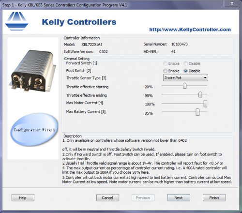

Ist ein Kelly, aber ein KBL 72201AJ. Software-Version 0302.
Die rote Lampe kommt bei Spannungen unter 70V, d.h. bei 2,9V durchschnittlicher Zellenspannung.
Und abgeschaltet hat er irgendwo bei unter 65 V, kann auch weniger gewesen sein, habs nicht so genau mitbekommen. Die Anzeige ist dann sehr schnell weg gewesen.
Ja, ich weiß, selber schuld
. Aber man wird ja noch mal probieren dürfen.
Versteigerung? Da kann ich dir leider nicht folgen.

- Joehannes
- Beiträge: 3419
- PLZ: 9645
- Wohnort: Oberfranken
Re: e-sprit Fury ist wahnsinn
Okay, 19* LiFePo4?
20 oder 24x 3,6V?
Die 57V stehen für 20 Zellen.
Also was ist drinnen?
Versteigerung von e-sprit war Heute in Oberdingsbums von Herrn sowieso oder so.
Ob der KBL programmierbar ist muss ich mal schauen.
MEroller ist gerade unterwegs, der kann das besser erklären.
Stelle mal bitte ein Foto vom Kelly hier rein
20 oder 24x 3,6V?

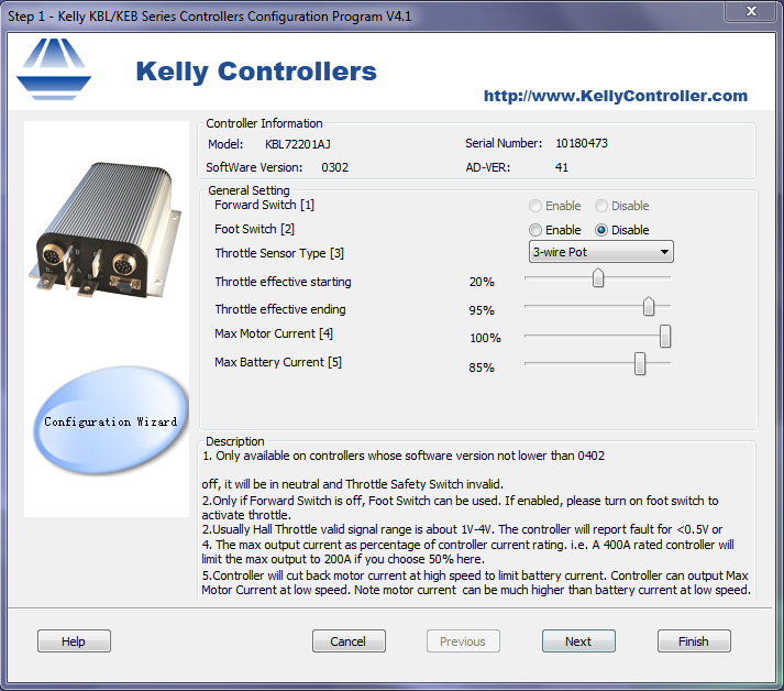

Sorry, ich schreib hier vom Fury. Der hat 24 Zellen. Der kleine hat einen Noname-Controller. Nix mit programmieren und so.
Tut mir leid, hab ich nicht genau genug darauf hingewiesen.
Foto ist schlecht, Roller ist jetzt zusammengebaut und da sieht man nicht gut rein. Schaut aber genauso aus wie im Programm von Kelly.
Das Bild ist übrigens ein Screenshot von meinem Programm.
