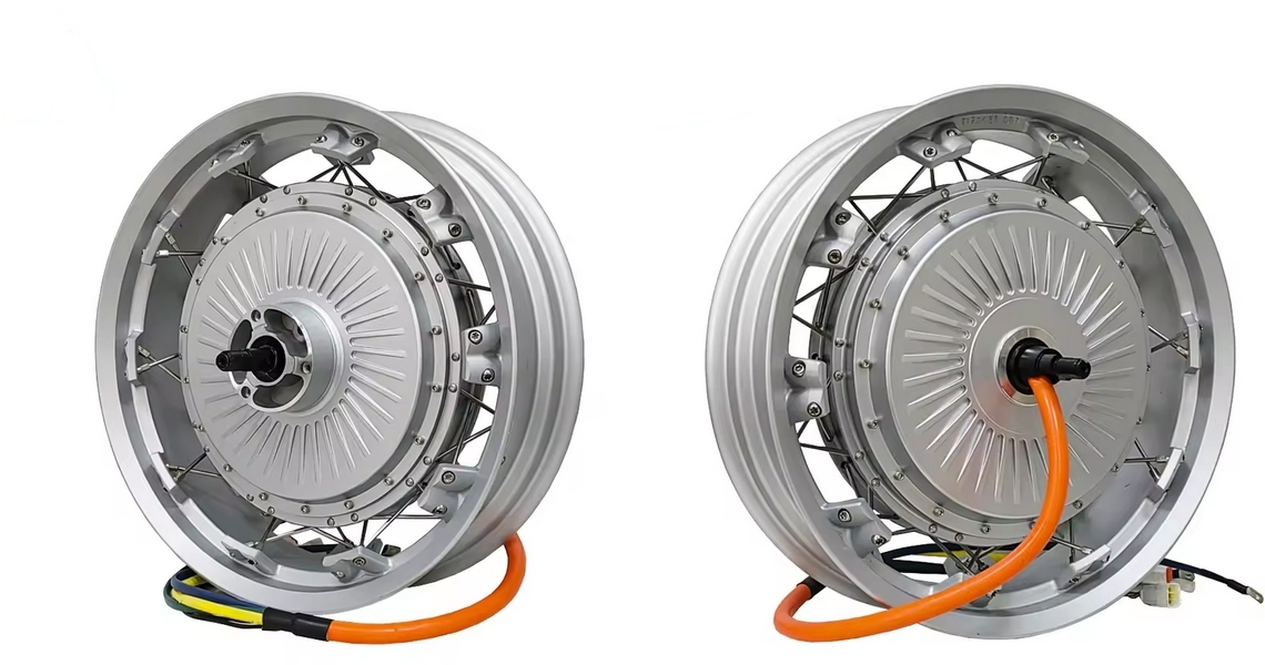

Über einen Heat-Sink à la BlackTeaMotorbikes habe ich schon mal nachgedacht, aber eine Flüssigkeit in den Motor kippen :roll:
Kühlrippen direkt am Nabendeckel fänd ich besser, so wie hier.
Für eine gute Kühlleistung könnten die Kühlrippen noch etwas ausgeprägter sein.

Bei Temperaturproblemen würde ich es mit dem Kühlkit versuchen. Viktor hatte berichtet, dass es seit Kühlkit keine Temperaturprobleme mehr bei den BFX gibt. Zuvor war das ein großes Thema. Musst halt schauen, ob die Motoren einen identischen Durchmesser haben.

Hast Du ein Bild davon, was man sich unter diesem Kühlkit vorzustellen hat?
EDIT: Ist es der in diesem Bild von Dir zu sehende Kühlkörper am Motor?

Ja genau. Es sind die Lamellen um den Motor in Verbindung mit Ferrofluid im Motorgehäuse. Wobei das Ferrofluid wohl den weitaus größeren Anteil an der Kühlung hat.
Wenn man nach Ferrofluid oder Statorade im Netz such, findet man viele Informationen unabhängig von BTM.
Viktor war meines Wissens nach auch der günstigste Anbieter. Ich hatte 110€ mit Vorbestellerrabatt bezahlt. Motor meiner BF-X müsste ein QS205 sein. Aktuell mit 115A Batterie- und 345 Phasenstrom betrieben (also ca 13kw anstelle 8kw) Allerdings habe ich hier nur kurze Anstiege, cruise meist mit 80km/h und nutze die Volle Leistung nur für kurze Sprints und bin gespannt wie lange die BF das überlebt.

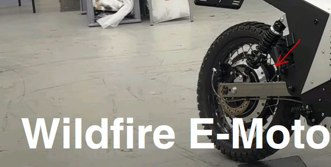

Ja das ist eine sehr gute Idee. Warm wird ja vor allem der innere Teil mit den Wicklungen, nur Kühlrippen aussen wird da nur wenig bringen, die Wärme muss von der Wicklung auf das Aussengehäuse übertragen werden. Von dem Ferrofluid habe ich bei E-Bike Nabenmotoren von GRIN Technologies nur Gutes gehört.
Die neue Wildfire hat ja den gleichen QS Motor wie die RGNT SE. Ich glaube das Ferrofluid und die Kühlrippen müssten auch für die Wildfire passen, auf dem Bild der Wildfire hier sind auf jeden Fall die Kühlrippen zu sehen.
Ich frag mal bei BlackTea an ob das auch für RGNT passt.
