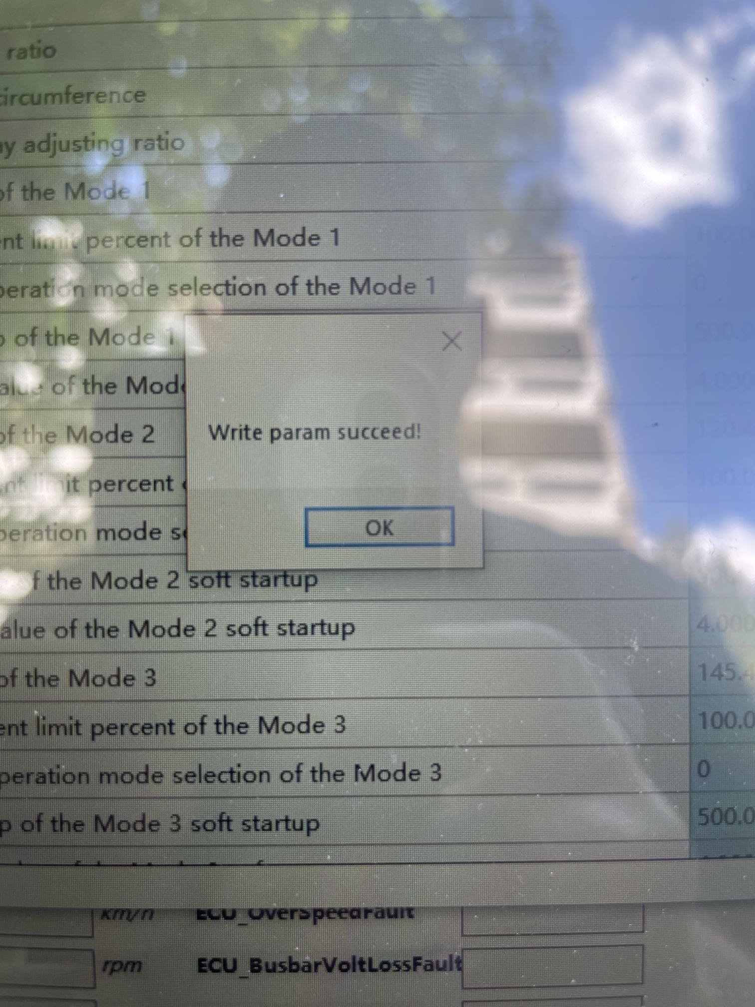

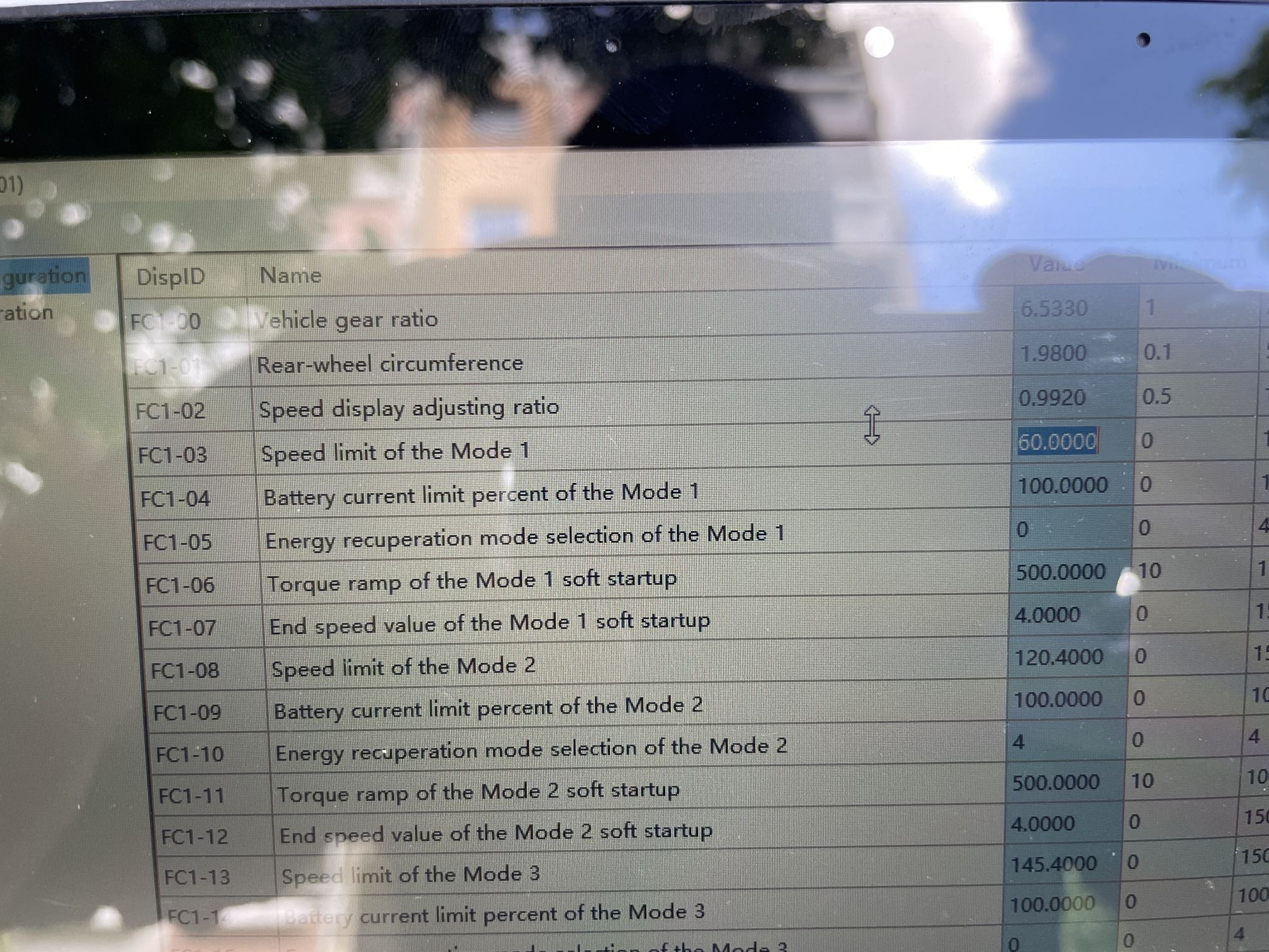

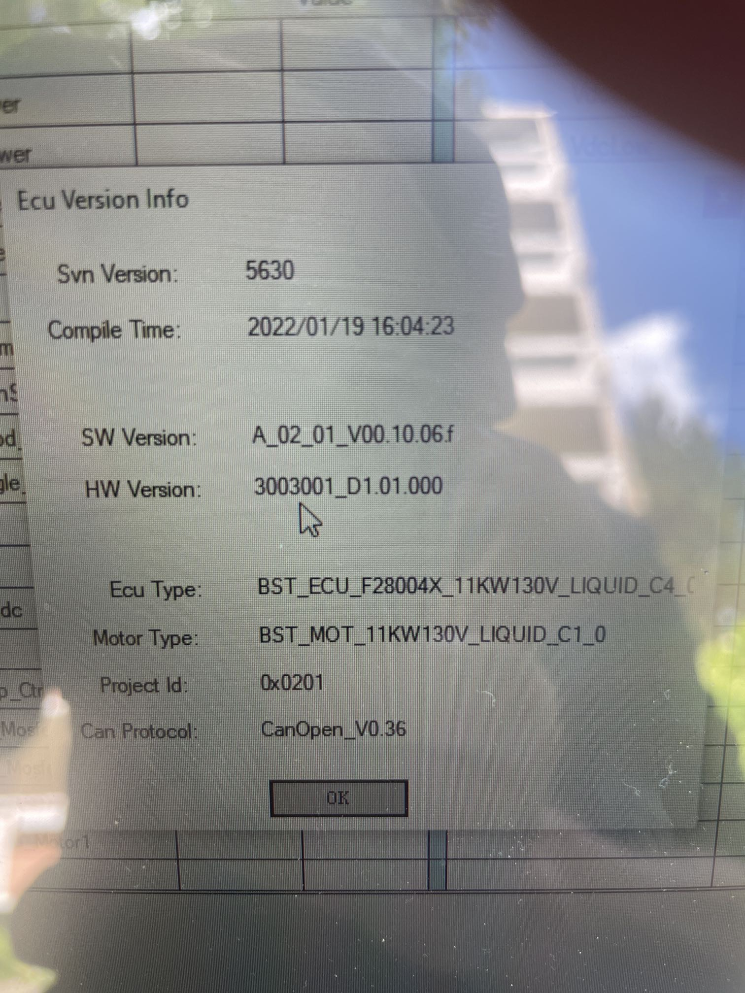

Hier mal das ECU -TooL .
Hier seht ihr das es sich verbunden hat und meine Daten auslesen kann.
Blau markiert die 60 KM/h
Ich habe dann 80.000 als 80km/h eingeben .
Hier wurde der Parameter geschrieben und schon war der ECO Modus auf 80km/h eingestellt .

Und nun ergibt auch langsam alles Sinn mit der Anleitung und ZCanPro. Ich denke die Anleitung von Alrendo ist falsch. Es ging hier eigentlich ums ECU-Tool . Das ist eine modifizierte Version von ZCanPro . Darum haben wir das auch nie zum laufen bekommen .
