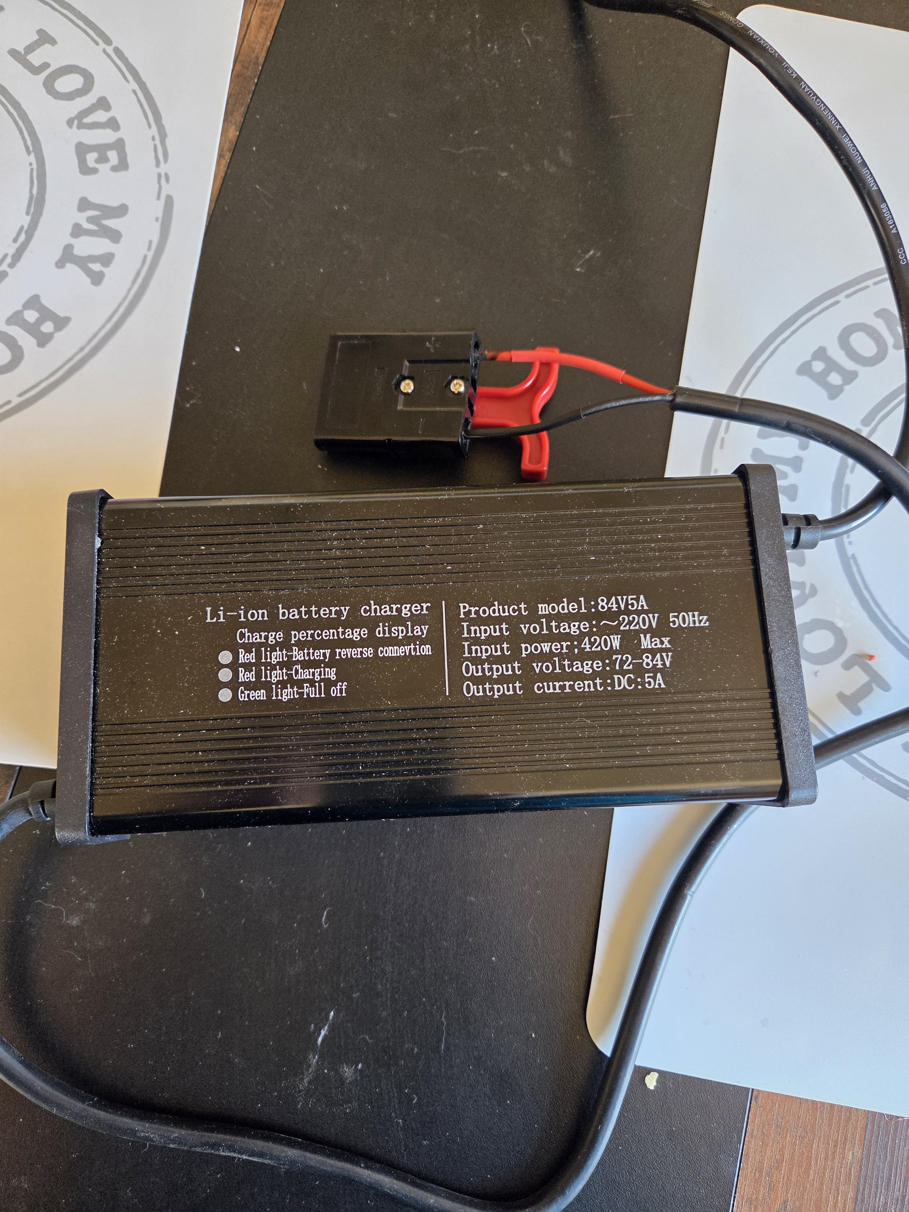

Ist das ein passendes Ladegerät, oder hältst Du es für ein passendes Ladegerät?
Mach doch mal ein Foto vom Schild / Aufkleber der technischen Werte und stell es hier ein.
Ansonsten gilt, bei Unterspannung verhindert das BMS weitere Energieabgabe des Akkus. Sinkt die Spannung noch weiter ab, oder wird die Imbalance der Zellenreihen zu groß, verhindert das BMS auch das Laden. (Zum Glück)
Dann hilft nur Akku aufschrauben, und die einzelnen Reihen durchmessen. Dann (unter ständiger Überwachung mit dem Voltmeter) die Reihen angleichen und erneut das Laden versuchen.

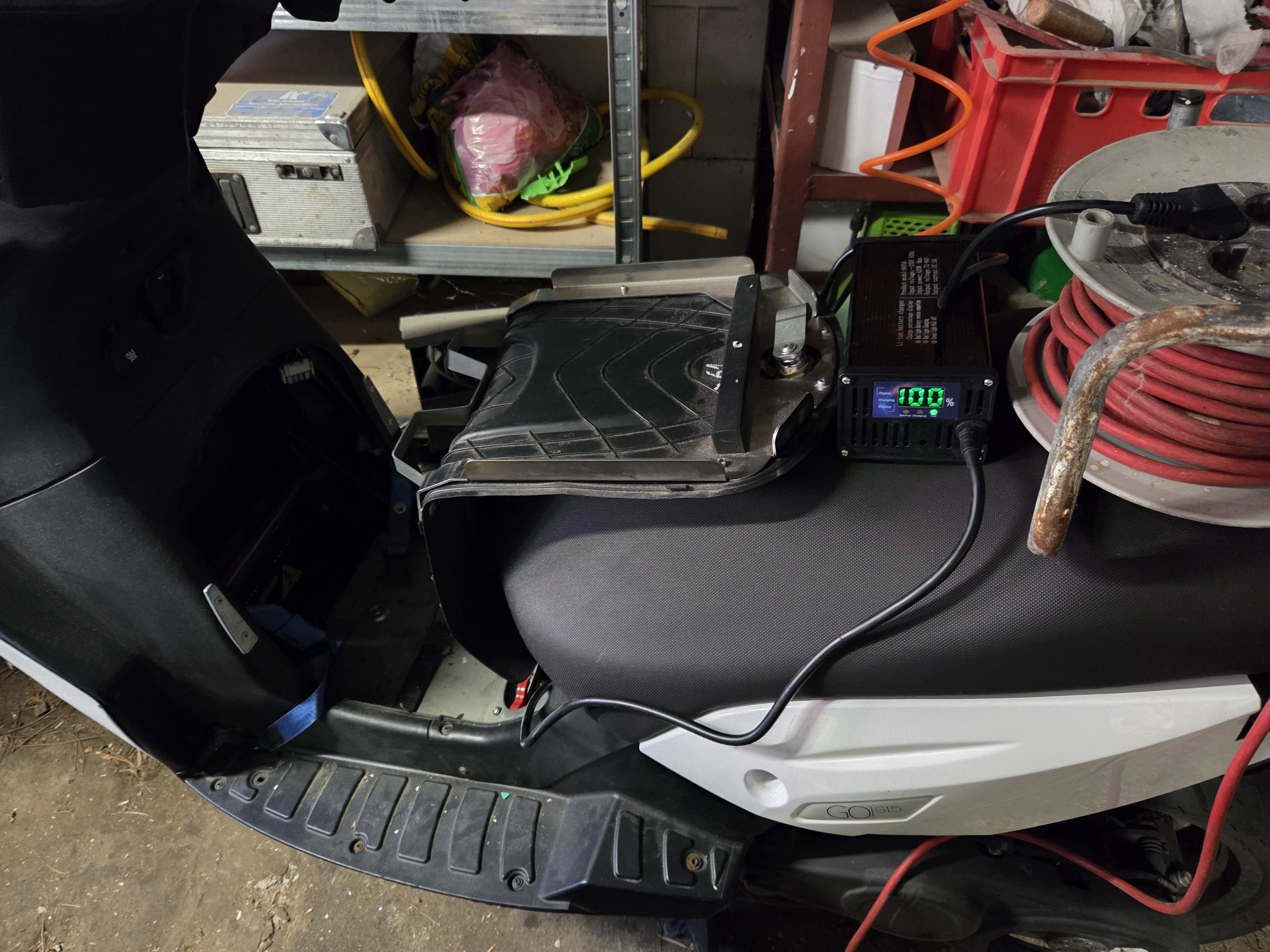

Naja, das BMS wird wegen Unterspannung / zu großer Imbalance dicht gemacht haben, was Dein China-Charger als "Akku voll" interpretiert...

Da hilft nur einzeln laden oder ein Netzteil ohne Fragen.
https://www.amazon.de/Labornetzteil-4-s ... d_source=1
Im Zweifelsfall hat jemand sowas in deiner Nähe oder du hast jemand mit Modellbau/ Flugzeug und so, der hat meistens ein Ladegerät für einzelne Zellen.

Das Ladegerät ist korrekt für einen 20s LiIon-Akku mit 72 Volt Nennspannung.
