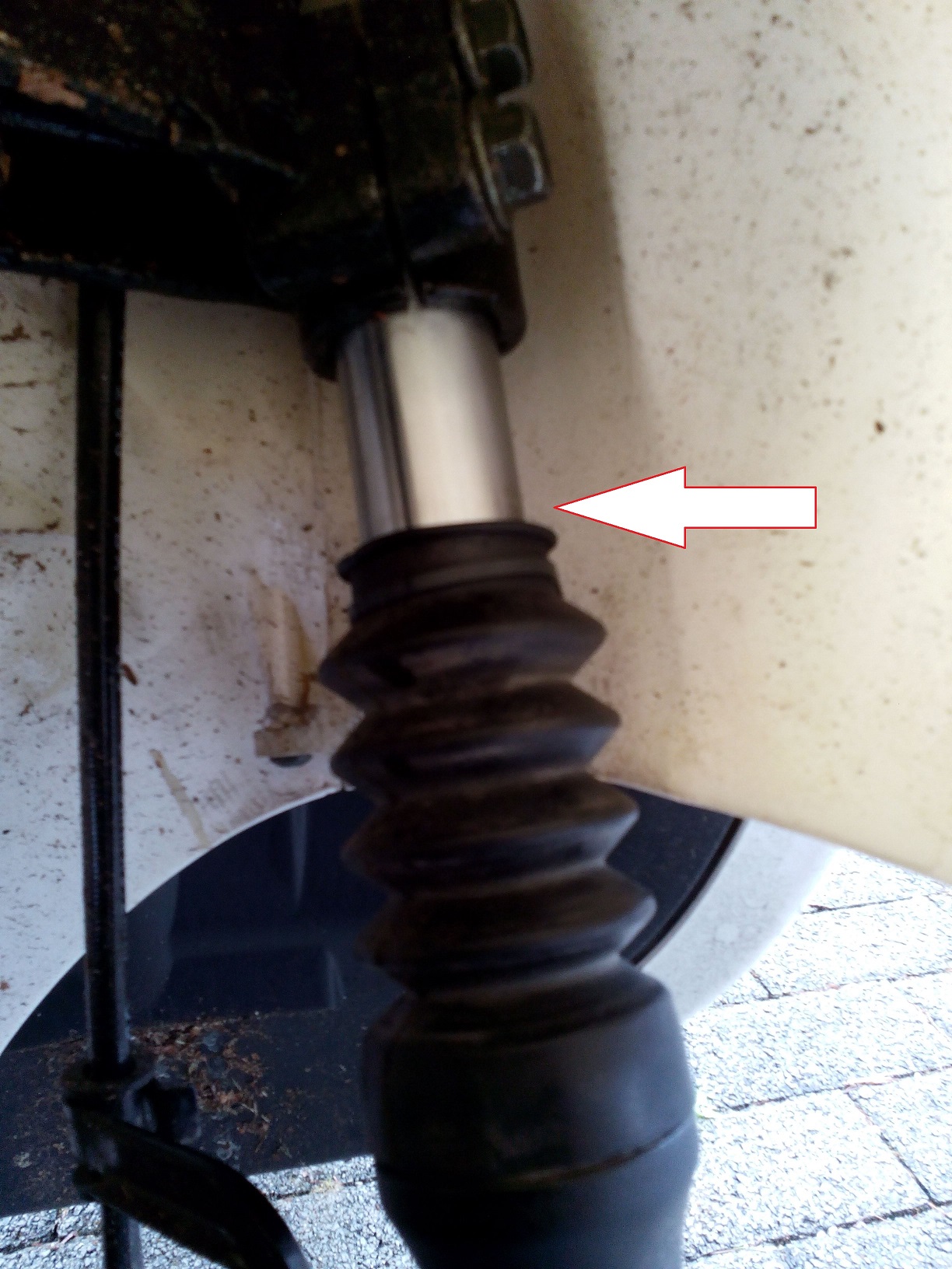

Seit einer Woche nervt mich neben dem "Bremsscheibengequietsche" ein zusätzliches Qietschgeräusch aus dem Bereich der Vorgabel. Über ein solches Quietschen haben bereits andere UNU-Fahrer hier im Forum berichtet.
Bei näherem Hinsehen konnte ich die Gummiteile (siehe Bild) an der Vordergabel als Ursache identifizieren. Die Schutzüberzüge sind oben mit einem Kabelbinder am Federbein befestigt. Wenn diese hochrutschen, wird durch die Gabeleintauchbewegungen das "Gequietsche" verursacht. Einige Sprühstösse mit Silikonspray haben Wunder bewirkt. Nun quietscht es nur noch beim Bremsen mit der Scheibenbremse.

Dank deinem Tipp, ist das Quietschen beim Fahren jetzt komplett weg ...
... hätte auch nie gedacht, dass das Quietschen von da oben kommt, schließlich "tauchen" die Federbeine ja unten ein, aber so lernt man nie aus ... nicht schlecht !!!

Aber das Quietschen beim Eintauchen der Federbeine ist weiterhin komplett weg !
Noch einmal danke für den Tip !
Meine Überlegung ist, warum die Gummimanschette OBEN mit den Kabelbindern festgemacht wurden, unten wär doch sinnvoller.
Die Manschette würde an ihrem Platz gehalten werden und von oben dürfte dann erst gar kein Quietschen kommen.
Wenn ich wieder Zeit habe, werde ich das einfach mal umwechseln.

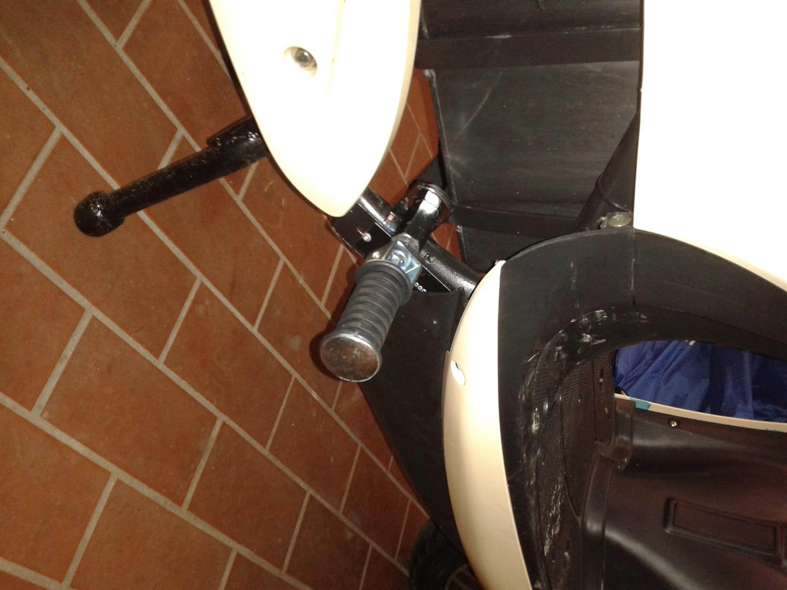

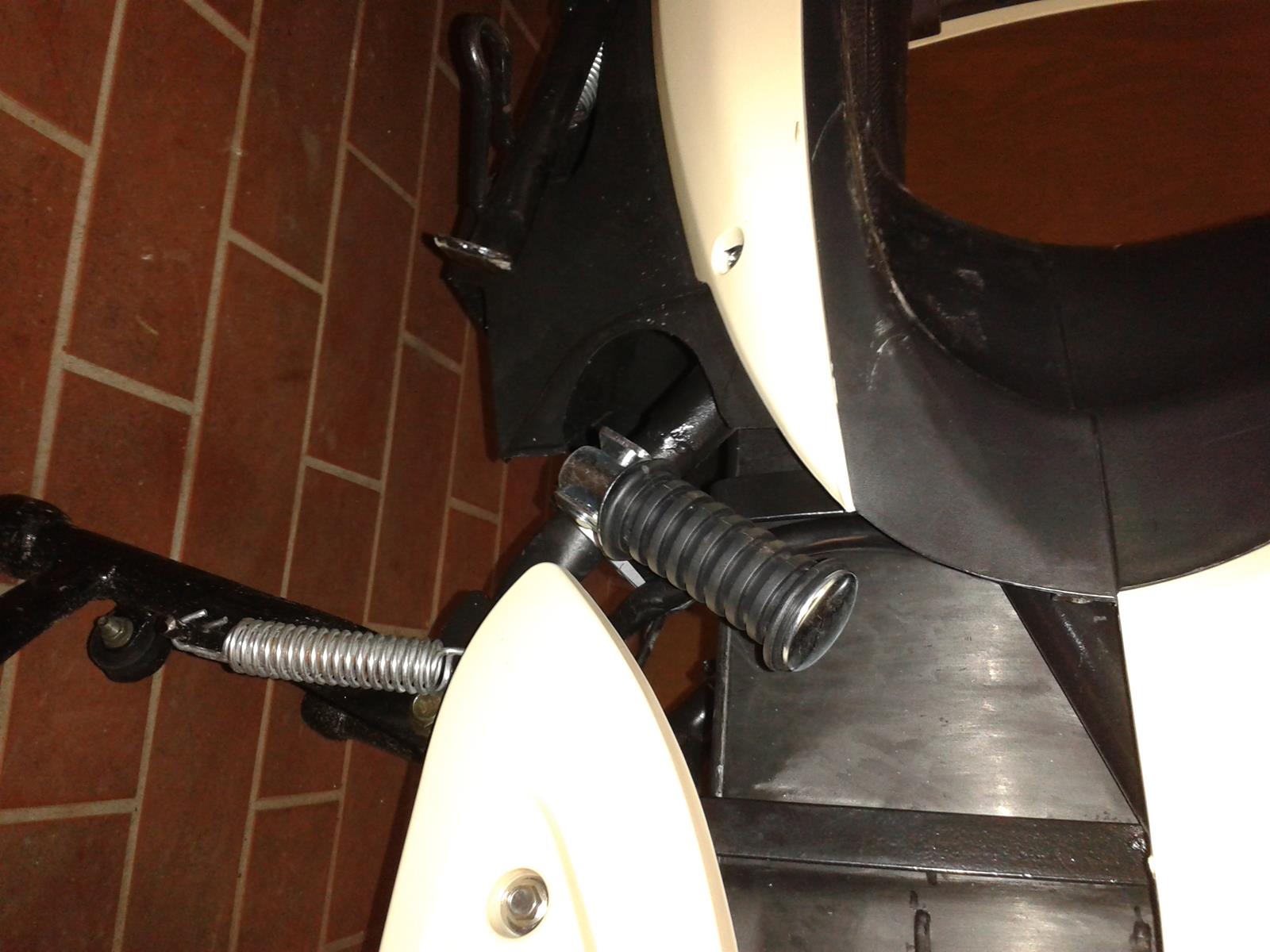

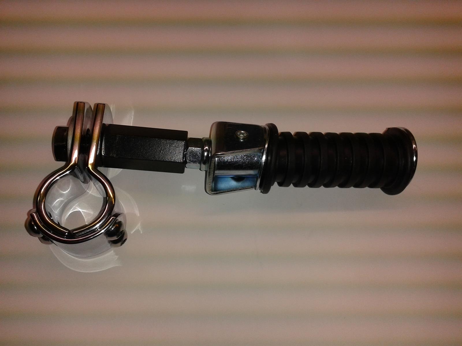

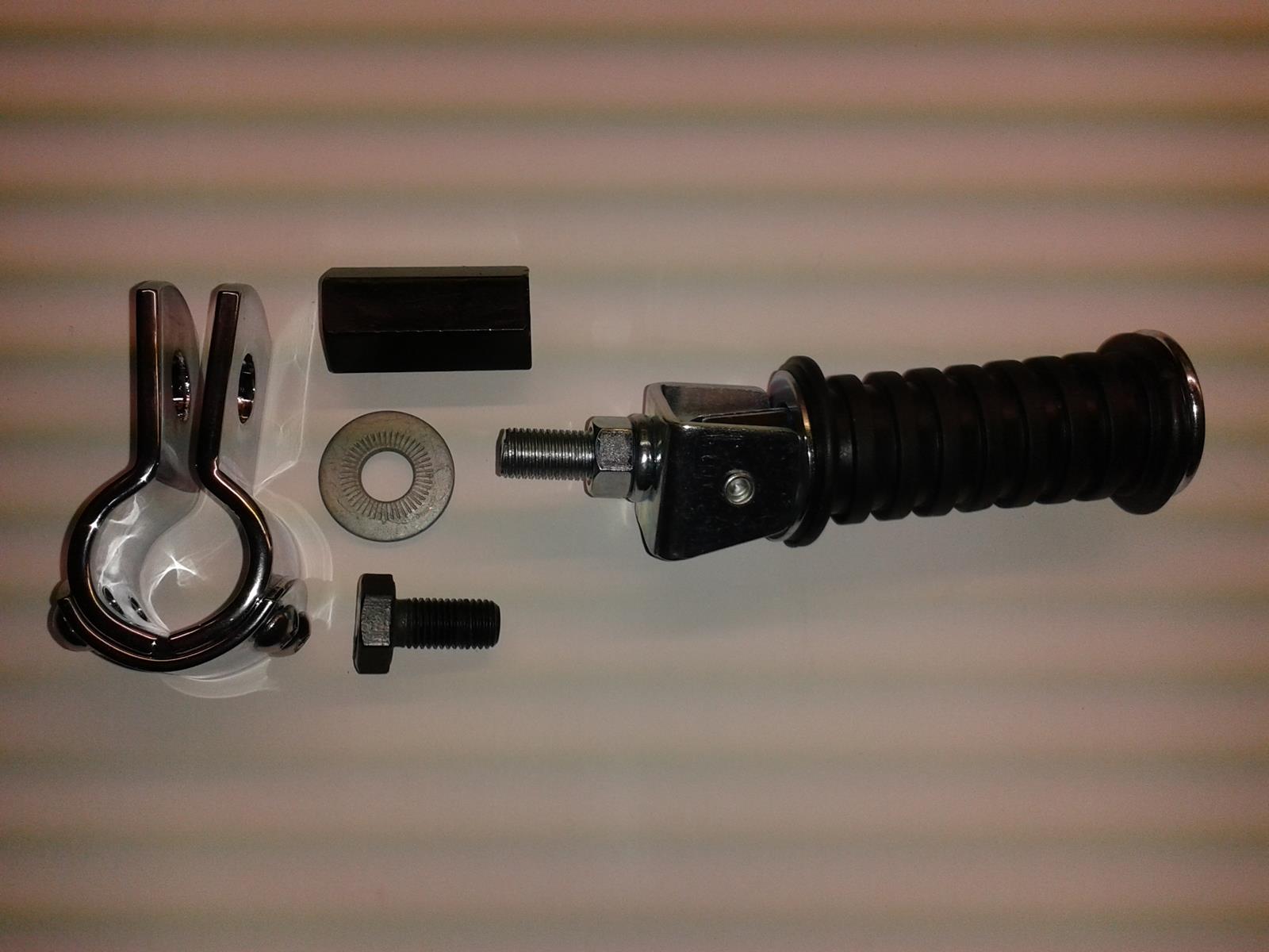

nachdem ich mehrere Jahre einen Leviate Sprinter 60 gefahren bin (nach 25000km verkauft), haben jetzt meine kleinen Schwestern den Unu bekommen. Da meine Schwestern immer zu zweit zur Schule fahren möchten, habe ich noch folgende Fußrasten nachgerüstet:
http://www.ebay.de/itm/371183876013
Zur Befestigung dienen diese Schellen:
http://www.ebay.de/itm/141486850456
Fotos:
Meine Schwestern können so sicher über längere Strecken zu zweit fahren.
