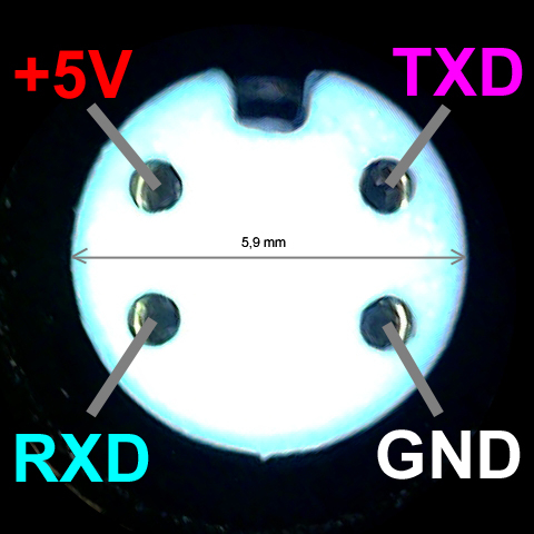

Den Dongle muss man dann an die kleine 4-pin Julet Kupplung anschließen, die man i.d.R. unter der Sitzbank findet. Dazu ist entweder ein Adapter oder etwas Bastelarbeit nötig.
Warnhinhweis: Die Farben bei den Signalbeschriftungen entsprechen NICHT den Farben der Kabel am Dongle!
Guck' dazu auch hier weiter vorne im Thread.
