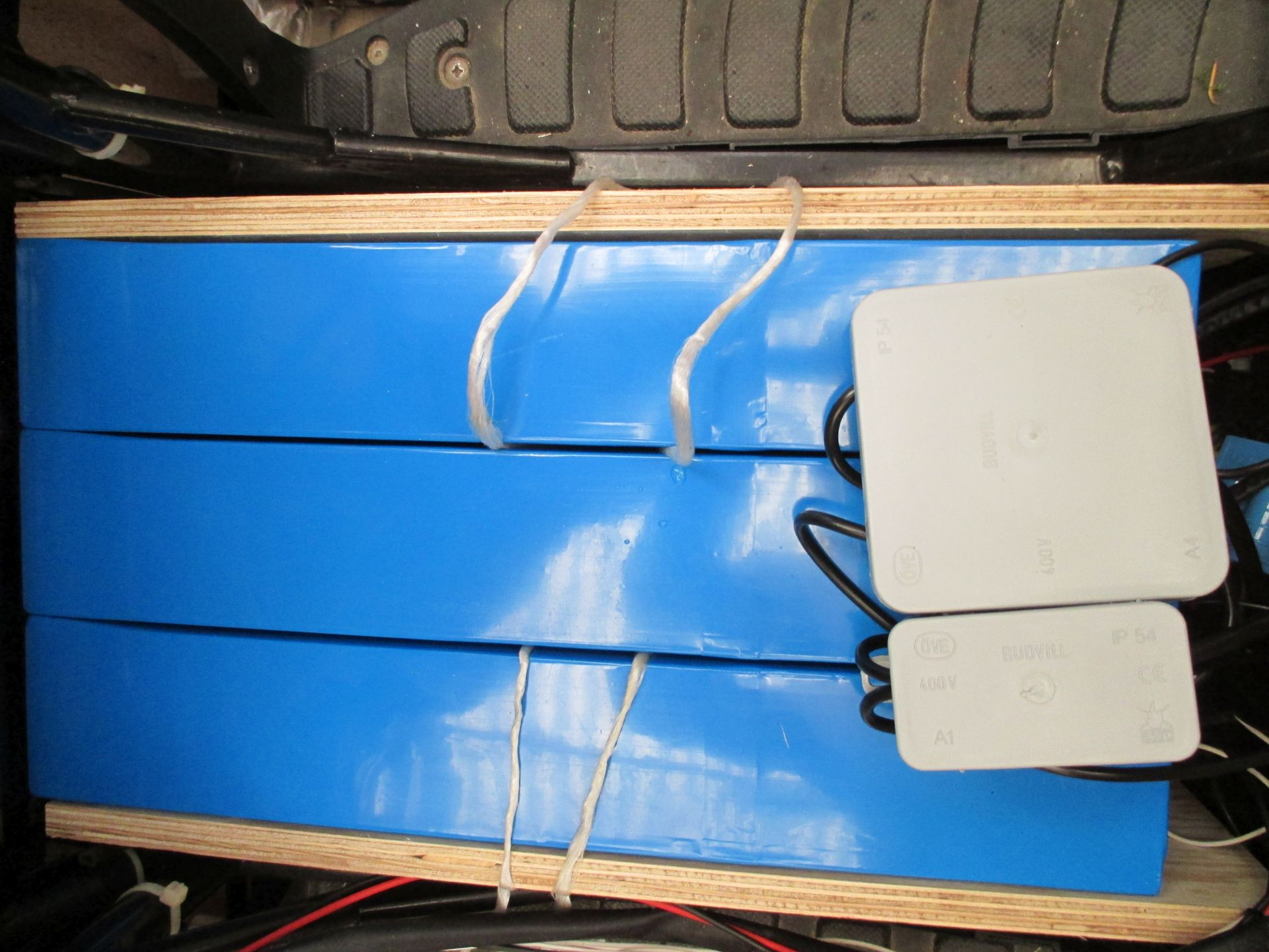

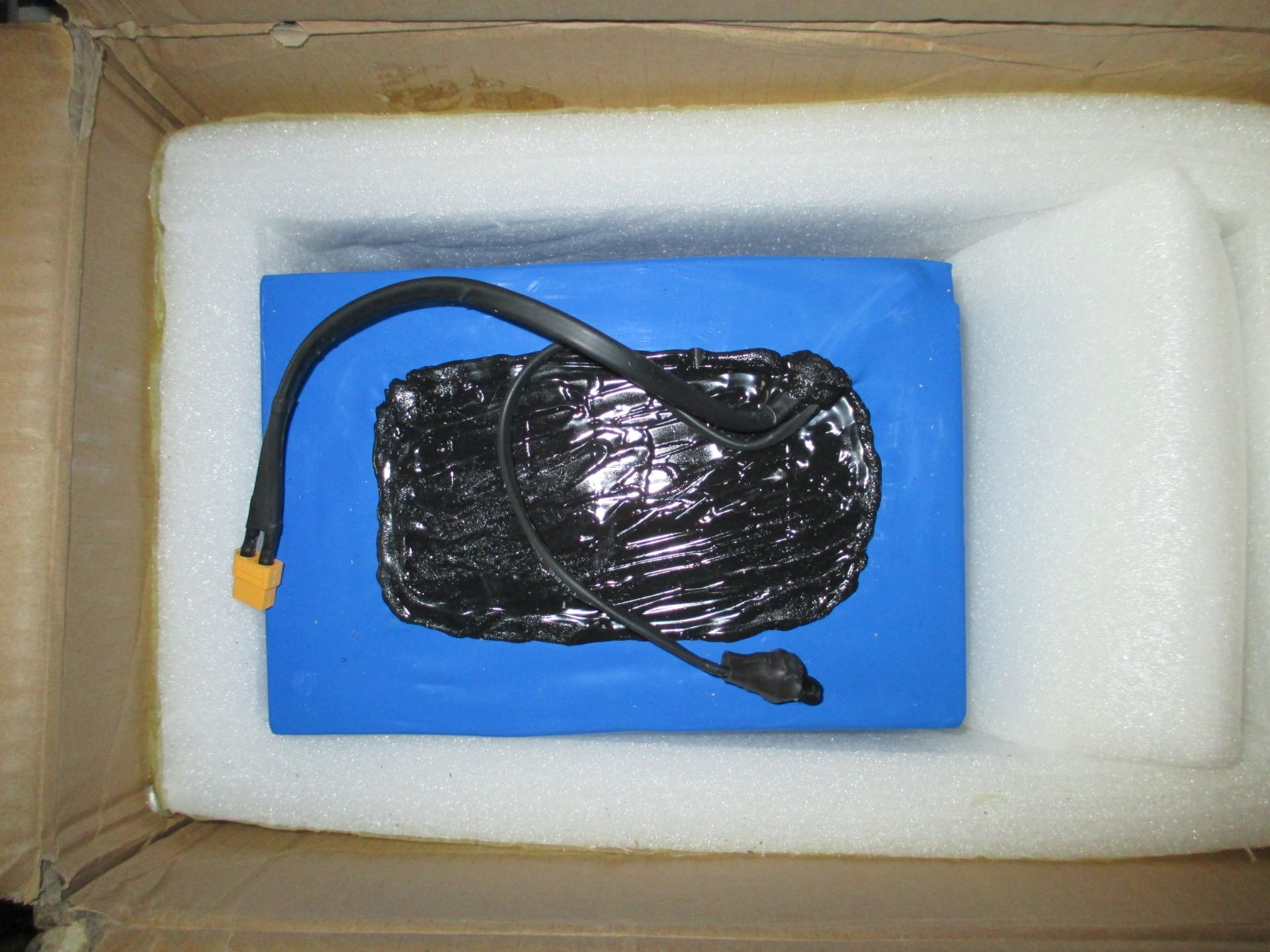

So ist es. 14,4 kWh
3-mal Liitokala ebike Akkus 420x240x75mm und 1-mal 240x240x150mm. Mit 21700er Zellen 20S10P.
