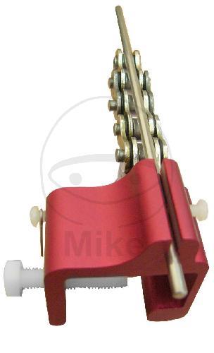

schon mal die kettenflucht eingestellt?
normal geht das ja mit dem abstand links und rechts, aber bei einigen modellen kann das auch mal so oder so sein...
zb. mechanischt oder per laser..
Laser: www.ebay.de/sch/131090/i.html?_nkw=kett ... &_from=R40
mechanisch: www.ebay.de/itm/232925005680
zb: hier gibts ein erklärvideo dazu: www.ebay.de/itm/267115669617
viel glück :D
