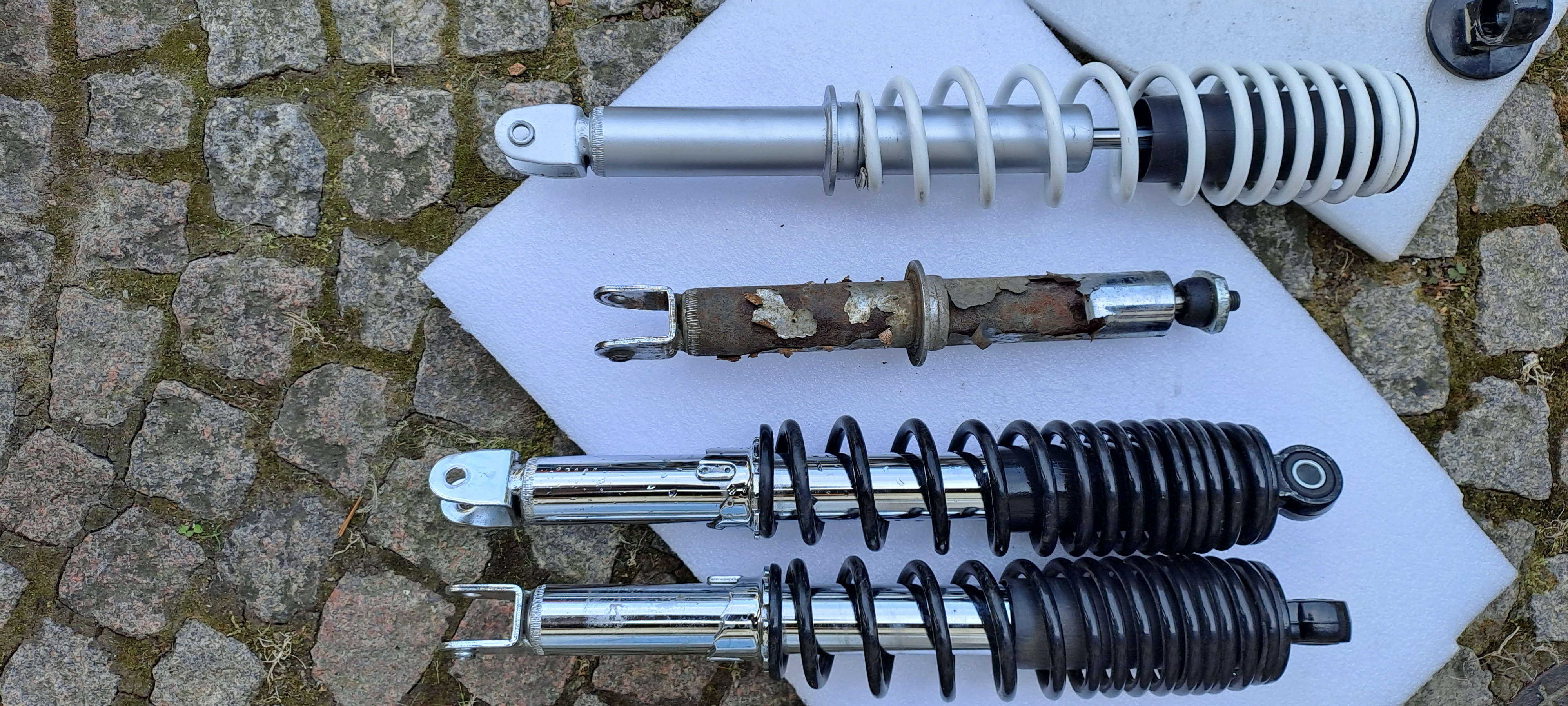

Weiter geht es mit der Überholung des Rollers.
Heute waren die Federbeine dran.
Bei den alten viel der Chrom ab und überall kam Rost zum Vorschein.
Die wenig gebrauchten hatten leider weiße Federn, das hat mir optisch nicht gefallen.
Als kurzerhand, mit Eigenbau Federspanner, das Federbein zerlegt.
Als ich meine alten zerlegt hatte, dachte ich erst die Dämpfer sind durch. Fast keine Druckstufendämpfung, dafür ordentlich Zugstufendämpfung.
Die "neuen" gebrauchten, die nur 2tkm gefahren wurden, weisen aber exakt die gleichen Dämpfungseigenschaften auf.
Scheint demnach normal zu sein, somit werde ich die alten Dämpfer entrosten und Silber lackieren und ins Lager legen.
