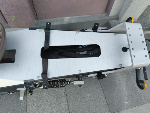

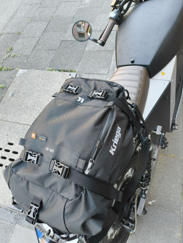

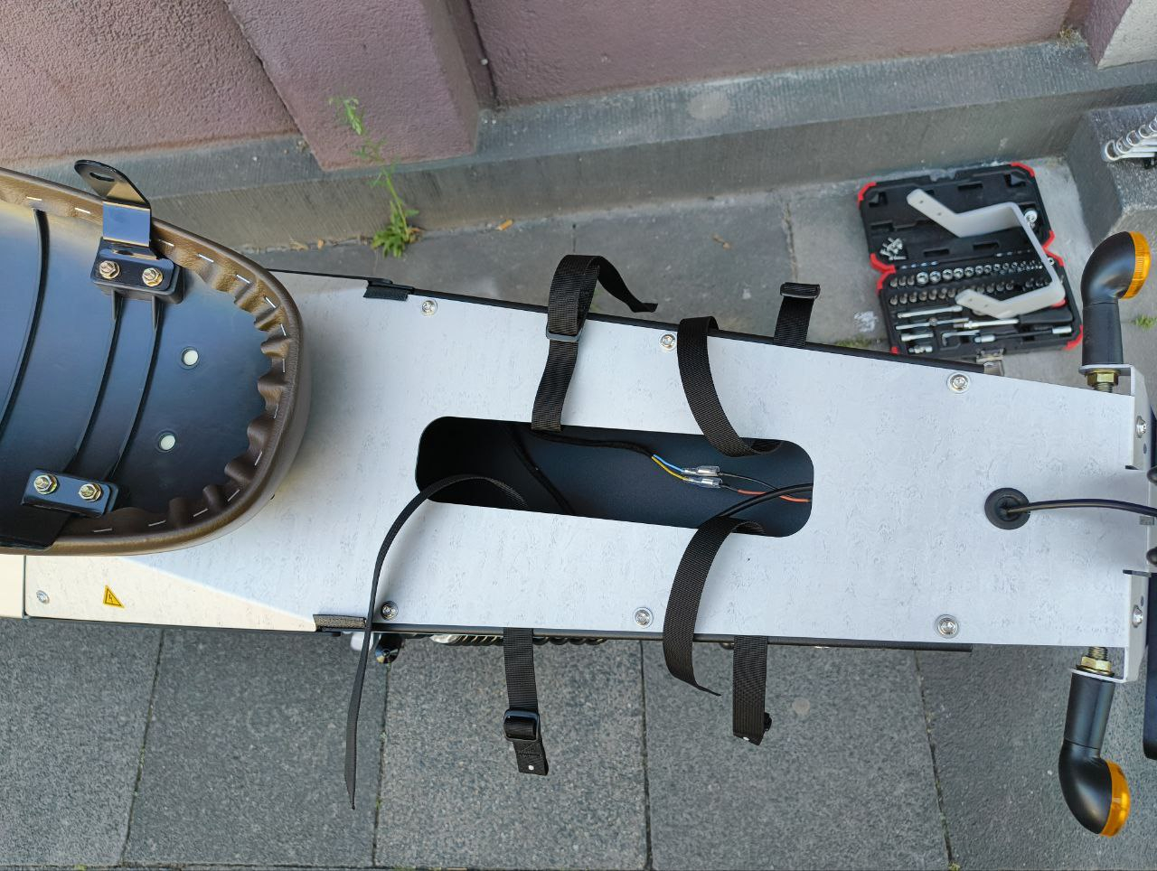

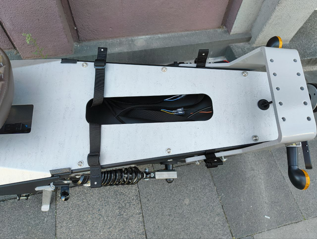

Ich habe hier einen US30 Drybag von Kriega, den man in Sekunden in fest installierte Schlaufen einhaken kann.
Die Schlaufen sollen am Rahmen des Motorrads befestigt werden, explizit an Metall; das sieht bei der Wildfire z.B. so aus:
Das hintere Paar Schlaufen ist an dem Kofferträger befestigt und bombenfest, das vordere ist bloß ein Mal um das Blech gewickelt und erweckt nicht allzu großes Vertrauen, weil es eben nur Blech ist. Aber wird schon halten.
Wenn die Tasche nicht drauf ist fallen die Schlaufen kaum auf. Wenn sie drauf ist habe ich vorne jedenfalls auch genug Platz zum Sitzen.
Gepäck ist dran, Laden an der Säule funzt mit über 6kW, die Wildfire hat sozusagen einen Tempomat bei 90kmh um relativ effizient und schnell Kilometer zu schrubben - ich würde sagen damit kann man auf Reisen gehen
