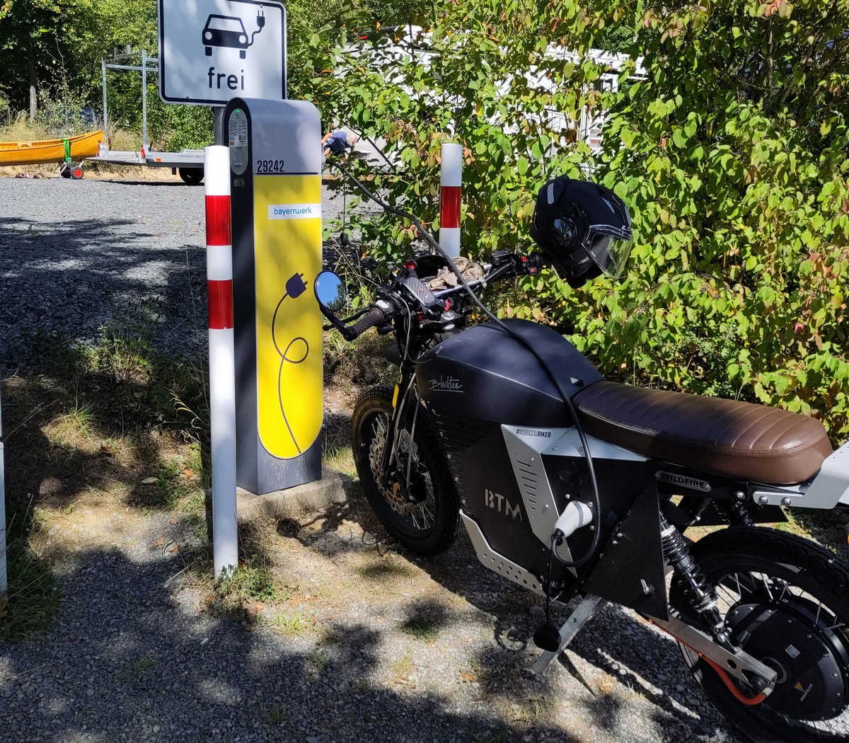

Haekendes hat geschrieben: Di 26. Aug 2025, 08:43 ...
Der Anbieter heißt Qwello. Man braucht deren App um da laden zu können, meine EWE Go und ENBW Ladekarten haben nicht funktioniert.
Habe auf das fest installierte Kabel verzichtet und an dem Stecker darüber das 32A-Kabel von BTM getestet.
Laden mit 6.6kW no problemo! Aber erst nachdem ich in Smart-BMS 64A eingestellt habe, davor mit nur ~3.7kW bei 55A Standardeinstellung.
Es hat auch fast eine halbe Minute gedauert bis das Laden startete, dachte fast es würde nicht funktionieren.
Bisher funktionierten 4 von 4 Säulen in Duisburg mit der Wildfire.

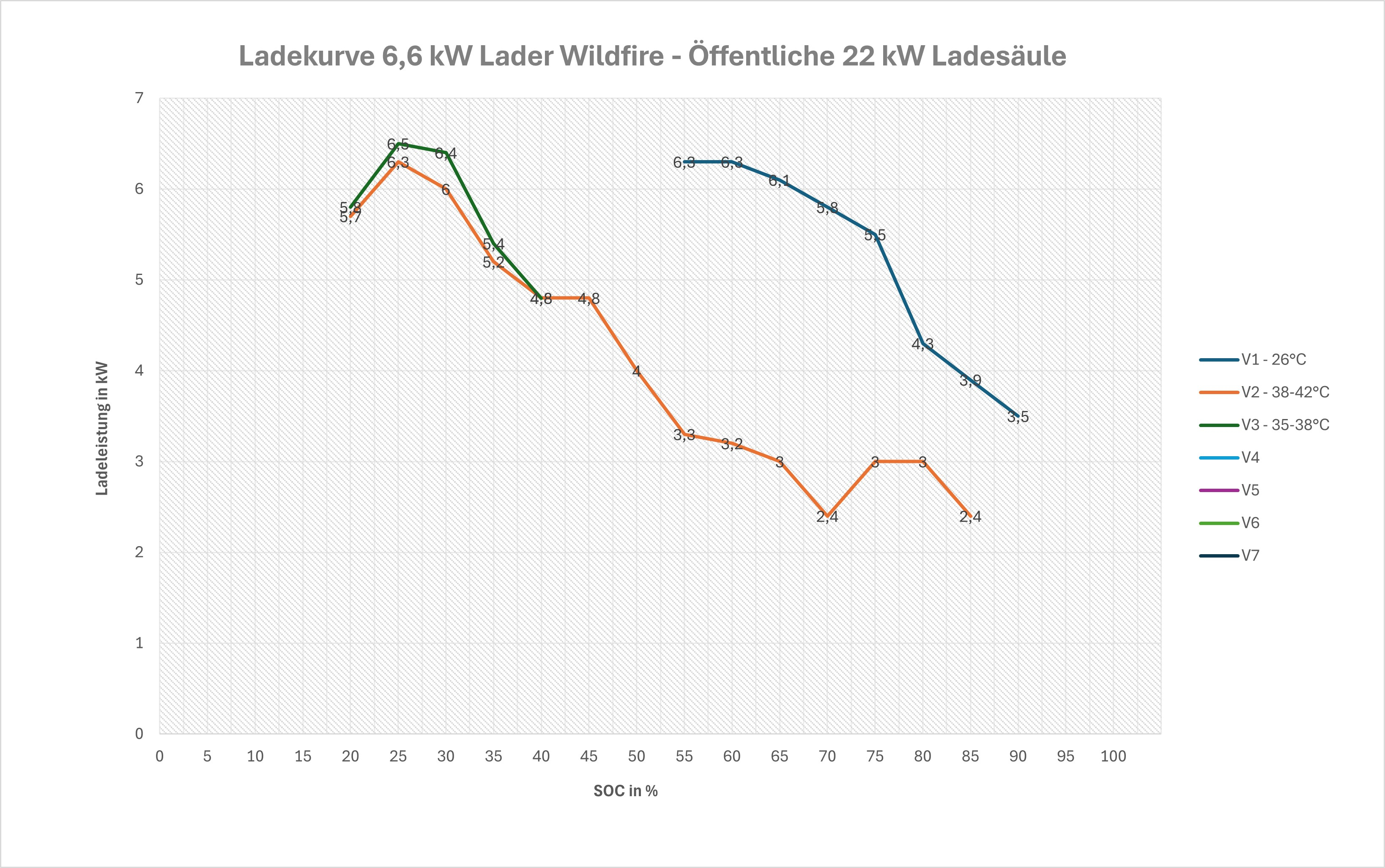

Moin,
hatte am WE Gelegenheit auf einer 450 km Tour das Laden zu testen -- ehrlich gesagt bin ich etwas -- überrascht ...
zur Erklärung - Fahrer mit Gepäck 130 kg - hügeliges Gelände aber Stromentnahme auf 160A begrenzt und zumeist in ECO d.h. 50% = 80 A maximal
... runtergefahren bis auf ca 20 % - an die Ladesäule mit ca. 38° Akkutemp - abgesteckt bei 85% nach genau 2h mit einer Abrechnung von 7,7kWh ..
selbst ohne Verluste sind das im Schnitt 3,35 kW Ladeleistung des 6,6 Laders ---
Achja ... Laden bei Akkutemp von 41°C mit Ziegel auf 2 kW begrenzt ging bei meinem Kumpel zuerst nicht - erst nachdem die Akkus unter 40°C abgekühlt waren ...
Tourentauglichkeit ?

Liegt es ggf an der Temperaturbegrenzung? Da wo es kälter ist geht es ja schneller. Sind 50 Grad nicht auch noch ok, wenn es Mal schnell gehen muss?
Edit: ich lese Zellen sollten bei max 45 Grad geladen werden, da ergibt das Limit bei 40 Sinn... Hmm

Die Frage ist nicht so sehr ob die Temperaturgrenze Sinn macht - die Frage die ich mir aktuell stelle ist ob die Konfiguration des 6,6 kW Laders Sinn macht ...
Wenn ich Strecke mache - im Sommer ... und muss an der Ladesäule erstmal eine Stunde warten bis die Akkus sich etwas abgekühlt haben ... um dann für 20 min 6,6 kW und anschließend mir 3,3 kw zu laden ....

um Deine Frage zu beantworten - einfache Entfernung ca. 225 km ... vollgeladen 130 km gefahren ca. 2,5h
- dann Nachladen an der Ladesäule 2h - 1,5 h fahren in der Summe etwa 4 h fahren und 2 Std Laden für eine Richtung...
Allerdings ging die Route auch absichtlich auf Nebenstraßen über mehrere deftige Anstiege und durch kurvenreiche Bereiche -
Und ja - ich finde die Wildfire ein gelungenes Konzept - ein Kurzstrecken Pendler Spaß Moped mit der Option auch mal solche Trips zu unternehmen :mrgreen: für meinen nächsten Trip werde ich die Reku mal deutlich zurücknehmen und hoffe der Akku dankt es mit weniger Temperatur ---
kann es sein, das das Ladegerät hier sehr früh drosselt - im BMS sind 60° als Schutztemperatur eingetragen :?:
