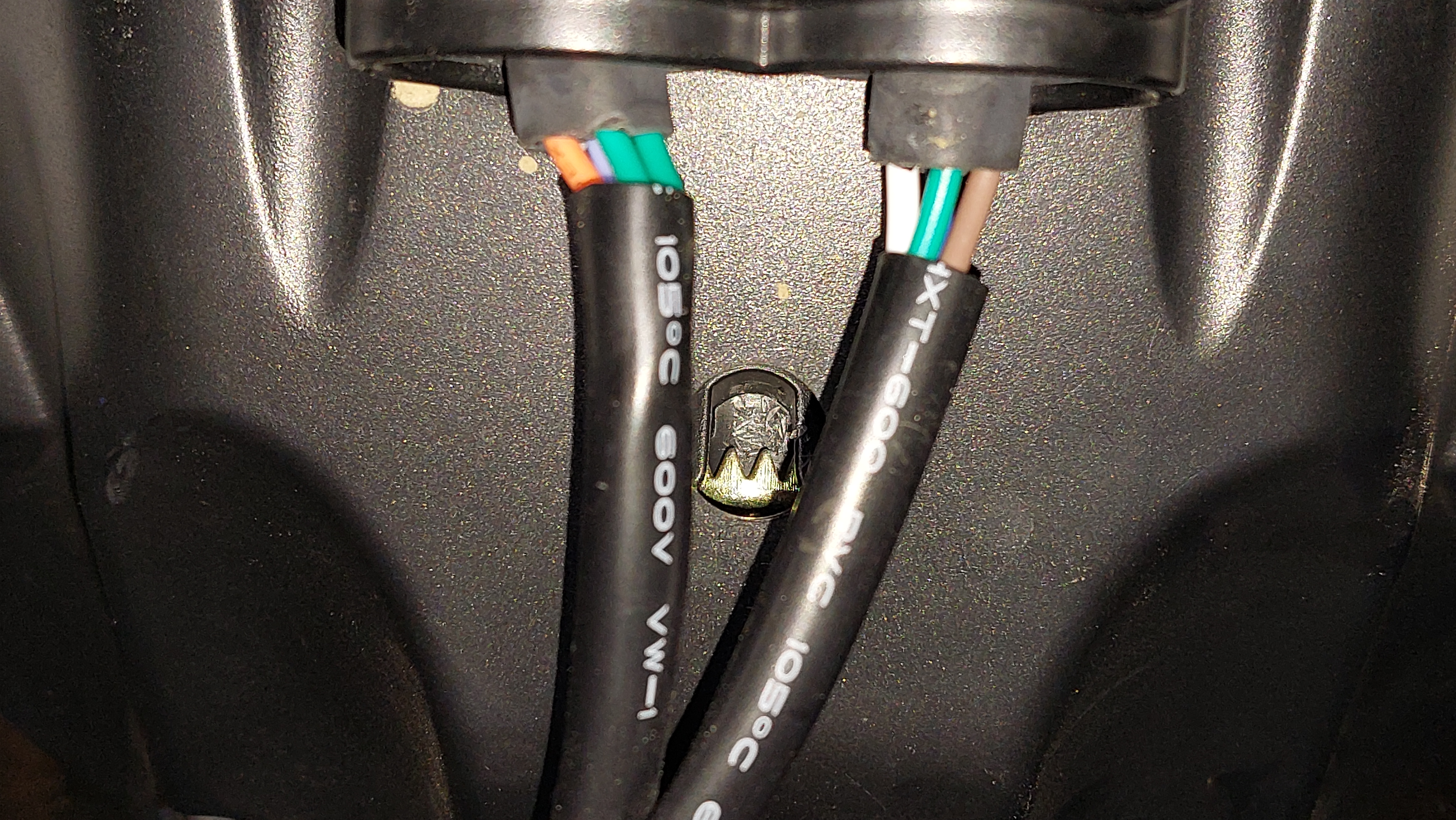

Auf der Unterseite des Scheinwerfers gibt es in einer Mulde vertieft liegend ein kleines Rädchen mit Zähnen.zapfanlage1 hat geschrieben: ↑Do 12. Sep 2024, 11:11Das Ablendlicht lässt sich wohl über eine kleine Stellschraube unterhalb der Abdeckung einstellen. Langer Kreuzschlitzschraubendreher sollte gehen.
Bei mir hat ein Torx T40 einigermaßen darauf gepasst.
Ist etwas fummelig zu erreichen, aber verstellt die Blende des Scheinwerfers.
Anleitungen wie der Scheinwerfer leuchten muß gibt es ja genug im Web....
Wenn der Scheinwerfer richtig ausgerichtet ist macht die Stash ein ganz hervorragendes Licht!
Die Straße wird fast so gut ausgeleuchtet wie bei modernen PKW mit LED-Scheinwerfern....
Das Einstellrädchen auf der Unterseite des Scheinwerfers:

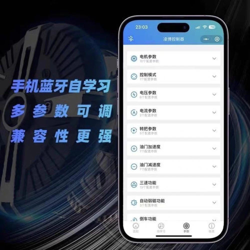

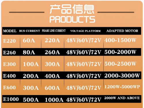

Vmoto Stash controller = Lingbo E1000, bus current 500A, phase line current 1000A, bluetooth direct connection.
