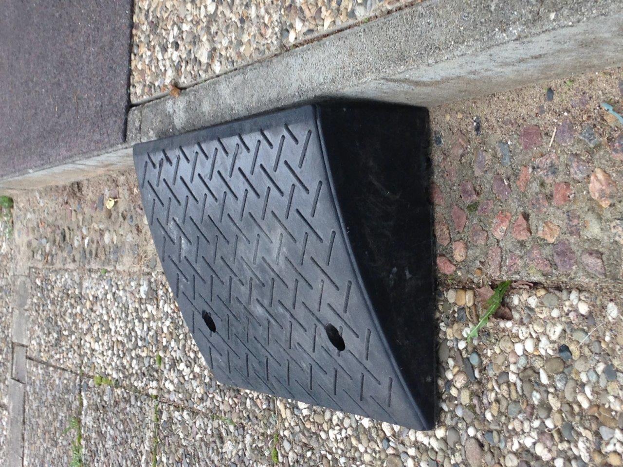

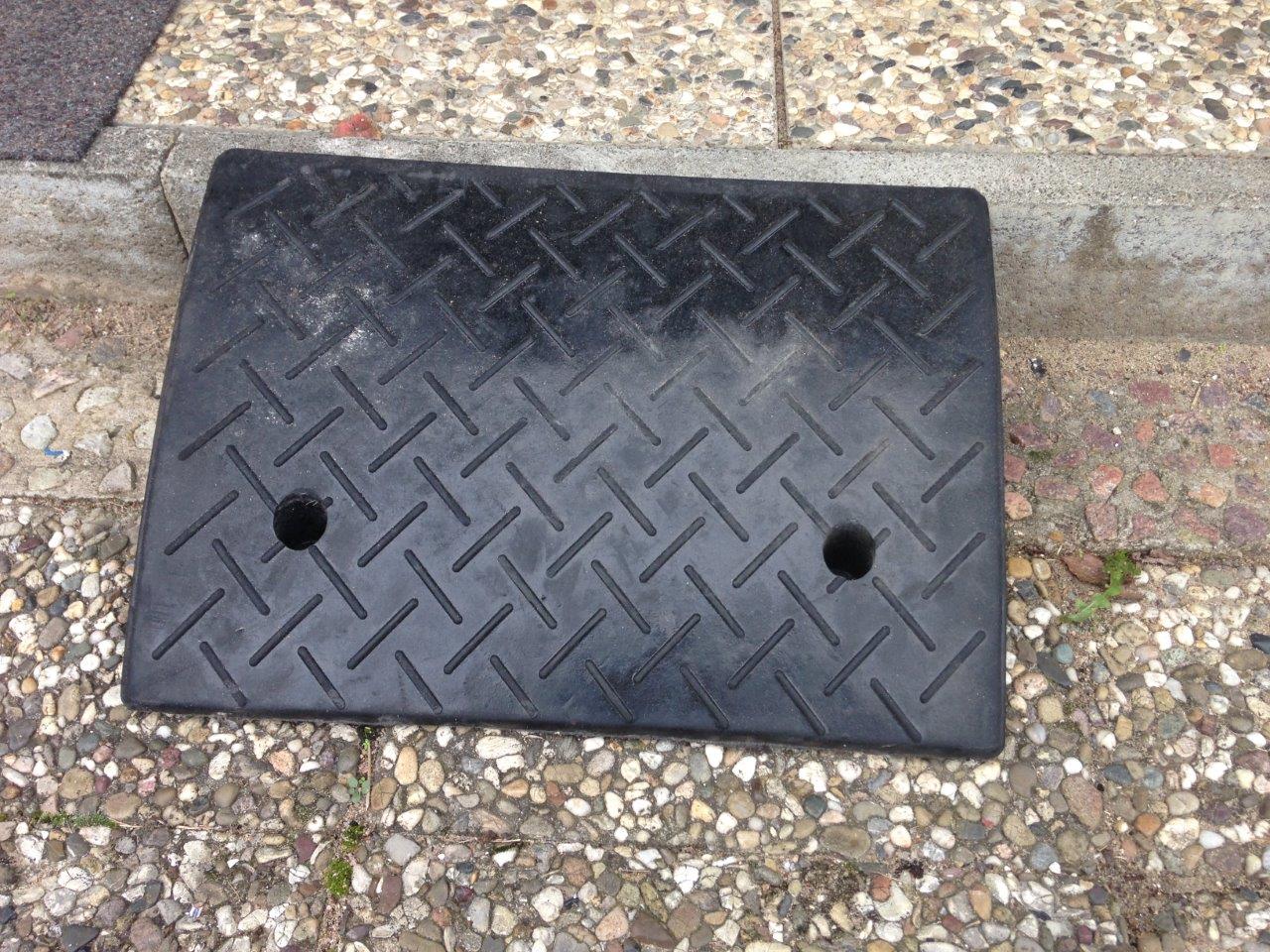

Hallo Werner,
als Rampe habe ich das genommen, es gleicht einen Höhenunterschied von ca. 15cm aus:
Wie geht Dein Bau voran?
Gruß Frank
Gruß Frank

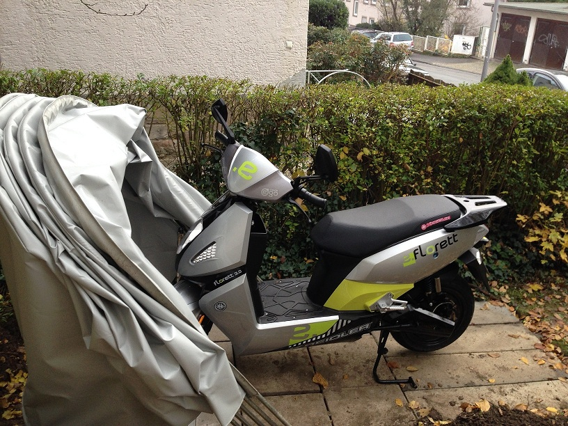

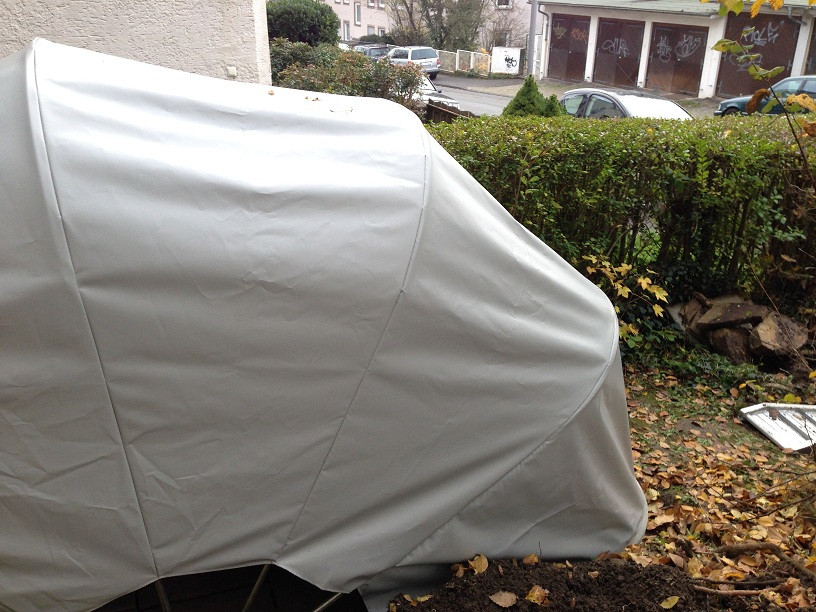

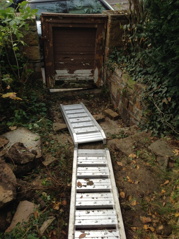

Hier mal ein paar Bilder:
Roller in der "Garage": Klappe zu: Die provisorische Rampe (wird von einem Gartenbauer noch richtig gemacht: Gruß
Werner
die nicht verwendeten Teile gingen ja wieder an den Hersteller.
Wer oder was sind "Kelly Controls"? Wo bekommt man das, wie geht man damit um? Alle Infos erwünscht! Eine moderate Vmax Erhöhung im Rahmen des tolerablen (50 km/h) wäre schon wünschenswert und sollte ja auch machbar sein. Warum braucht das Kreidler Kit noch ein zu verbauendes Kabel und ist nicht nur Software? Fragen über Fragen...
Werner
