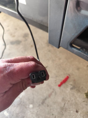

Das Ladegerät ist doch ein externes, oder? was für einen Ausgang (Steckerform) hat das?)
Wird das Kabel mit den zwei Kontakten aus dem Roller kommend am Ladegerät angeschlossen? Eventuell kannst Du dann an diesen beiden Kontakten eine Batteriespannung in Summe messen. Aber dort unbedingt noch mehr Vorsicht. Ein Kurzschluss kann sehr schnell einen Brand auslösen.

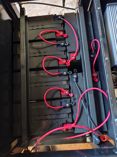

Re: Ladeprobleme mit meinem Volta Vt5
Ich habe nun alle Batterien überprüft und es liegt an jeder Batterie eine Spannung von 11,30 Volt an.
Bild der Batterien seht ihr.
Steckerform siehe ersten Beitrag, dort ist ein Bild vom Stecker.
Wie ich das Ladegerät Messe, keine Ahnung, sorry. Da lass ich lieber nen Fachmann ran.

- Beiträge: 7522
das wind nicht viel bringen, dort zu messen, weil ein Ladegerät i. d. R. direkt abschaltet, wenn es keine Akkuserie erkennt.
Die Messung würde an den Polen der Akkus gehen, wenn das Ladegerät gerade auf Aufladen geschaltet hat.
Das der Lüfter mal angesprungen ist, deutet darauf hin, dass das Ladegerät im Modus mit hohem ladestrom war (wenn auch nur kurz)
11,3 Volt Leerlaufspannung je Akku-Block ist natürlich viel zu wenig. Nur 67,8 Volt als sechser-Kette.
Anschalten geht dann kurz, aber unter Belastung sind schnell die 10,5*6=63 Volt erreicht, bei denen der Motor wieder abschaltet
Wenn ein Ladegerät für 12-Volt Auto-Bastterien zur Hand wäre, könnte man die sechs Stück 12-Volt-Blei-Gel-Akkus jeweils einzeln damit Laden, um zu schauen, ob das Ergebnis besser wird. Ansonsten sind die Akkus hin.
