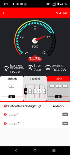

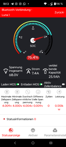

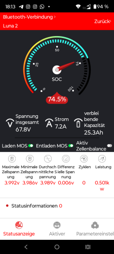

Ich hoffe ich habe dem Moderator nicht zu viel kostbare Zeit vom Sonntag gestohlen, aber wir haben uns ein paar schöne Stunden gemacht. Jetzt ist noch Kommunikation mit dem Controller in Arbeit und etwas Routine mit dem neuen BMS zu erlangen . Beste Option wäre beides Akkus parallel zu sehen oder einfach umzuschalten, mit 2 Handys ist etwas übertrieben 😉.

Hatte dank Hamburger Wetter nicht geschaut, bestell jetzt erstmal Handyhalter und suche Kontakt zu Daly wegen geteilten Bildschirm.

Ich meine, dass ich bei einem Doppelakkusystem beide Akkus aufrufen konnte und dann von einer Anzeige auf die andere wischen konnte. Das haben wir mit deinen Akkus am Sonntag ja nicht hinbekommen. Bin gespannt, was Daly sagt.
Allerdings habe ich im Alltag die App selten genutzt - ich kontrolliere nur gelegentlich die Zellsoannungen und ihre Differenzen. Wann man laden muss, weiß man recht schnell.
