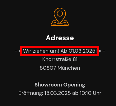

... und die neue Firma zieht nun auch noch um:

Bin auch gespannt wie man bei der Firma bedient wird. Habe meine beiden Roller auch in Aschheim gekauft. Den letzten erst im Oktober.
