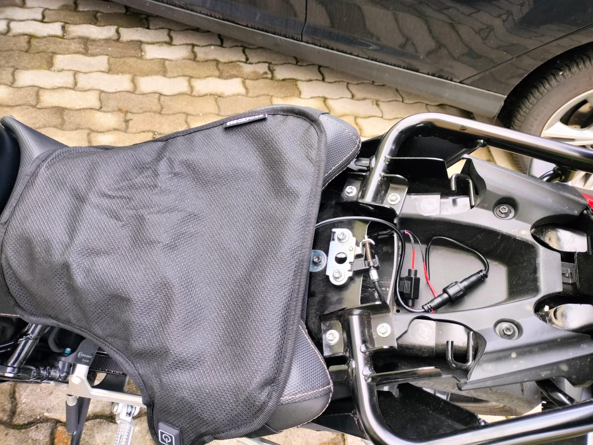

Modifikationen an Zero S, SR, DS, DSR - Sitzheizung und noch weitere Anpassungen
Hi liebe Zero Biker,
ist ein kleiner Schwenk vom Thema, aber ich möchte meine Freude mit Euch teilen. Nachdem ich, so lange es nicht friert, Ganzjahresfahrer bin mit Autobahnanteil, habe ich mich dazu entschieden, ein Wärmepad auf den Sitz zu packen. Verbaut habe ich ein "Oxford Hot Seat". Hier nur kurz Bilder meiner Modifikation.
Zunächst den 12V Stecker lokalisiert Dann den Stecker durch einen Standardstecker ersetzt Die Kabel waren zum Glück so lang, das ich die Steckverbindung hinten unter dem Beifahrersitz platzieren konnte. So kann ich die Sitzheizung, sobald es wärmer wird wieder abnehmen und so schaut es fertig aus - es würde sicher schöner gehen, aber es erfüllt seinen Zweck und funktioniert hervorragend Weitere Modifikationen, nachdem ich fast täglich damit in die Arbeit fahre und somit immer etwas zu transportieren habe: - Topcaseträger und Givi Trägerplatte, damit ich das Topcase zwischen der Zero und der Tourenmaschine wechseln kann
