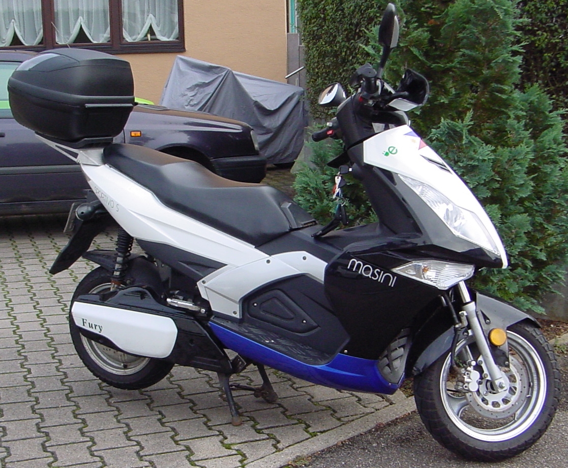

So, da ist nun das versprochene Bild! Jetzt ist er wirklich ein "Fury in the Masini Thunder" :lol: Mit schönem blauem Boot unten dran :D
Nur mein "hübscher" Gummi-Spritzlappen fehlt noch.
Im direkten Vergleich mit dem vR one fällt beim Fahren das stark nach vorn abfallende Trittbrett auf, der um Welten bessere Fahrkomfort und mehr Platz, ein entspannte rechte Hand nach der Fahrt dank um Lichtjare besserer Dosierbarkeit und der entschiedenere (und knarzendere...) Antritt aus dem Stand, der aber gegenüber dem Schweizer ab ca. 10km/h ebenso entschieden wieder ins Hintertreffen gerät.
Im Hintergrund ist im übrigen selbiger Schweizer unter der Winterplane zu sehen. Bevor der nicht ebenso wintertauglich ist wie mein E-Pferdchen wird er auch unter der Plane bleiben müssen...
