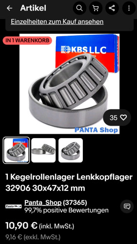

Moin Rufter,
weißt Du ob dort die Kegelrollenlager 32906 eingebaut wurden ?
Bei mir gibt es auch schon eine Rastposition in der Mitte. Vor dem TÜV würde ich die gerne tauschen und vorher bestellen...

Hi Marcus!
Nein. Ich weiß leider nicht, welches die eingebaut haben. In der Rechnung steht leider auch nicht genau welches die genommen haben.
Auf jeden fall meinte der Werkstattleiter bei Trankvile, dass er vor kurzen erst bestellt hat und genügend auf Lager hat.
Versuch doch einfach mal bei denen anzurufen und frag, ob sie dir eins zuschicken können bzw. sagen können, welches sie benutzt haben.
Ich kann jedenfalls sagen, dass die Lenkung nun deutlich und spürbar leichter geht und null Komma null Spiel oder Rastpunkte hat.
