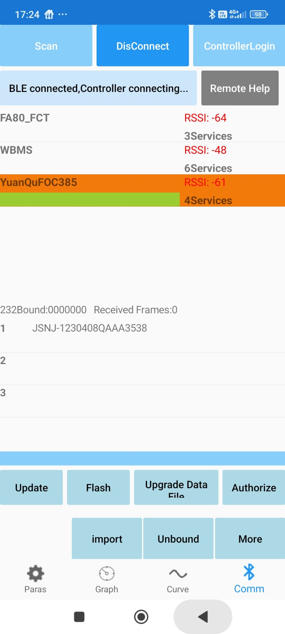

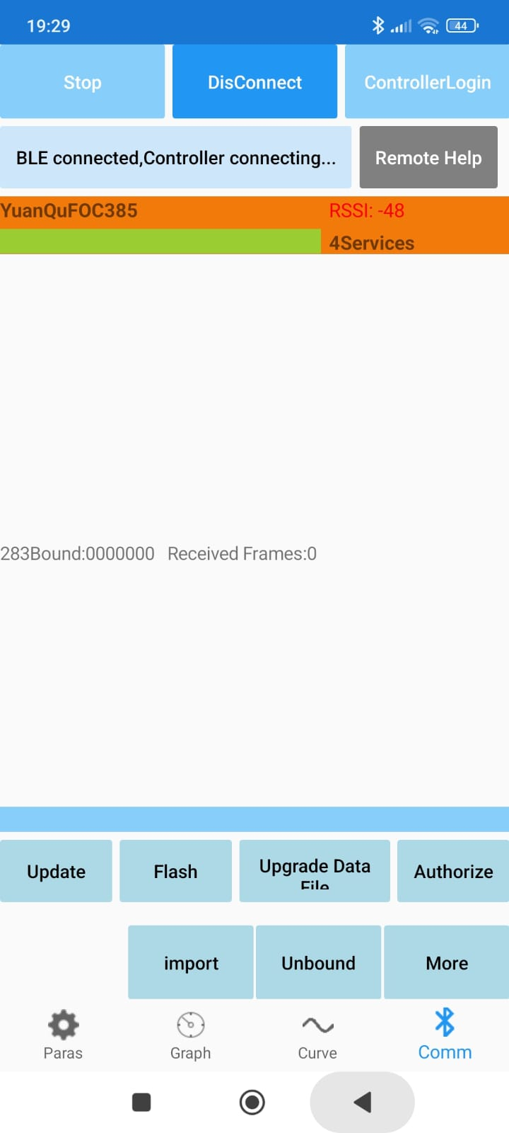

Ich komme seit dem Update der App auf Version 2.72, nicht mehr auf meinen Controller. Habe mehrmals verschiedene Versionen der App installiert, aber immer das selbe Problem. Hatte das schon mal einer von euch?

Re: Fardriver ND Controller App 2.X.Y Parameter Beschreibung
Habe ich seit dem letzten Update ähnlich.
Der Controller wird nur noch als Slave angezeigt und ich kann nichts mehr ändern.

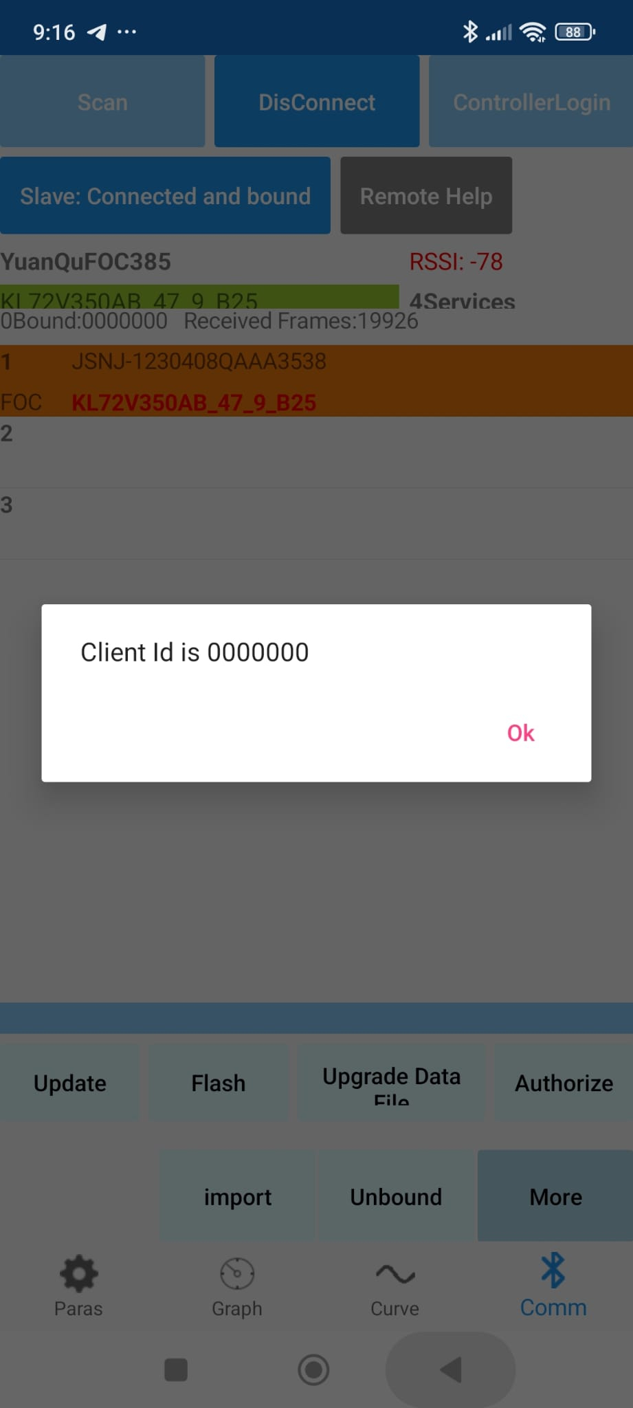

Das Bild ist von der neuen Version. Hier ist wenigstens der Controller gebunden. Vorhin hatte ich auch kurz Frames empfangen (für 30 Sekunden). Das ist echt Mist, wie soll ich den das jetzt reparieren?

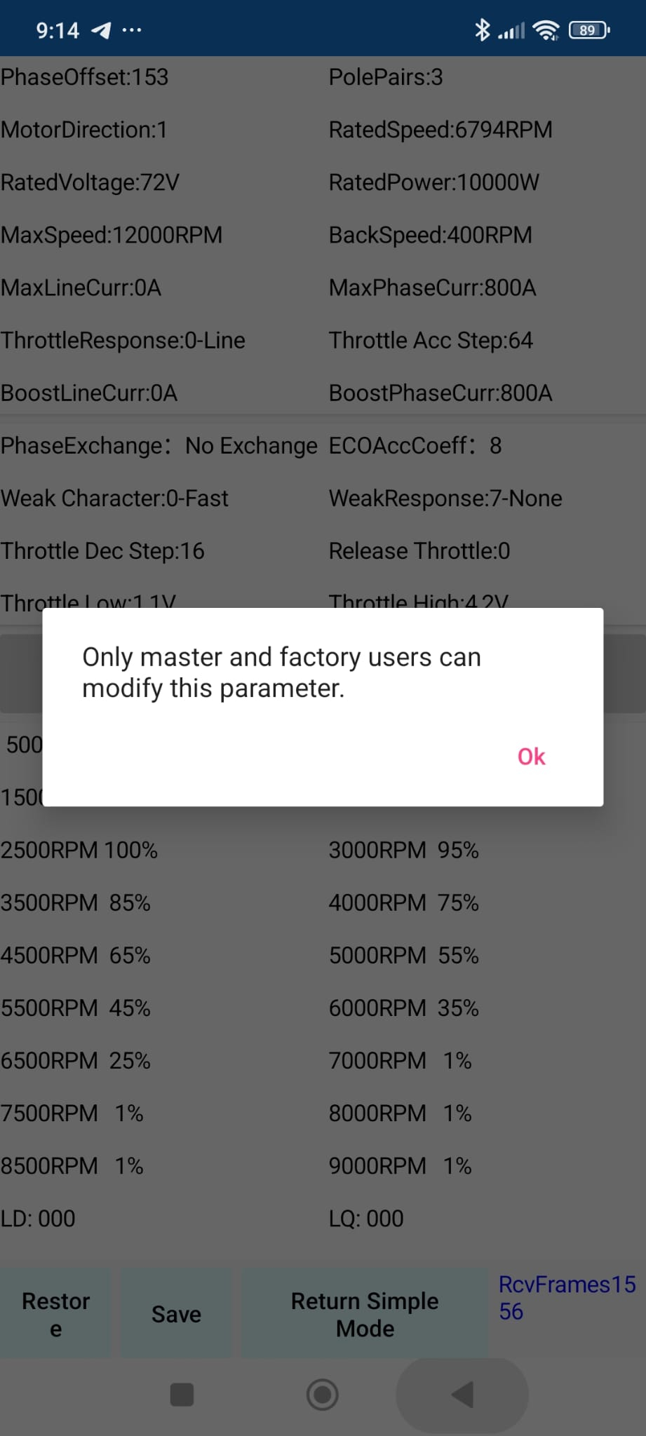

Plötzlich verbindet sich die App wieder mit dem Controller, aber ich kann nichts ändern.
Und wenn ich auf Unbound gehe, zeigt es mir das. Macht bloß kein Update!!!
Die gleiche Meldung kommt bei mir auch.
Wird der Controller jetzt auch nur noch als Slave angezeigt?
Hattest du die App zuvor deinstalliert oder einfach die neue runtergeladen.
Ich hatte erst deinstalliert und vorher das unbound vergessen.
Ich habe es irgendwie geschafft!!!
Mein Vorgehen. auf Android Basis.
1. Auf einem Test Smartphone App 2.72 installieren und Controller binden, testen ob sich was ändern lässt. Dann Controller entbinden.
2. App auf dem eigentlichen Smartphone deinstallieren.
3. App Version 2.65 auf dem Eigentlichen Smartphone installieren und testen.
Die Version 2.72 auf dem eigentlichen Smartphone funktioniert aber dennoch nicht. Der Controller ist das als Slave. Ich denke ein Resett des Smartphones würde helfen.
Den gleichen Fehler habe ich auch gemacht.
