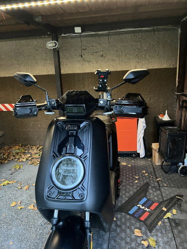

hm, komisch, meine passen. sind von escooterparts.
Nicht kompatibel mit dem kleinen Isotta Windschild. optisch schon ziemliche Brummer....
