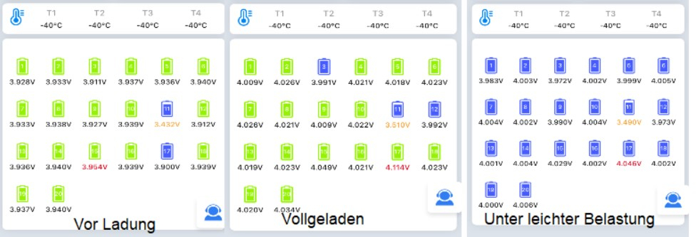

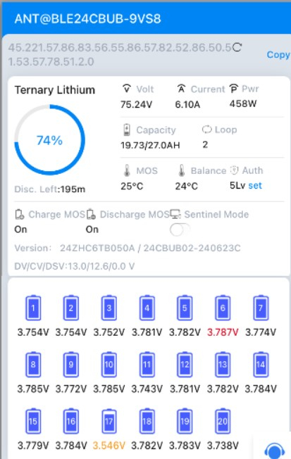

so hier beide Bilder,
einmal unter Belastung und einmal am Ende des SOC Es ist schön zu sehen das String 17 einbricht. Das macht der nicht lange mit.
Warum hab ich zwischen Coulometer und BMS eine Stromdifferenz von 50%? Im Coloumeter messe ich immer 10A im BMS eher um die 5-7A. Kann ich da im BMS noch was einstellen?

0,59 Volt bei 6 Ampere ist schon sehr grenzwertig. Bei höherer Belastung wird es exponentiell -
Da sehe ich wenig Hoffnung weil dann das BMS abschaltet. BMS kann man auf soft Balance stellen, das nutze ich bei meinem geschädigten Akku, dann fällt die Spannung 1 V / pro Monat ab.

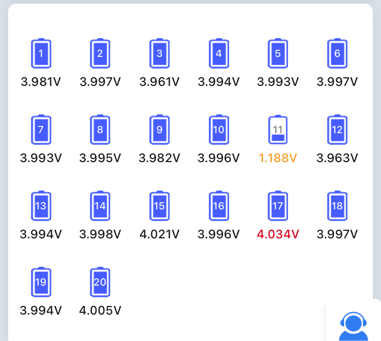

ein Update
Leider bricht jetzt auch ein anderer String zusammen. Der reparierte String (String 17) sieht jetzt ganz gut aus. String 11 möchte aber nicht mehr mittachen und legt den ganzen Akku lahm.
Also Schrott, Ihr habt es mir ja vorrausgesagt und ich wollte nicht höhren und es trotzdem versuchen.

Ist doch alles gut, nicht so kleinlich, einfach fahren. Wenn BMS zu früh abschaltet anders programmieren oder austauschen.
Den Akku kann man auch trainieren. Ist String 11 bei hoher Belastung abgesackt. Für so einen Fall habe ich mein BMS auf maximal = 255 sec Verzögerung programmiert, dann gehts schon wieder bergab.

Hi Conny
leider hat sich String 11 jetzt völlig abgemeldet. So ein Desaster.
Der reparierte String 17 glänzt mit Anwesenheit.
Das bedeutet das die Akkuzellen auch Schrott sind. Es geht eine nach der anderen kaputt. Der Akku fliegt jetzt raus. Nächsten Monat kommt der Neue.
