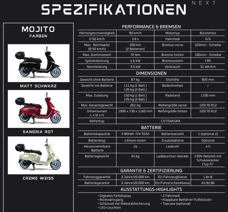

Technische Daten:
Interessant wären noch Daten übers Ladegerät, also die Ladestärke, sowie die Info, ob man auch außerhalb des Rollers die Akkus über eine mitgelieferte Weiche häuslich laden kann.
Und auch, ob er auch über Ladesäulen (Typ 2-Lader) geladen werden könnte (glaube ich aber nicht).
Das Ladegerät zumindest sieht ja ziemlich stark aus:
Nachtrag:
Ist laut Typenschild ein 18 A-Lader. Somit 18 A x 72V = 1.300 W nominal. Eher wohl 1.500 W (18Ax 84V).
