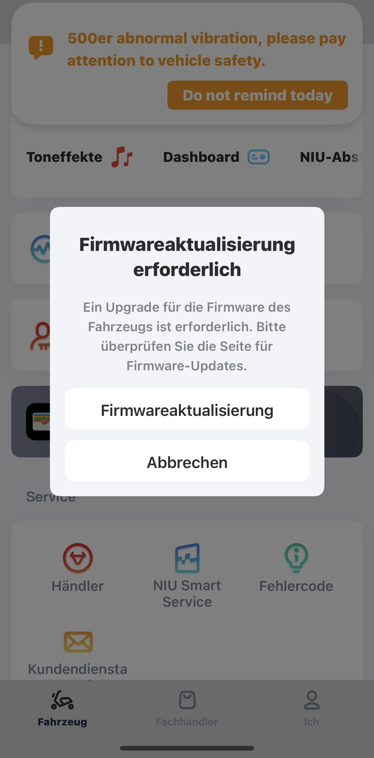

Huhuuwe59 hat geschrieben: Mo 27. Okt 2025, 09:33 Das deutsche Handbuch habe ich gerade
im anderen Thread hochgeladen.
Apple Wallet: du sprichst vom Software-Udate.
meinst du das Firmware-Update am Roller?
Falls nicht, liegt es daran
ich meine diesen Punkt …
und nun ? (Ich bin ratlos)

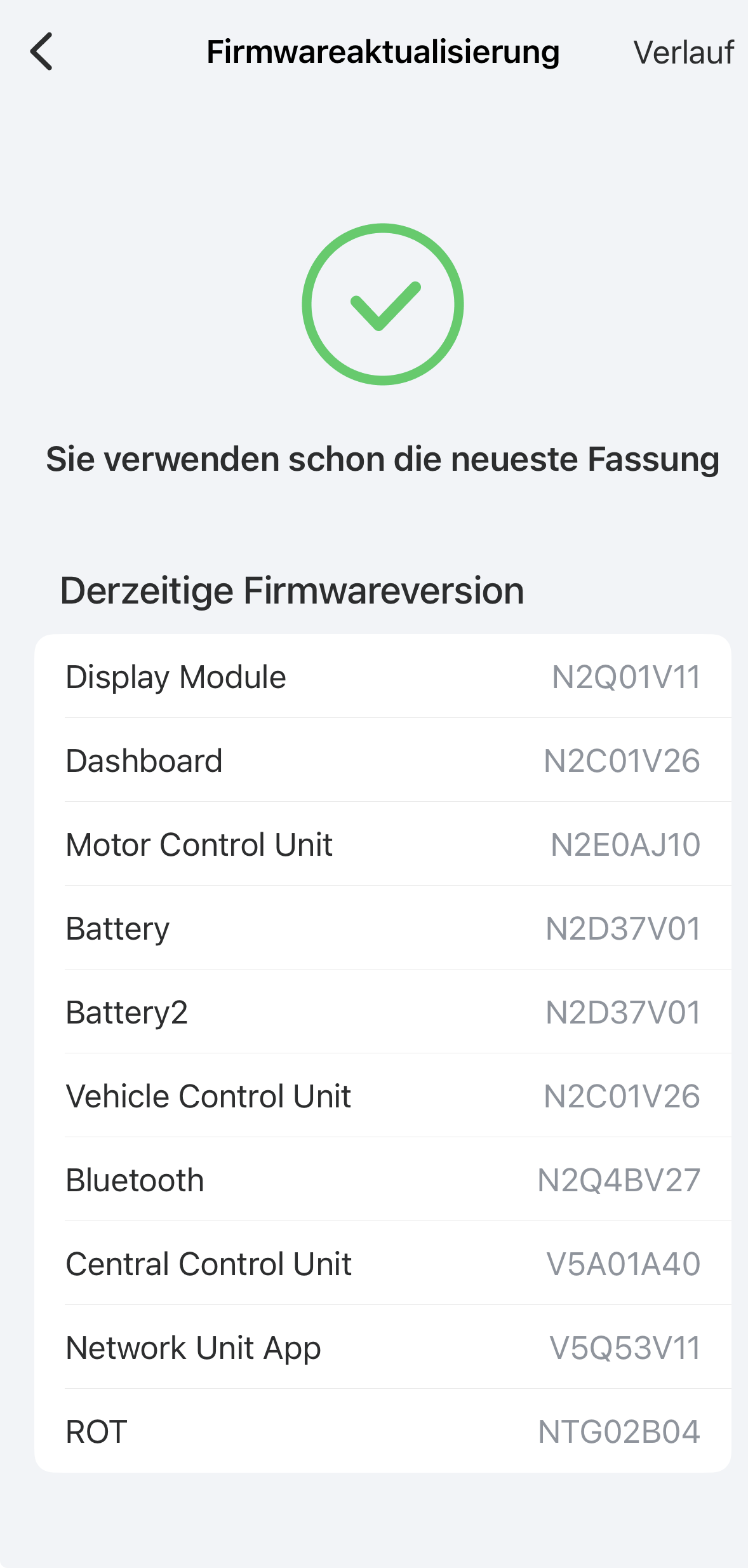

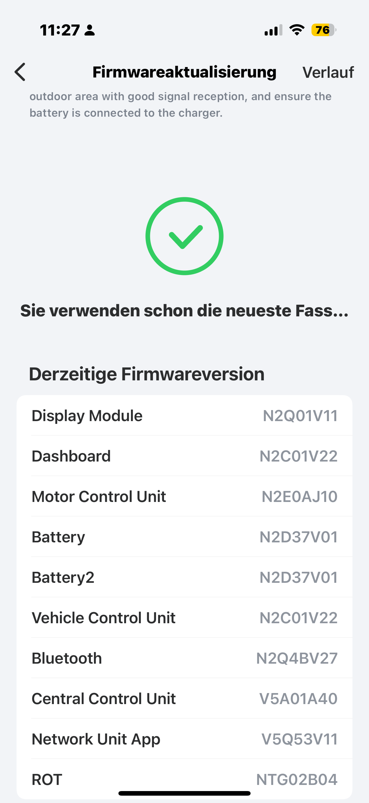

du hast nicht das letzte Update für Dashboard und Motor Control Unit!
Verbinde dein Iphone mit dem Roller und versuch mal ein Update.
Evtl. muss du die NIU-App mal löschen und neu installieren.

Hmmm
also mit dem Mobile zum 500er, Sitzbank mit dem Mobile auf (also das Handy wohl mit dem Rollee verbunden) und ein neues Update versucht… aber kein Erfolg.
Nun die NUI App gelöscht und neu installiert… auch kein Erfolg.
Warum lädt die App nicht die neuesten Apdates?
Würde eine „Restart central Unit“ was bringen?

Soweit ich mich erinnern kann, hatte es bei mir auch etwas gedauert, bis dasAscheloche hat geschrieben: Mo 27. Okt 2025, 17:19 Hmmm
Update dann zur Verfügung stand.
Iphone App ist aber auch schon V5.11.2?
Restart control unit könnte man probieren, ist kein Risiko dabei.
