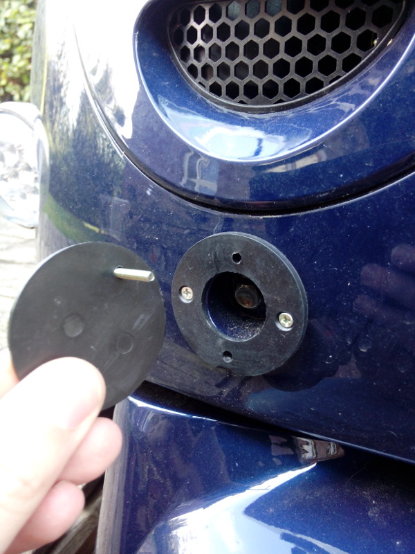

Bei Anlieferung steckte das Logo einfach mit der Schraube lose in dem oberen Loch. Das untere Loch ist bloß eine kleine Senkung. für die am Logo (wo mein Daumen drüber ist) ein passendes Gegenstück ist.

Hervorragend! Die Bremsen quietschen nicht mehr! Dafür schleifen sie jetzt fast durchgehend. Die einzige Fahrt, die ich damit jetzt noch mache, wird die zur Werkstatt. Ich hoffe mal schwer, dass Unu das Montag auf die Reihe kriegt und mir die Adresse gibt. Bis das dann wieder in Ordnung ist verplemper ich wieder 2 Stunden täglich im ÖPNV.

Wenn da nicht diese Befestigungsschraube hinter dem Logo wäre, hätte ich das auch einfach mit Heißkleber befestigt. Das Logo ist mir ehrlich gesagt auch nicht so wichtig. Hauptsache der Rest wird in Ordnung gebracht.

Der Gummiring ist bei mir übrigens auch direkt am Anfang rausgedrückt worden, weil das anscheinend viel zu fest verschraubt war

Quietschen:
Nervt echt mächtig, besonders, weil der UNU sonst verdammt ruhig ist, werde ich mir morgen bei meinem 2.0 genauer anschauen, habe schon ein paar Teile besorgt, mal sehen...
Logo:
Hinter dem Logo verbirgt sich die Schraube, welche man lösen muss, um zumindest erst einmal an die Glühlampen (Scheinwerfer) zu kommen und später weiter, um nach ein paar mehr Schrauben, die gesamte Frontverkleidung zu entfernen. Also ist ein nicht fest verklebtes Logo recht sinnvoll.
Beim FIRST ist das Logo geklebt und ich musste es vorsichtig abschneiden um weiter arbeiten zu können und demnach danach wieder ankleben. Somit ist die jetzige Lösung schon genial, wenn sie denn in Ordnung ist.
Das Logo lässt sich beim 2.0 einfach zur Seite weg drehen.
So, wie es bei dir aussieht, scheint die obere kleine Schraube nicht richtig befestigt gewesen zu sein und somit ist die "Drehtechnik" hinfällig.
Denke mal, du könntest diese Schraube von innen einfach befestigen (Mutter) und schon funktioniert es wieder.
Werde morgen, wenn ich sowieso schraube, mal nachschauen und Fotos machen.
Logo:

Ach so ist das gedacht. Ich war jetzt von einem Gewinde in dem Loch ausgegangen. Aber stimmt, so macht auch Sinn. Dahinter ist vermutlich die Mutter nicht richtig gekontert gewesen (oder was auch immer die da als Befestigung hinten anbringen) und beim Transport ist die dann abgefallen.

Mal wieder etwas erfreuliches. Die Werkstatt wurde mir genannt und wird sich nun zwecks Abholung bei mir melden. Die Kosten für die Abholung des Rollers übernimmt Unu.

Das hört sich doch gut an und ich hoffe es klappt alles.
Habe am Wochenende Fotos vom Logo gemacht, und wie du es wieder so hinbekommst, wie es sein soll.
Außerdem habe ich so einiges an Quietschen beseitigen können (Vorerst ?! - mal schauen).
Werde (hoffentlich) noch vor dem Wochenende einiges hier rein stellen können, bin zur Zeit dabei das neue Case mit Bremslicht an den 2.0 anzubauen...
